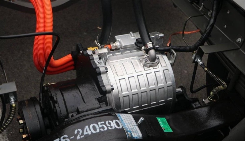

电车的动力系统相比燃油车简单很多,原理也好理解得多。在开始解释“电量高低是否会导致百公里加速成绩出现变化”之前,我们首先要知道电车的静止加速,整个动力传输过程是怎样的。
驾驶员油门(电门)到底,电控系统接收到油门信号,判断驾驶员需要车辆以最大扭矩加速。这时候电控系统会做两件事,首先,向电机控制器发送最大扭矩需求信号,接着,向电池控制单元发送最大输出功率请求。这时候,电池控制单元会根据预设的程序执行,电池组开始输出最大功率到电机高压控制器。电机高压控制器接收到电机控制器的信号和电池组的功率信号,把所有功率全部加载在电机上,电机以最大扭矩开始加速,车辆获得驱动电机的最大扭矩,全力加速冲出去,完成一次百公里3秒级别的猛烈加速。

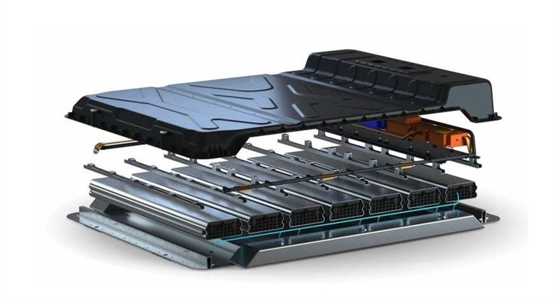

但上面的工作原理中我们故意漏了一点没说:电池控制单元的判断逻辑。电池控制单元在接收到全功率输出需求信号时,会首先对电池包做一次自检,自检过程中需要提取几个数据:每个电芯模组的温度传感器信号,每个电芯模组的荷电数据,电池包内的温度数据。这三个数据只要有一个出现“异常”,电池控制器都不会让电芯模组“全力爆发”。
这几个数据为什么那么重要呢?在非高电量的环境下,电池包内多个电芯模块之间的荷电量是不一致的,有些模组电量高些,有些则低一些,这个电量的高低主要取决于电池控制器的充放电控制程序,这个很复杂,一篇文章是说不完的。而锂电池有一个特点,如果让一个荷电量较低的电芯模组强行以设计最大输出功率输出电能,电芯会出现相较正常情况高得多的发热量,而高发热量会直接导致热失控的潜在风险增加,而当前所有电池控制器都有一套标准的安全逻辑程序,这套程序是不会允许这种潜在风险存在的。
说人话就是,作为电池包的管理者,电池控制器一旦发现有一个电芯模组的荷电状态低于40%(注意,这里和电池包整体电量是两个概念,电芯模组荷电量不等同于电池组荷电量)。就只会让这个电芯模组以正常功率状态输出。很显然,一个电池包里有数十乃至上百个电芯模组。只要有一个电芯模组被限制了不能全力输出,电池包给到电机的能量就不可能满足电机全力爆发的状态,最终反映到加速成绩上,一定是会变慢的。
所以说白了,电量越低,加速就一定越慢。但至于慢多少,这个是车企自己决定的事儿。如果稳妥起见,又或者是那些电芯模组堆得很满的车型,车企就有可能(注意,这里是有可能,不是必然)会把低电量状态下的电池组最大输出功率调得很低,最终自然就是百公里加速比满电下慢很多的结论了。
