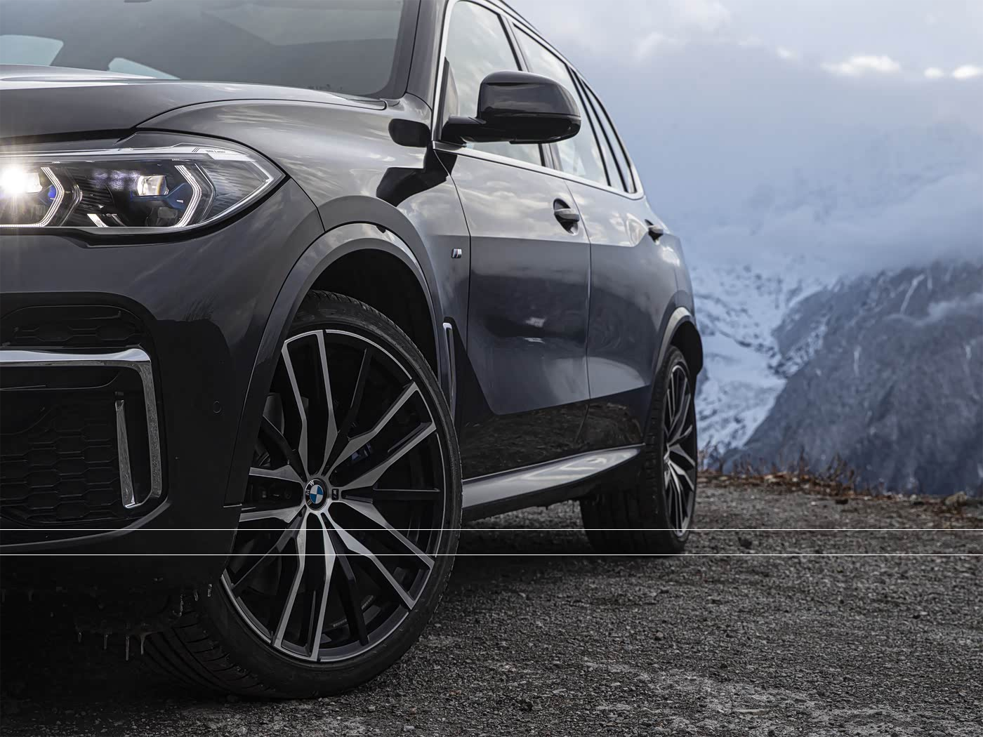

关于宝马X5轮胎宽度的话题笔者一直没有进行过解读,因为从来没有进行过实际测量;但是在两款车摆在一起的时候,仅视觉上的差异就有足够的说服力。在被问到这个问题的时候,看来有必要从专业的角度来讲一讲了——宝马X5 2.0T高配版和3.0T系列所使用的后轮胎型号为315/35 R21(新款标准),相同的型号有不同的品牌;老款有米其林和倍耐力,据说还有普利司通的轮胎,具体没有确认。有网友认为倍耐力的315/35 R21轮胎没有米其林的同型号轮胎宽,但是理论上是只要型号相同则宽度一样;然而视觉差异又客观存在,那么这就要从轮胎侧面来找一找原因了。

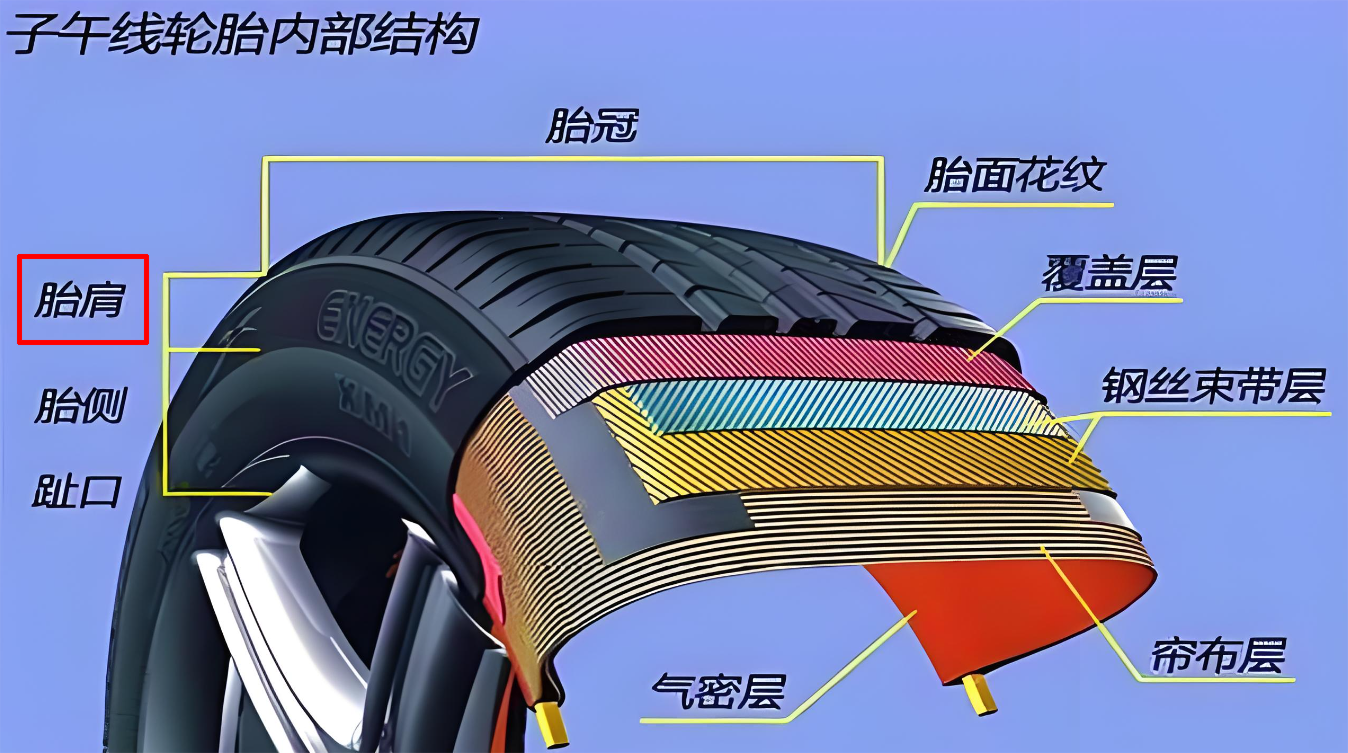

轮胎的参数需要这样理解,以315/35 R21为参考:

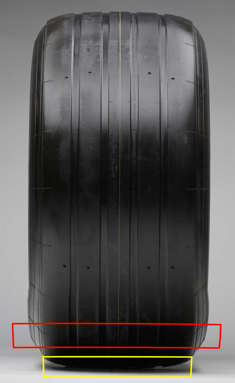

315为胎冠宽度35为“315×35”,指轮胎厚度R21指轮胎适配21英寸轮毂胎冠的宽度都是315毫米,35%的扁平比也一样,那么这就没有道理存在尺寸的差异;不过胎冠的范围指的是轮胎两侧胎肩之间的宽度,而胎肩并不是垂直的,胎肩是向轮胎两个外侧延伸的,于是在胎肩的设计上确实存在“偷宽度”的可能性。
如果一条轮胎的侧壁更加厚,同时胎肩的角度相对大的话,那么即便胎冠的尺寸都是315毫米也会显得更加宽。
轮胎接地之后本就会被压缩,此时轮胎侧壁也是会一定程度外扩的;而胎肩的设计有一定特殊性的话,在客观上就能让轮胎变得更宽——一般汽车爱好者看轮胎的宽度,最直观的观察点不是实际接地面,看得正是最宽的胎肩的位置!可以说两侧胎肩的横向距离才是轮胎最宽的地方,那么不论是米其林还是其他品牌的轮胎就都可以让轮胎显得更宽。

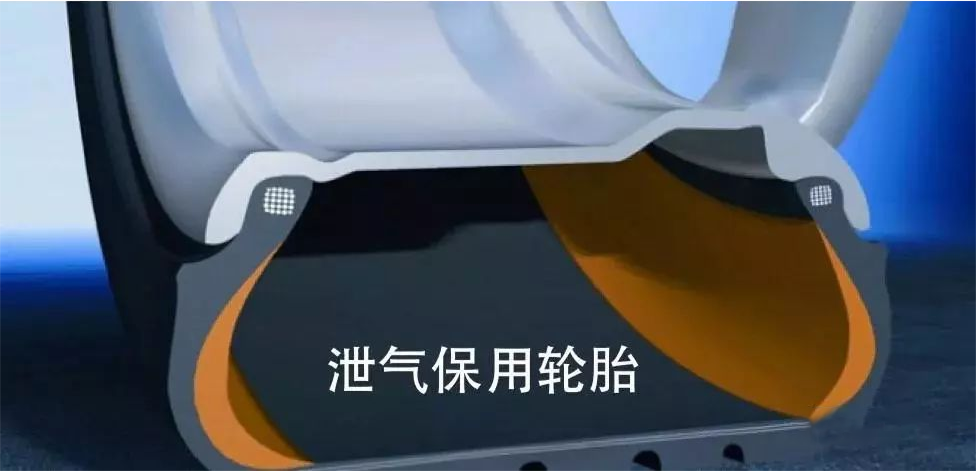

重点:

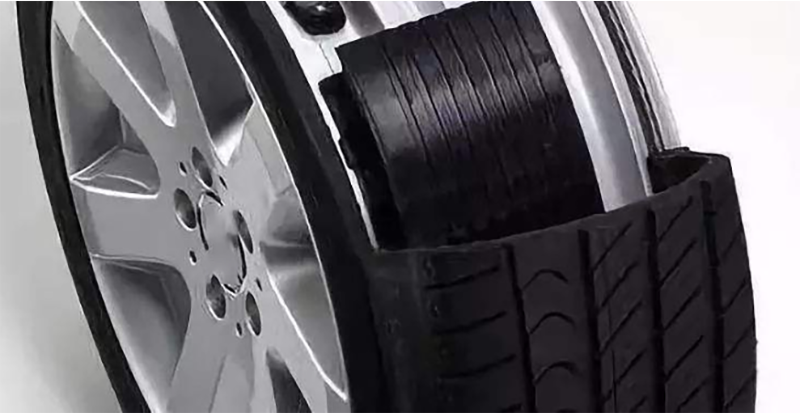

宝马X5采用的是“缺气保用轮胎。”
这种轮胎俗称“防爆轮胎。”
其特点是轮胎侧壁需要加强加厚,或者在轮毂和轮胎之间设计支撑物;以起到轮胎漏气之后仅依靠材料和设计本身保证轮胎的圆形,车辆还能以最高80km/h的速度行驶几公里甚至更远的距离。
不同品牌的缺气保用轮胎有不同的“保用方案。”
有些轮胎是通过加强加厚侧壁(包括胎肩和胎侧)实现缺气保用,但也有一些轮胎是通过其他方案来实现;那么轮胎的胎肩显然会有所不同,在装车落地之后,其中部分轮胎的胎肩确实会更宽,这不是错觉。
