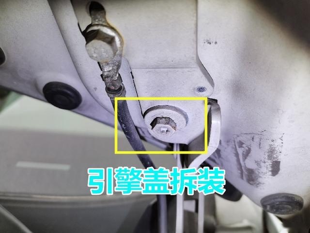

打开引擎盖,发现引擎盖有非常明显的拆装痕迹,螺丝表面的的油漆已经脱落很多了,正常情况下,这些螺丝如果没有遭受外力,是不会主动掉下来的!
引擎盖拆装
继续检查,发现没有更换,原来只是表面喷漆修复!

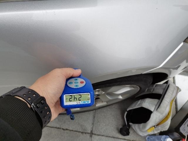

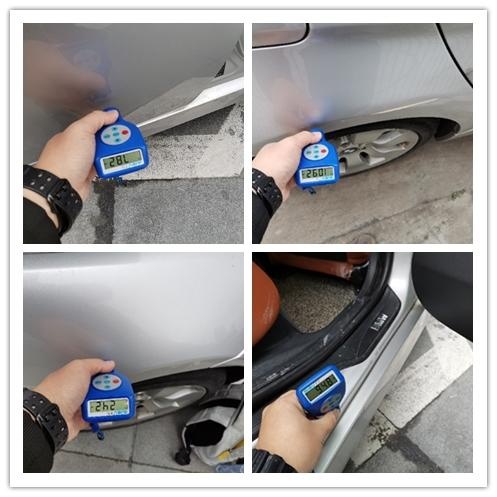

两侧叶子板拆装钣金喷漆,前杠拆装喷漆
外观修复

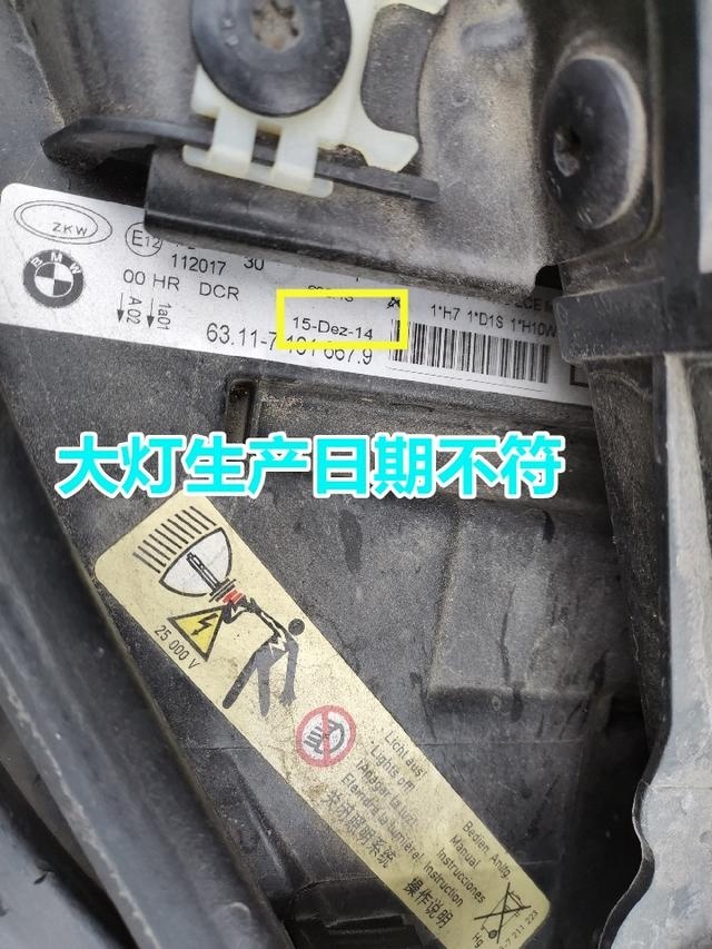

左侧大灯有拆装更换
大灯更换
这是14年出厂的大灯,显然不可能是原厂的!

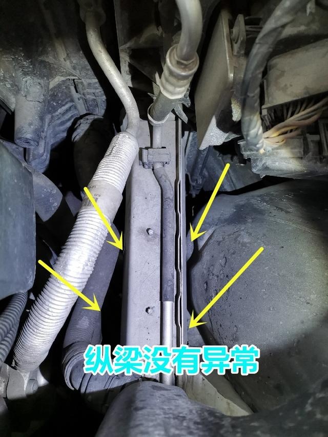

虽说表面钣金修复较多,但是机舱内部骨架并未发现异常!所有打胶和焊点都是原厂状态!
骨架正常
来到车身侧面,还是一样的问题,几个车门、后侧围都有钣金喷漆
修复痕迹
但是内部骨架正常,目前来看,车况还是可以接受的!只是原车主可能有一颗躁动的心,妥妥的战损级修复!

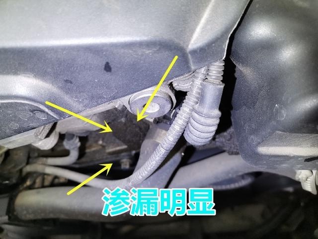

渗漏当然是必不可少,网上流传一句话:不漏油的宝马,一定是假宝马!
这算是宝马的通病了,年份一上去,渗漏问题包括底盘部件老化就开始了!所以,这种老宝马,开起来固然爽,但是后期使用的成本还是偏高!
渗漏痕迹
