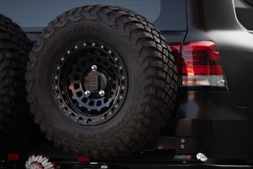

不过这里还有一个问题:你是否需要防脱圈轮毂?
如果不需要,那么接下来的内容就与你无关了。
但如果你需要,就要在内防脱和外防脱中做出选择。
这里先要告诉大家防脱圈轮辋的作用,当越野车行驶需要长时间低胎压行驶(例如攀岩、沙漠等)时,普通轮辋由于无法将轮胎胎壁进行紧密固定,很可能会发生轮胎脱离轮辋的情况,进而导致危险的发生。
而防脱圈轮辋的诞生就是为了解决这个问题,从而让车辆的越野与脱困能力获得极大提升。

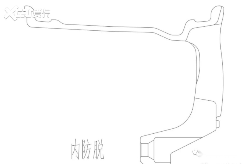

从大部分越野爱好者的角度出发,我们更推荐您选择内防脱式轮辋,它最大的优点就是安装时和普通轮辋的安装方法完全一样,只是比普通轮辋多一个防脱卡槽。因此只要把胎壁卡到位,它就能依靠巨大的摩擦力提升轮辋的防脱圈性能。
虽然理论上内防脱的卡口并不能完全将轮胎锁死,但根据世界大赛和实际应用的经验来看,内防脱已经完全可以满足胎压在0.5bar 以下长时间行驶,再结合轻量化和免维护的特性,对于沙漠爱好者来说绝对算得上是最好的选择。
可要注意的是,如果您是个攀岩爱好者,那还是要老老实实的选择外防脱的轮辋。相比内防脱通过增大摩擦力的方式,外防脱则是利用胎壁环将轮胎完全锁死在轮毂上,任何情况下都不会产生位移和松脱。
但也由此带来了一个问题,因为外防脱圈物理构造的原因,它本身的重量通常来说也相对较大,无法达到轻量化的目的。且在安装时也非常费时费力,整整一圈高强度固定螺丝都要在非常精准的扭矩下进行安装。一旦出错,轻则轮胎漏气,重则打断螺丝。
另外在实际应用中,装备了外防脱圈的轮辋在低胎压使用时还要注意胎壁的状况;因为完全锁死的胎壁在低胎压时很容易受到挤压、赶搓从而形成裂纹,倘若不注意这种情况,很可能在公路驾驶时发生危险。
