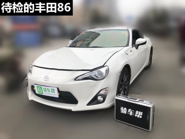

成都这边的二手车市场逐渐活跃了起来,这位粉丝朋友是一位86忠实粉丝,想买这台车的目的很纯粹,就是想体验一下最纯粹的驾驶乐趣!闲话不多说,开始今天的检测故事吧!
20万买丰田86,买家:想体验纯粹的驾驶乐趣!但这个车况不值
检测地点在我们这边最大的二手车市场,不过车子却不在市场里边,而是在市场门口的街道上,这一幕似曾相识,去年检测的一台劳恩斯酷派,也是同样的场景:市场门口的路边边,加上不知道到底谁在卖车的几位壮汉,还有同样是性能车型!

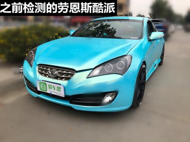

不过去年检测的那台酷派,车况着实不好,全车多次改色,换过发动机,仪表、排气、发动机均有改装!
这次要检测的这台86,外观看起来还是不错!流畅的车身,加上标识度极高的前脸,让人第一眼就会觉得这台车不好惹!
和粉丝朋友简单寒暄了几句,便开始检测车况了,但是第一步就遭遇挫折,卖家无法提供车辆证件进行查询,只是口头说明手续没有问题,现在不在手上,拿的话又太麻烦!只好作罢,先检查车况!

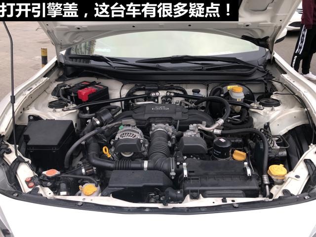

打开引擎盖,这台车有很多疑点!

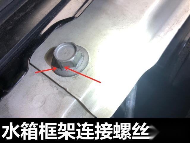

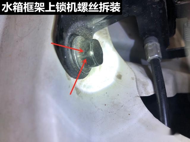

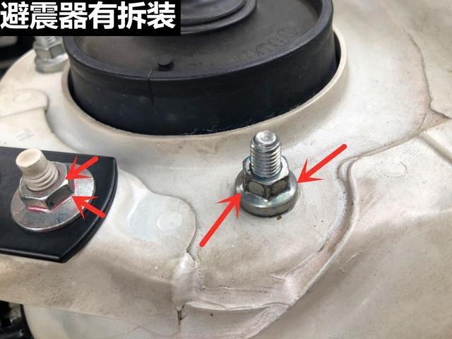

引擎盖拆装,前方水箱框架螺丝有拆装痕迹
周边附件也也有拆装
这些痕迹都意味着这台车的车况不会太好!

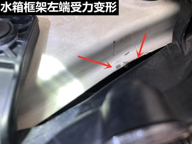

继续深入检查水箱框架,发现左侧框架有受力变形痕迹

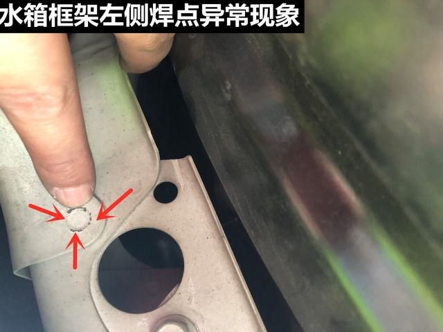

同时左侧连接焊点周边有明显脱漆迹象,综合起来看,这台车左前方有有过撞击,目前来看成都并不深

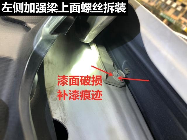

我把检测重点放在了车身左侧,左边加强梁上面的引擎盖合页螺丝有拆装,这让我非常警觉!
这里的螺丝一般很少会拆到的,所以一旦有拆装会有两种可能,要不就是加强梁有受损,要不就是撞击位置比较尴尬,挤压到引擎盖合页导致变形!

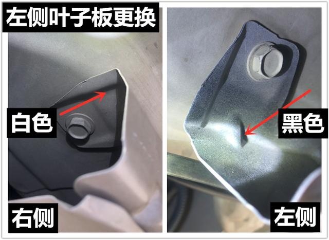

为了进一步确认车况,我确认了左侧加强梁外侧的叶子板,这明显是换过的!
大家可以看到,左侧和右侧叶子板内侧我放在一起做了对比,左侧叶子板内侧底色是黑色,而右侧却是白色,原厂工艺一般会在内侧喷涂一层和车身颜色一致的底漆,这下大家应该可以看出问题了吧!
这个时候,内侧加强梁受损可能性就大大增加,但是经过仔细确认,发现加强梁本身并没有什么损伤!
后来卖家主动说明了情况,原来这是在和大货车擦上,把这侧的叶子板挤变形了!

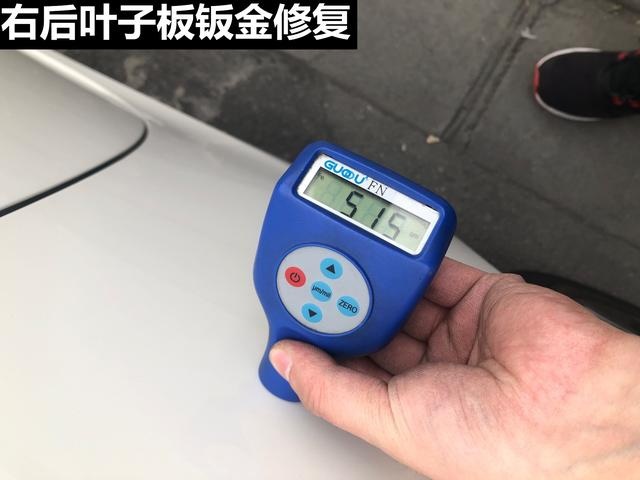

接着我又检查了车身侧面和尾部,发现只是外观修复比较多,基本全车漆,右后叶子板钣金较为严重,不过这些并不影响使用,当然车价会有影响!

接着检查这台车的另外一个重要的地方,发动机和变速箱系统

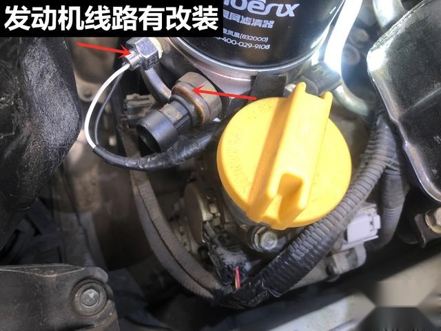

买这台车的朋友,基本都有比较深的情怀,不改装的车少有,这台车也不例外,发动机有改装,看起来应该是有刷程序,加装了机油温度表,气门室盖有拆装,不过启动后运转还是比较正常

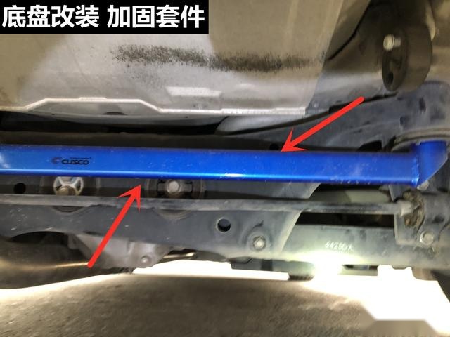

底盘上安装了加固套件,具体叫什么名字还是请改装大佬解答吧!
