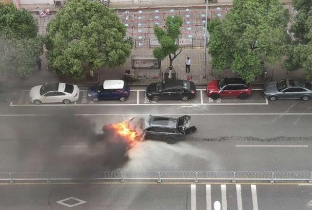

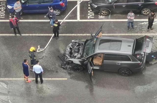

5月8日午间,微博上有网友视频曝出,湖南长沙一台理想ONE发生自燃,视频中可清晰看到车辆冒浓烟起火的情景,随后消防人员及时赶到,对车辆进行了灭火处理,所幸没有造成人员伤亡。

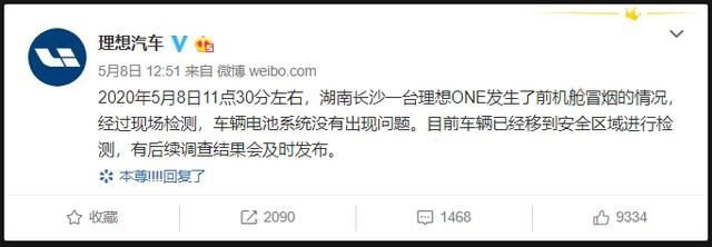

首先是理想智造官方的态度。在事发一个半小时后,理想智造的官方微博就针对事故进行了回应,速度还算是比较迅速,但在态度上却有不尽人意的地方,因为他们把这一事件定性为“前机舱冒烟”,但视屏中确是明明白白的熊熊大火。
面对如此实锤,理想智造却采用避重就轻的词语,来“偷换概念”,不仅显得没有意义、还产生了更大的负面效果,一时间探讨“烟还是火”的争论占领了该条微博评论的TOP 10,引发了众怒,如此危机公关真的不太聪明。
第二个值得我们关注的点,就是该条微博称:电池系统不存在问题,后续有调查结果会及时发布。或许是由于官方前半句的说辞显得太不诚恳,对于后半句的真实性也有不少网友发出了质疑的声音。不过在擎哥看来尽管最终的调查结果还未宣布,但“电池系统不存在问题”的说法可信度还是比较高。

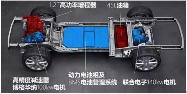

和采用纯电以及插电式混动的车型不同,理想智造ONE采用的是增程模式,大概的意思就是给这块电池自带了一台“燃油发动机”,这台被安置在车头的1.2T高功率增程器并不参与车辆的驱动,唯一的作用就是给电池发电。
从视频上我们能看出,起火的位置在车头,正是增程器安置的地方,而不是车底,动力电池组部分;同时理想ONE电池所使用的是宁德时代提供的三元锂电池,如若发生起火,会很难扑灭,这也是特斯拉一烧就烧成架子的原因。综合这两点来看,此次起火的应该是增程器无疑。
至于自燃的原因,由于是新车,线路老化问题基本可以排除;有相关人士推测,大概率是发动机舱温度过高(毕竟有个涡轮在),又没好好做隔热,或者生产一致性不好导致隔热性能下降最终导致高压线束被引燃。

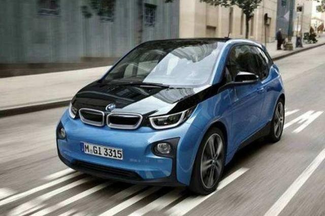

首先,增程式电动车面临开发成本较高的问题,这导致无论是以串联式混动系统作为增程器的宝马i3,还是装载高复杂度混联混动系统的雪佛兰沃兰达,试验性的产品性质以及相较同级别燃油车数倍的售价,都让它们看起来更像是特定技术路线的探索。

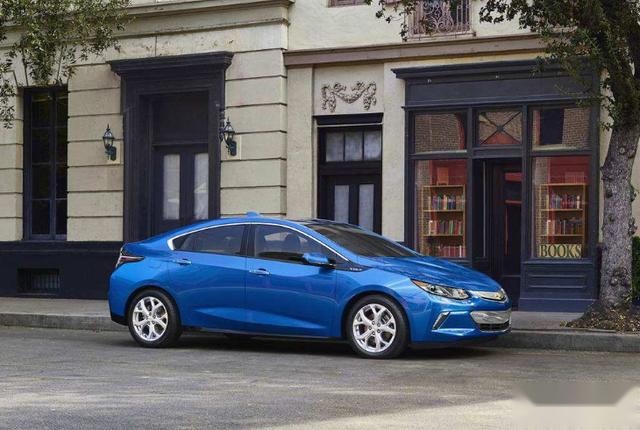

就拿增程机这一个东西来说,他并不是随便找一台发动机装上去就完事了,而是需要单独开发。第一代沃兰达就由于发动机舱高温和三电系统高压的问题,在2012年内就自燃了三次,这还是“百年雪佛兰”所研发出的产品。
