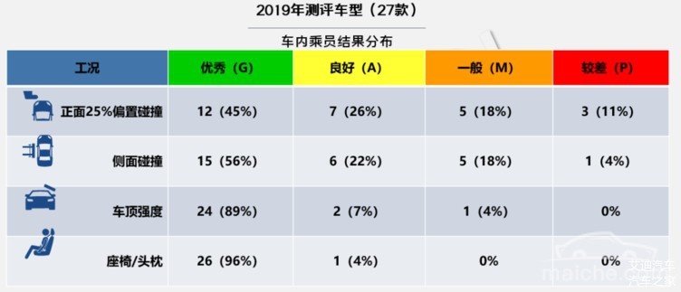

乘员头部保护主要在车内乘员安全指数中体现。车内乘员安全指数包含正面25%偏置碰撞、侧面碰撞、车顶强度、头枕/座椅四项测试。
侧气帘配备偏低,车体结构需提升,乘员头部保护真的难!

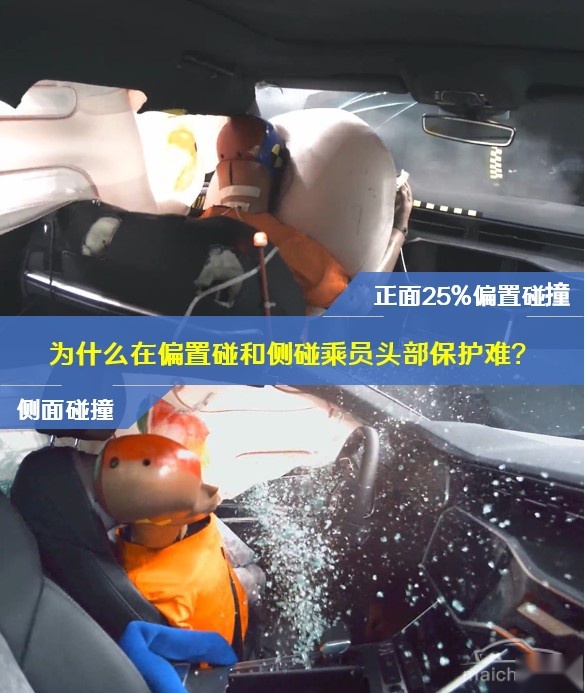

而乘员头部保护难,主要就难在正面25%偏置碰撞和侧面碰撞两项高速碰撞试验项目中。因此,只需要搞明白正面25%偏置碰撞和侧面碰撞乘员头部保护难点在哪里就可以了。

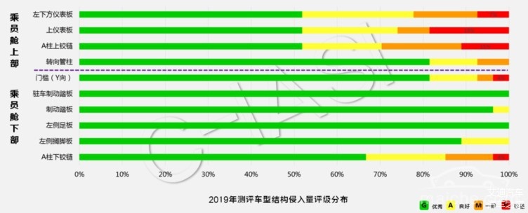

从车身结构的角度来看:在2019年参与正面25%偏置碰撞的27款车型中,车体结构评为优秀的比例仅为52%,刚刚过半。
在正面25%偏置碰撞过程中,车体结构主要关注乘员舱上部和乘员舱下部,造成车体结构优秀率不高的“大锅”,需要乘员舱上部表现不佳来背。
可以看到,乘员舱上部的左下方仪表板、上仪表板、A柱上铰链侵入量优秀率不到55%。这样一来,驾驶位假人胸部及胸部以上的部位都会受到一定的伤害。
这主要还是因为车辆前部的溃缩吸能结构设计不合理和车身钢材用料强度不足导致的。

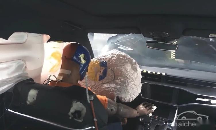

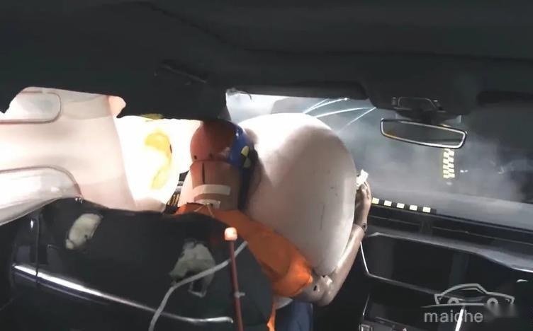

简单描述一下这个测试中,驾驶位假人头部位置的变化轨迹:在碰撞的瞬间,假人头部向前移动与正面气囊偏左侧接触。
随后“反弹”向后移动,但因为惯性的作用不会“原路反弹”,而是朝着车窗、车门方向运动。
这个时候,关于假人头部保护不仅仅需要的是正面安全气囊,还需要侧气帘对其保护,防止假人头部与仪表台硬物接触,同时也防止假人头部与车窗、车门相接触。

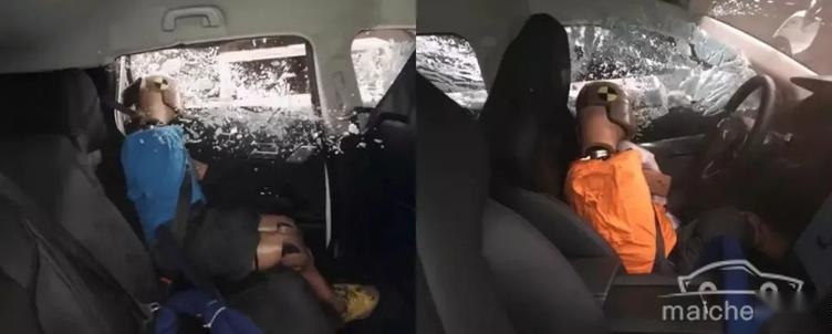

如果没有侧气帘,它的保护是非常不到位的,举个简单例子,看图:

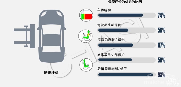

在侧面碰撞中,乘员头部保护涉及到前排乘员和后排乘员两个部分。《中国保险汽车安全指数2019年测评结果研究报告》指出,驾驶员头部保护优秀评价比例最低,为56%;其次是后排乘员头部保护优秀比例,为59%。

从2019年测评的27款车型来看,侧面碰撞有15款车型获得优秀评价,6款车型获得良好评价,5款车型获得一般评价,仅1款车型获得较差评价。其中,车体结构达到优秀的车型比例为74%。

从2019年的测评结果来看,车体结构并不是影响侧面碰撞乘员头部保护较差的主要原因,而是侧气帘。

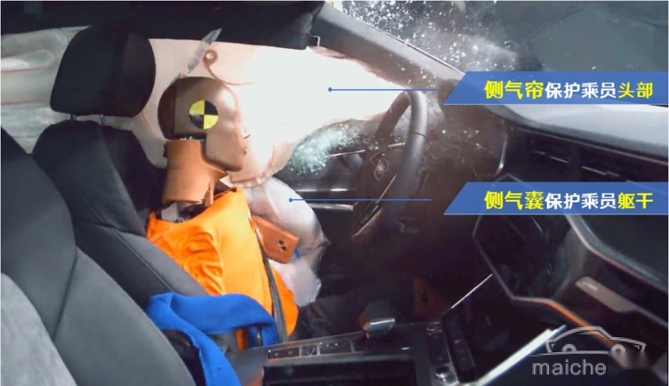

侧气囊主要是起到保护乘员腰、臀部等部位,而侧气帘则是保护车内乘员头部的重要配置。
相比正面25%偏置碰撞,侧面碰撞撞击点离头部更近,车身相应的溃缩吸能结构较少,因此车内乘员头部受到较大伤害的可能性更大。
这个时候,对头部保护起到重要作用的侧气帘就非常有必要了。

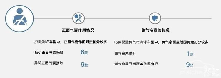

在2019年C-IASI测试并已经公布评价结果的27款车型当中,有16款车型配备有侧气帘,还有11款车型未配备侧气帘,配备率仅为59%。
在这16款已经配备侧气帘的车型中,有15款车型侧面碰撞都获得优秀评价,还有一款车型也是良好评价。
在另外11款未配备侧气帘的车型当中,还真的没有一款车型拿到优秀评价,主要原因就是因为未配备侧气帘导致前/后排乘客头部保护为一般或者良好,即便是车身结构为优秀,整个侧面碰撞也拿不到优秀评价。
