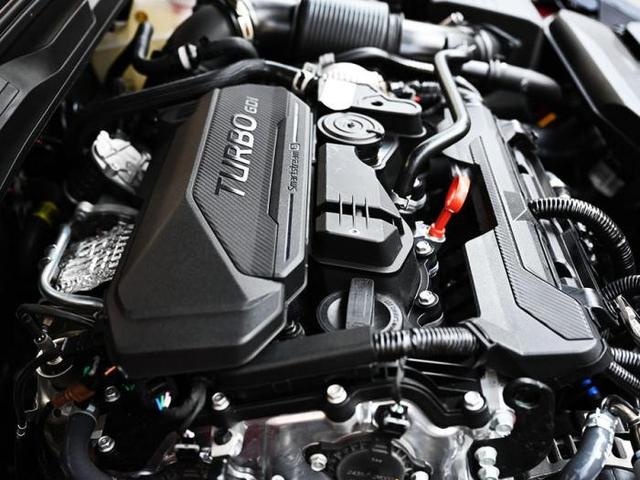

现代起亚汽车推出了世界上第一个CVVD技术,在该技术条件下推出了1.6T汽油涡轮增压发动机,将会使用在索纳塔以及全新一代K5凯酷上。

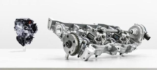

CVVD:连续可变的气门持续期
通常来说,汽车发动机一般通过“吸气—压缩—做功—排气”使燃料燃烧产生动力。在这一过程中,如果根据驾驶情况合理调整气门开闭时间节点,并采用深度的可变气门控制技术,则可大幅提升发动机的性能和效率。此次现代·起亚汽车推出的CVVD技术,是一项可根据发动机制动条件,将吸气气门开启持续时间达到最优情况的技术。
《韩系动向140》从VVT到CVVD起亚发动机技术的进化!
对于应用了CVVD技术的发动机,在发动机输出功率较低的定速行驶情况下,发动机可将吸气气门的开启时间持续至压缩冲程的中后期,以此减少压缩时产生的阻力,有效改善油耗;相反,车辆加速行驶时,CVVD技术将在发动机压缩冲程初期便关闭吸气气门,最大限度地增加燃烧所需的空气量,由此提升发动机扭矩,有效改善加速性能。除了提升车辆性能和燃油率之外,CVVD技术还可有效减少尾气排放量。经过实验反复验证,搭载CVVD技术车辆的发动机性能可提高4%以上,燃油率可提高5%以上,而尾气排放量可减少12%以上。

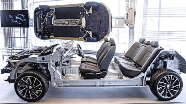

在世界顶尖的模块化技术的加持下,全面升级的第三代i-GMP平台赋予了ALL NEW K5凯酷更轻量化的车身、更优化的车身结构,有效提升了行驶性能和乘坐体验。
通过最优底盘结构设计及专业调校,ALL NEW K5凯酷拥有了“世界领先的安全性能”,这一平台也将在东风悦达起亚全系车型上得到应用。而在设计和空间方面,第三代i-GMP平台的长轴距及底盘模块下置式设计为打造运动时尚造型和舒享空间提供了基础。硬核技术加持,让ALL NEW K5凯酷“一车兼容全场景”。
