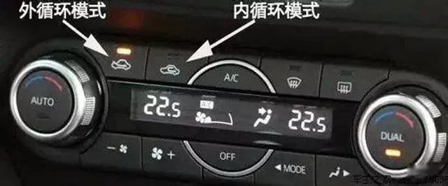

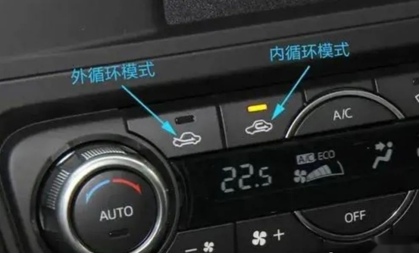

了解了车窗起雾原因我们来看看内外循环这点事。对于内外循环,我们可以简单理解为:外循环—补充车内新鲜空气,内循环—阻碍外界浑浊空气。
很多司机都知道堵车时一定要用内循环,防止尾气进到车内。高速上开车要用外循环,防止车内密封没有空气进来,使车内人员头晕胸闷。那么对于车内起雾时,我们就可以利用外循环起到除雾,而夏季使用空调降低车内温度时,就可以使用内循环!
细心的司机一定发现了一件事情,就是我们在开启除雾模式或者吹前挡风玻璃时,外循环强制开启,所以防止车内起雾,或者快速除雾时,一定要开启外循环!

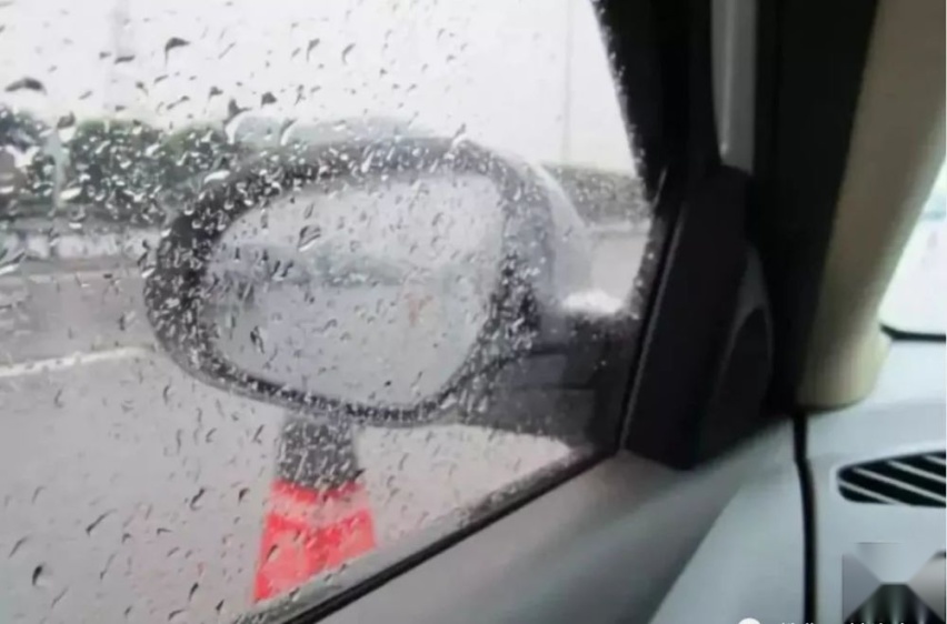

车内起雾一般出现在夏季下大雨天气以及秋冬交替时及冬季。
夏季大雨天气车车窗起雾的处理办法非常简单,为了达到快速除雾我们可以雨天行车最快最有效的方法是调到吹前挡模式、开外循环,温度选冷风及开启A/C。

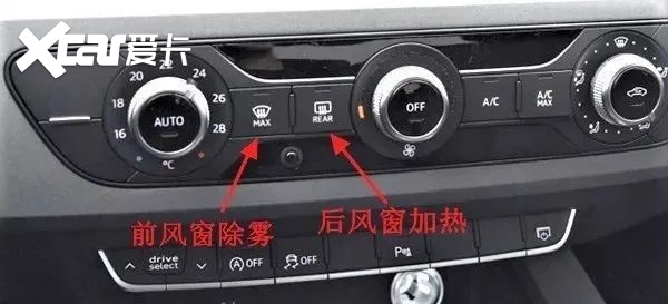

将风向调到吹前挡风玻璃,用暖风吹前挡,同时打开外循环,并开启A/C。如果车上具备自动空调,只要开启自动空调,将风向调到吹前挡或直接按一键除雾功能即可!

不知道有没有小伙伴注意没注意到一件事情?就是在冬季时,前挡风玻璃起雾,我们把风向调到吹前挡打开鼓风机时,外循环会强制开启,并且压缩机也会强制开启。这时你的外循环无法手动改为内循环,同时AC灯变亮,虽然你能手动按灭AC键,但是压缩机还是处于工作状态,是无法强制关闭的
