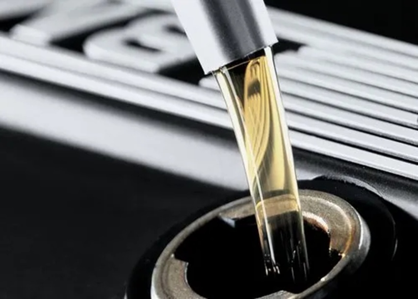

聊完机油的标号,今天咱们来聊聊机油该如何选择。其实机油的选择可以分为以下几个方面:
1、根据气温环境

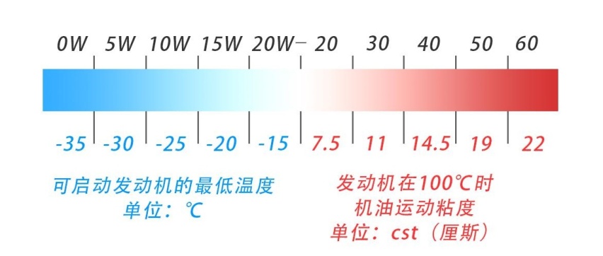

通常除了一些极寒的环境下,小编我觉得像5W40这种冬夏通用型机油几乎就能满足我们对于气温环境所有的要求了,为什么这么说呢,我们来看一下这款机油适用的气温范围:-25℃~40℃,对于大部分地区的人来说,这个工作范围绝对够了。当然,如果在更寒冷的一些地方,例如东北,那就建议您选用0W的机油,因为它的低温流动性更好。
2、根据车辆的使用年限
对于新车,因为各个机构之间的配合比较紧密,所以建议选择粘稠度比较低的机油,这样更容易渗透。如果车龄比较大的,那么各个机构间的空隙较大,选择粘稠度高一些的机油有利于形成油膜,让发动机运行更加顺畅。
3、根据车型
通常欧、美系车型都存在机油“消耗”量比较大的情况,建议考虑粘稠度比较高的机油,提升一些密封性。对于像日系车这种密封性还不错的车型,可以选择粘稠度相对低一些的。
4、根据驾驶情况
对于经常处于大负荷工作的车辆,比如经常要跑长途的,又或者经常被用来激烈驾驶的车,建议使用粘稠度相对高一些的机油,例如40的。如果是通勤车,在城市里正常驾驶而且还经常遇到堵车,那就建议使用一些粘稠度较低的机油,能减少一些油耗。
最后说一句,如果您实在是不知道怎么选,那就严格按照您爱车的使用说明书来吧。
