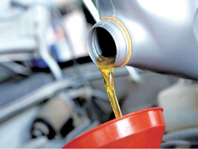

如果说汽车发动机是汽车的“心脏”,那么机油对于汽车来说,应当属于“血液”级的重要程度,说得简单一点,没有机油车就没有办法开。随着汽车不断发展,各种各样的机油也随之而来。那么机油是不是越贵越好?如何正确选择呢?下面就来教教各位如何给自己的车选择机油。
机油的作用不仅仅是润滑和防止发动机工作部件表面的磨损这么简单。还可以将发动机工作时摩擦产生的热量带回机油箱散发,帮助水箱冷却发动机。在机油不停流动时,还可以将发动机零部件上的碳化物、油垢以及摩擦产生的金属颗粒带回机油箱,这样还能达到冲洗零部件表面的功能。机油也还可以在活塞环与活塞之间进行密封防漏、阻挡脏污,还可以吸附在零部件表面来对其防锈防腐蚀等功能。

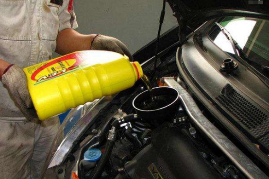

了解过了机油的作用再来了解下机油的型号,整体是用S来代表的,从SA,SB,SC……一直到SN,越靠后的质量越好,目前国内大部分是SM和SN。这里需要提醒下大家新车和旧车所用的机油是不一样的,新车的发动机是性能最好的时候,这个时候一般使用的是0W-20标号的机油。W代表的是冬天,有5W-20/10W-30/10W-40等标号的机油,W前的数值越小,汽车在低温打火时就越好打。后面的20/30/40则是代表高温环境下机油的粘稠度,新车选择粘稠度是20的机油就可以,这样还可以起到节能省油的效果。车龄在5-10年的车,建议使用机油粘稠度在30-40的机油,这样可以对发动机起到一个良好的保护作用。
大家都知道一辆车最核心最重要的部件就是发动机,而机油就是发动机的血液,为发动机提供冷却和润滑功能,若机油润滑能力不足,这样就会导致发动机部件磨损,使得车辆动能下降,油耗上涨。因此,我们一定要合理的判断当前车况下爱车所需要的机油型号,对自己的爱车负责。
