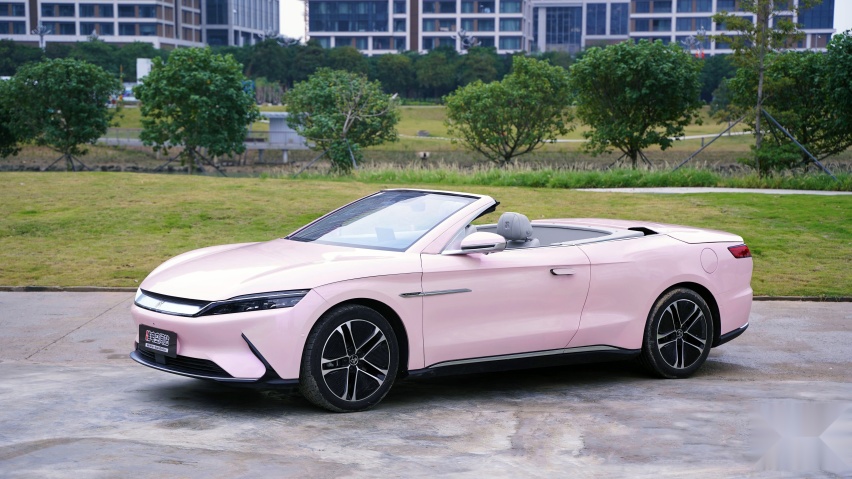

前段时间,敞篷版比亚迪汉EV改装车红遍网络,无论是伪装车状态,还是实车状态。
汉EV敞篷?比亚迪汉EV电动硬敞篷版施工改造回顾全纪录

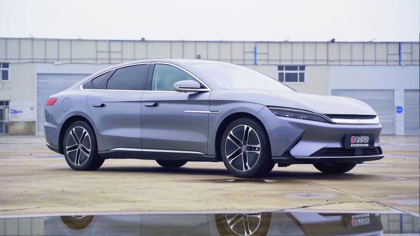

这是汉EV刚抵达唯电空间站线下施工门店的样子,车辆为超长续航版尊贵型,NEDC续航里程605km,搭载163kW前电机,百公里加速7.9秒。

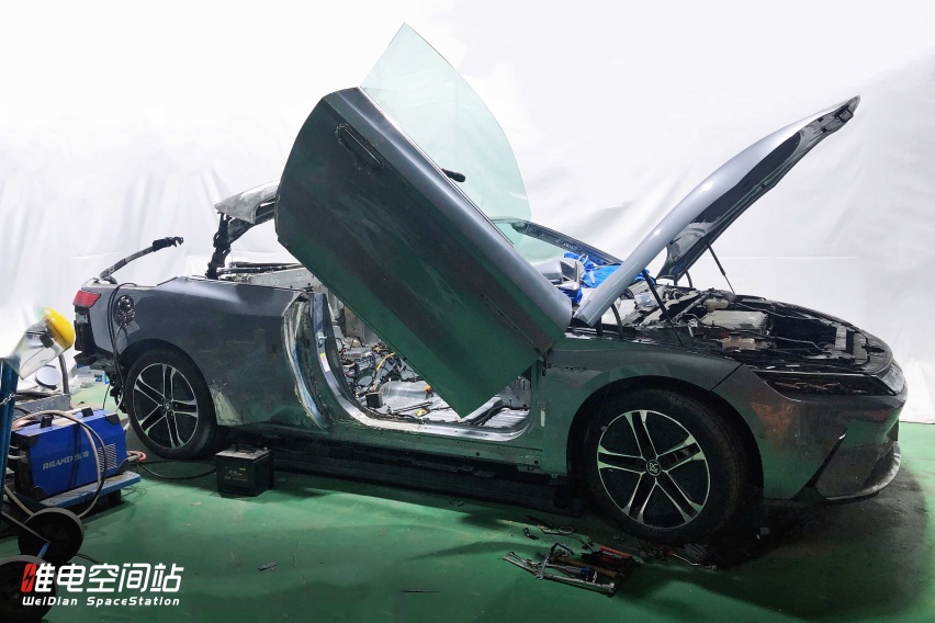

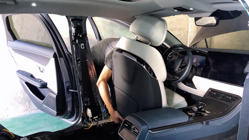

施工的第一步便是整车的彻底“清空扫荡”,所有座椅、门板及电子设备一律拆卸,仅留下一副空壳。汉EV敞篷?比亚迪汉EV电动硬敞篷版施工改造回顾全纪录汉EV敞篷?比亚迪汉EV电动硬敞篷版施工改造回顾全纪录

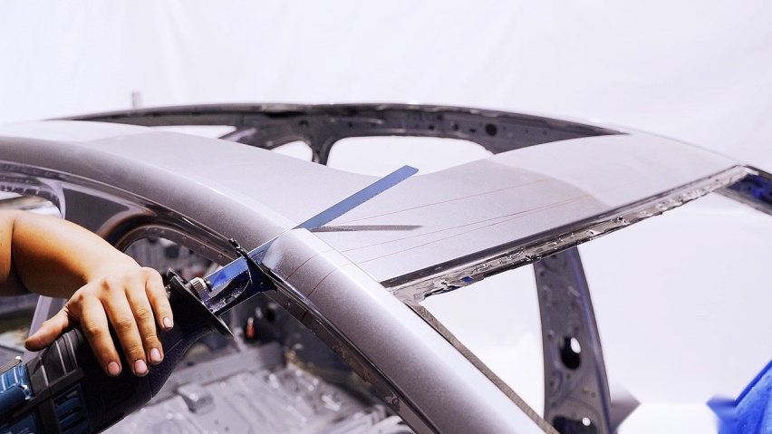

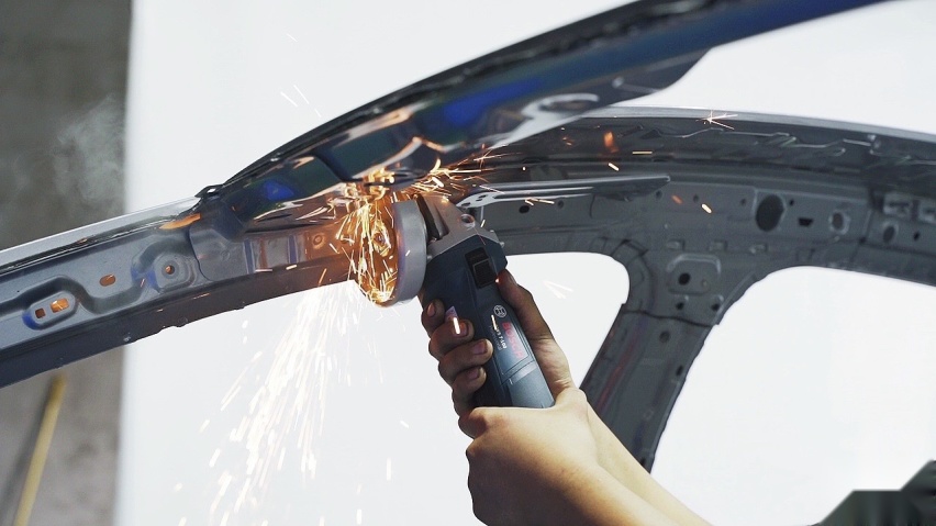

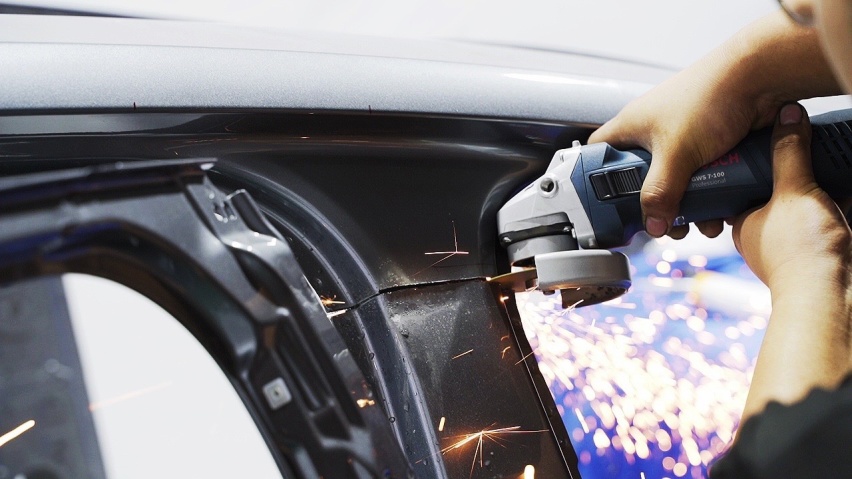

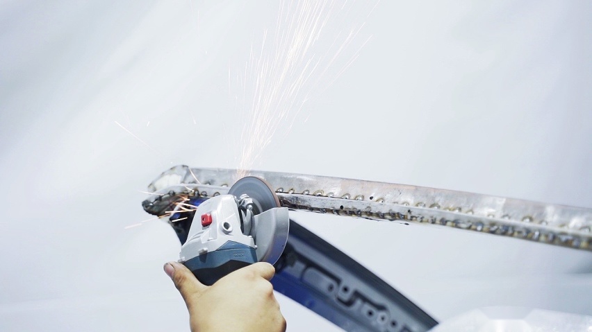

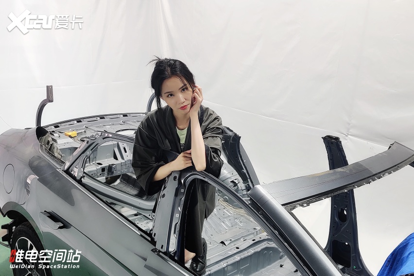

前期工作就绪,接下来便是最激动人心的“割顶”环节。不得不说比亚迪用料实在,切割工作并不是听上去那般轻松,耗费不少精力才将顶棚顺利割下。
汉EV敞篷?比亚迪汉EV电动硬敞篷版施工改造回顾全纪录至此,如果按照目前国内绝大多数的展览用途敞篷车的改装方式,这台车就已经改装完毕80%了——但唯电空间站绝不允许我们改装的汉EV仅仅是个样子货,我们还要将它打造成逼近量产车水平的电动硬顶敞篷车。

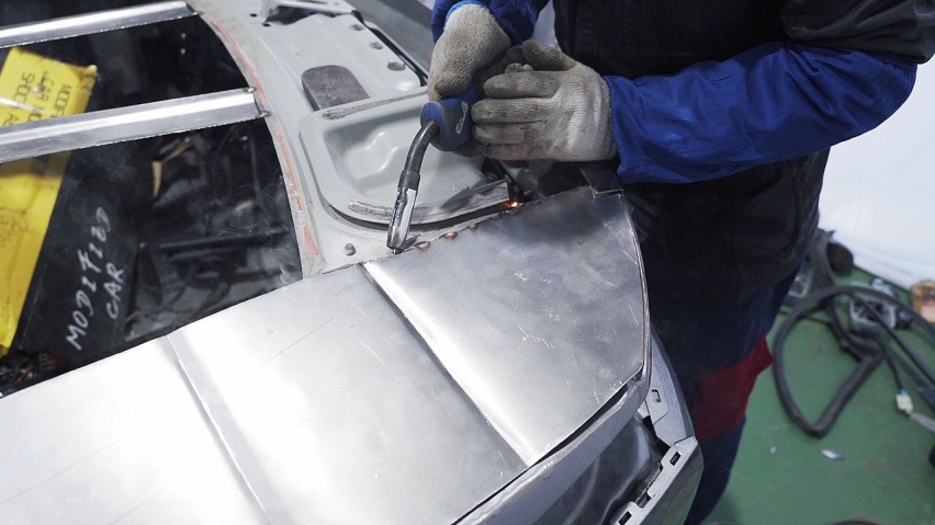

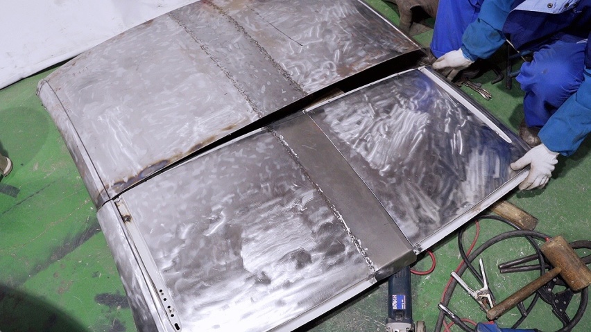

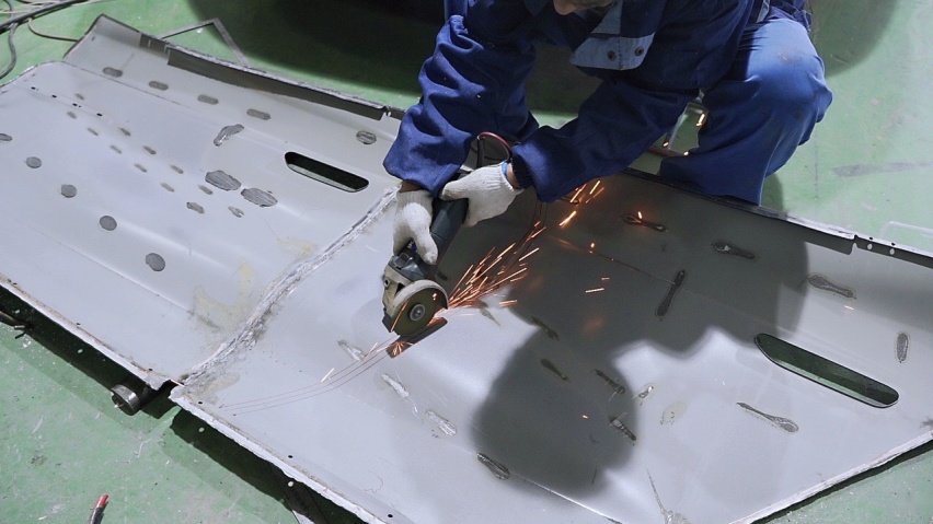

为了保留原车顶棚宽度的数据,硬顶敞篷的顶壳我们决定手工制作:车顶分为三块便于收纳于尾箱,每块都由钣金工艺纯手工敲打而成,最终定制打造出尺寸合适的钢板。
钢板与钢板之间的衔接工艺更为复杂,连接上每块钢板之后,还需复位锁紧机构反复定位,不断调整直到能达到严丝合缝,并能实现完美且没有卡顿的开合。汉EV敞篷?比亚迪汉EV电动硬敞篷版施工改造回顾全纪录
前挡风玻璃和敞篷对接的接口是整套敞篷结构难度最大的一块,该处误差不能超过毫米,否则电动关闭时将无法激活触点,相当于敞篷动作失败。汉EV敞篷?比亚迪汉EV电动硬敞篷版施工改造回顾全纪录

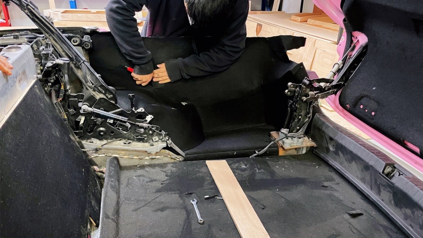

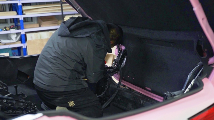

既然分割为三块的敞篷硬顶是要收纳进后尾箱,那么后尾箱的整体构造也务必进行改造。首先是开启方向与原车对调,此时后备箱的功能不再是从车后装卸行李,而是前侧开启以收纳硬顶。
我们对尾箱盖板进行重新设计,手工钣金工艺敲打出尺寸合适的钢板,为了达到原车的支撑力,加强筋必不可少。
敞篷的机械部分圆满结束,接下来便是电子控制部分。经过无数个日夜的奋战,唯电的小伙伴终于自行编程出程序,一个按键便可实现全部的开合指令,我们将其嵌入在原车中央扶手下方,旁边是紧急时刻才使用的一键急停按钮。汉EV敞篷?比亚迪汉EV电动硬敞篷版施工改造回顾全纪录

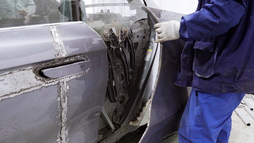

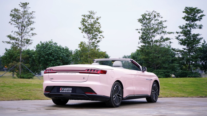

双排四门改单排两门轿跑,若仅用腻子填堵住后门,那么最终形态会十分尴尬。我们将B柱切割后移(原B柱切割部分已用足够强度钢板进行修补以保证安全),前排车门进行延长并打造出更优雅的弧度,此时此刻的单门设计便十分协调。汉EV敞篷?比亚迪汉EV电动硬敞篷版施工改造回顾全纪录
一个小插曲,我们的早期设计版本计划将其改为剪刀门样式,但最终经过商议恢复了常规方式。
既然是敞篷车,无边框车门是必须的。在施工操作方面,这项改装难度并不算太大,最为棘手的是材料的供货——定制无框玻璃成本不高,但时间较长,为了赶在活动前交付车辆,我们选取了其他车型玻璃进行代替,但玻璃数据很显然是无法匹配的,于是我们又在A柱定制了一块装饰件作为衔接。

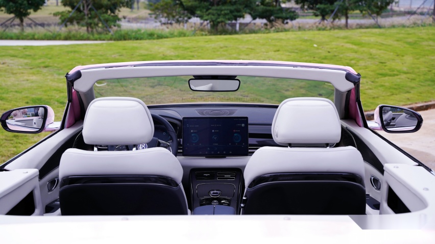

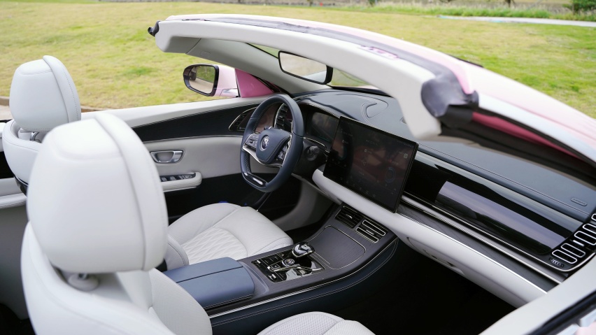

相较于硬核的敞篷,内饰看似较为简单,但实际执行难度同样堪称“地狱级”。原车几乎所有部件都被“魔改”,如前排车门长度变长,内饰门板随之也得定制量身打造;硬顶敞篷和尾箱盖也无法按照常规方式进行包裹,过重的负载会导致敞篷机构无法支撑,所有包裹必须轻量化;之前提到的前挡风玻璃与敞篷对接的对接处,包裹时稍有不慎就会破坏对接口。
汉EV敞篷?比亚迪汉EV电动硬敞篷版施工改造回顾全纪录汉EV敞篷?比亚迪汉EV电动硬敞篷版施工改造回顾全纪录汉EV敞篷?比亚迪汉EV电动硬敞篷版施工改造回顾全纪录汉EV敞篷?比亚迪汉EV电动硬敞篷版施工改造回顾全纪录

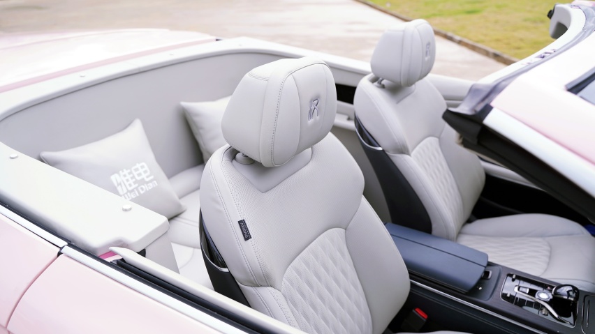

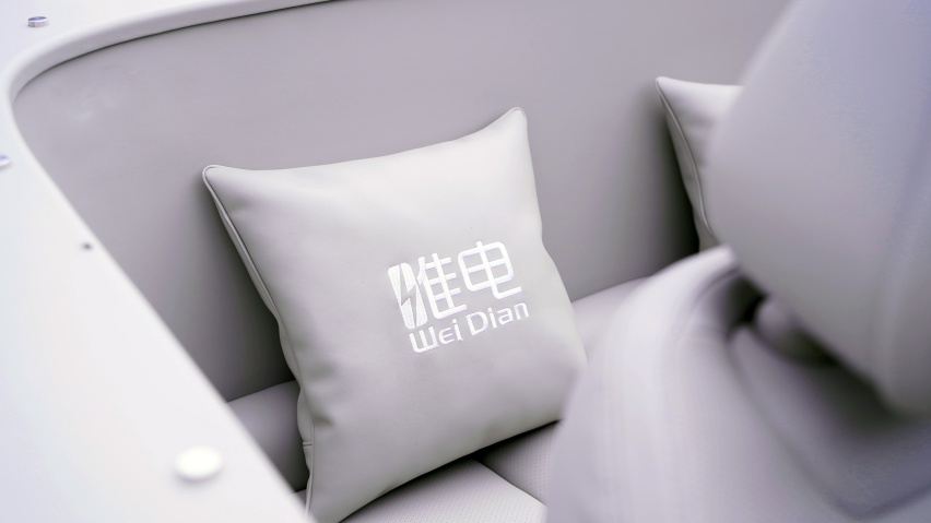

在早期规划时,我们计划内饰进行浅色的重新包裹,而此次厂家提供的汉EV恰好是浅内饰试装车,座椅部分不必再另行耗时施工,大大节省了工期。后排没有了上落车的车门,我们定制出一套环抱式的后排座椅,放置的抱枕还刺绣上“唯电”logo。汉EV敞篷?比亚迪汉EV电动硬敞篷版施工改造回顾全纪录汉EV敞篷?比亚迪汉EV电动硬敞篷版施工改造回顾全纪录

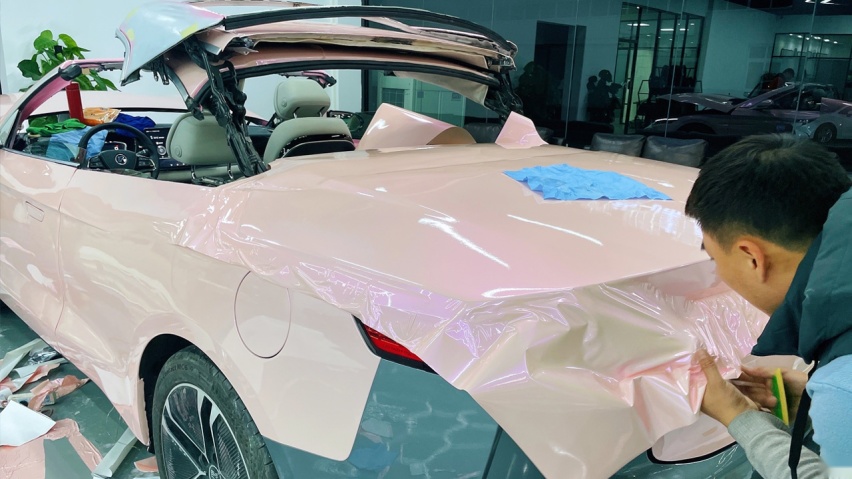

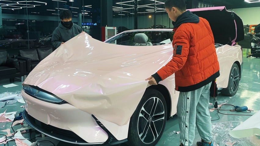

最后的最后,便是为这台饱经风霜的汉EV换上一副“新衣服”。整车贴上“梦幻胭脂粉”改色膜后几乎如同换脸,这种改色膜的特点是在不同光照下会产生梦幻般的渐变效果。车辆一些凹陷较深的位置不便于贴膜,因此在贴膜前我们便事先喷上颜色相近的底漆,无论是在开关车门还是敞篷开合时,都不会因颜色不一导致突兀。

凝聚了唯电4个多月心血的汉EV敞篷版终于完工,接下来,我们将陆续为大家带来我们另一台改装车——汉DM旅行版的施工过程。
