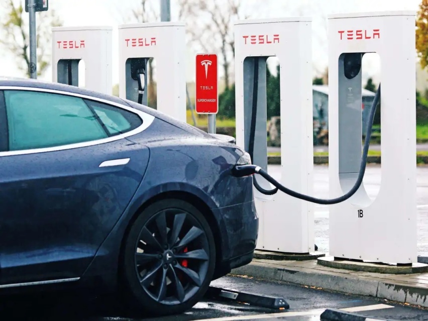

但是相比于提升充电速度来说,增大电池容量要更为靠谱一些。哪怕未来真有一天达到了5分钟就可以从0充到80%,似乎也并不能普及开来。因为这需要非常高的功率,如果再加上密集的超级充电桩,城市电网很难支撑。

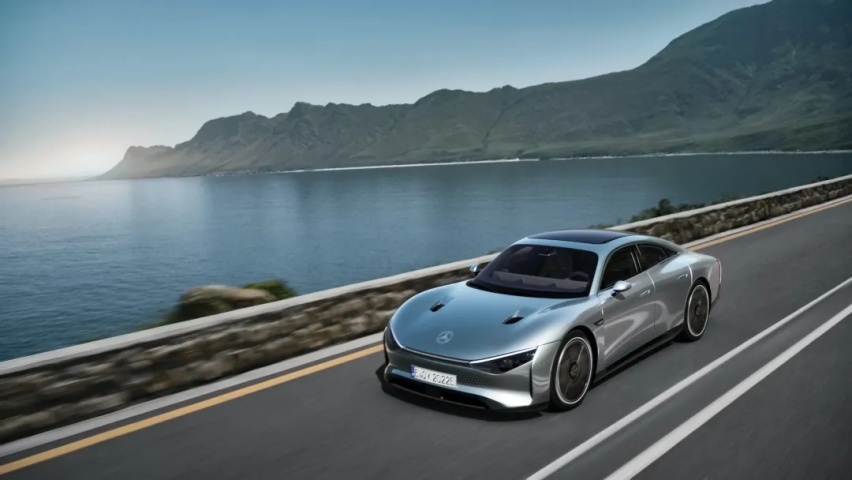

VISION EQXX概念车的极致低风阻系数
目前奔驰续航最高的量产电动车为EQS,通过采用大容量电池方案,让续航里程达到700km,不过这还远远不是电动车的极限。接下来奔驰并没有一味的增加电池容量,而是从电池能量密度以及风阻系数两个方面,有效增加了续航里程。

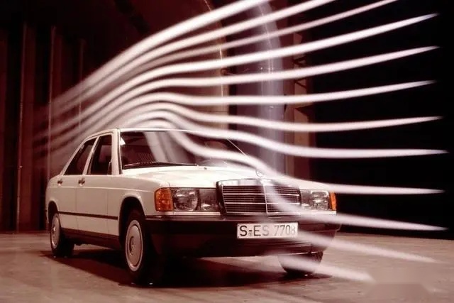

奔驰向来对于低风阻系数有着执念,从上世纪初就为此努力,家用车的低风阻带来最直接的影响就是降低风噪和油耗。因为高速行驶时,风阻所带来的风噪和油耗会非常明显。风阻系数的降低,可以一次性解决这两个难题。

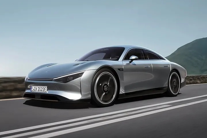

VISION EQXX概念车(以下简称EQXX)就在不遗余力的降低风阻系数,这一点从它的外观可以充分的展现出来。
首先是压低的车头,从正面视角来看,高度类似于超跑。这也造就了在这台尺寸不小的车上,拥有了比CLA或是Smart更小的迎风面积,这是降低风阻系数的基础。
即便是开启用于散热的主动式进气格栅之后,风阻系数仅仅增加0.007,几乎可以忽略不计。再加上电动汽车的驱动系统产生废热极少,在行驶中主动式进气格栅绝大多数是关闭的,传动系统通过布置在底盘上的散热板来散热。只有在高散热需求时主动式进气格栅才会开启, EQXX在绝大多数的时间内都只有0.17的极低风阻系数。

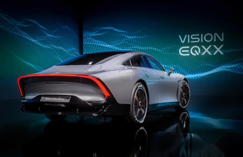

除了车头,EQXX的长车尾也是降低风阻系数的关键所在。从侧面可以看出, EQXX拥有极为修长的车尾。这就很容易让人联想到布加迪Chiron Super Sport、迈凯伦SpeedTail,这两者都是燃油车当中的速度机器。
长车尾的目的就是为了梳理流过车顶与流过底盘的高速气流交汇形成的乱流,除了车头所带来的风阻,尾部乱流也是影响风阻系数的关键因素。

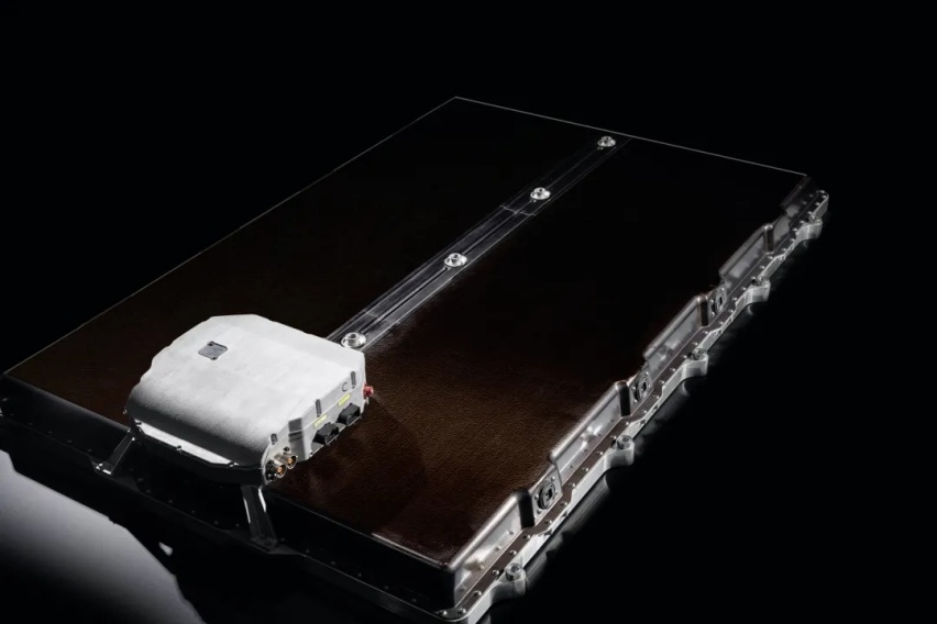

EQXX除了极低的风阻系数之外,还最大程度的降低了电池组的重量。奔驰的做法可以理解为将电池组粘在了电池壳体上,取消了繁杂的液冷结构,使用均热板在车底进行散热,进而实现了400Wh/Kg的能量体积密度。

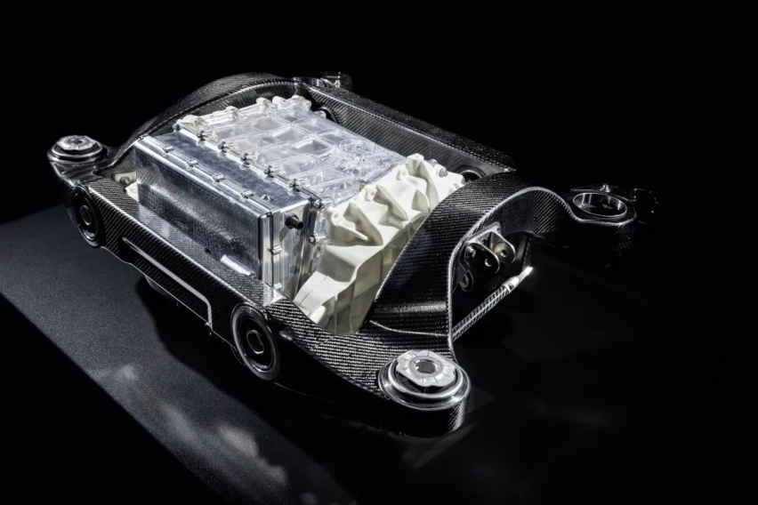

轻量化的电池模组
这样的操作相比于将电池组作为车身结构的一部分来说,体积大幅度缩减。造就了EQXX上这一块将近100kWh容量的电池,体积仅有EQS上那块容量相近电池的一半,重量也要轻了30%。
这种骚操作竟然是奔驰和宁德时代共同研发的结果,不得不说宁德时代在电池创新理念上还是很大胆的。而电池管理模块也高度集成化,使得这款容量接近100kWh电池模组,重量仅有495kg。

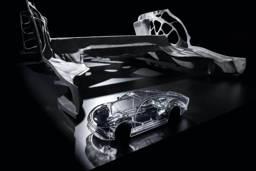

各种设计将轻量化做到极致

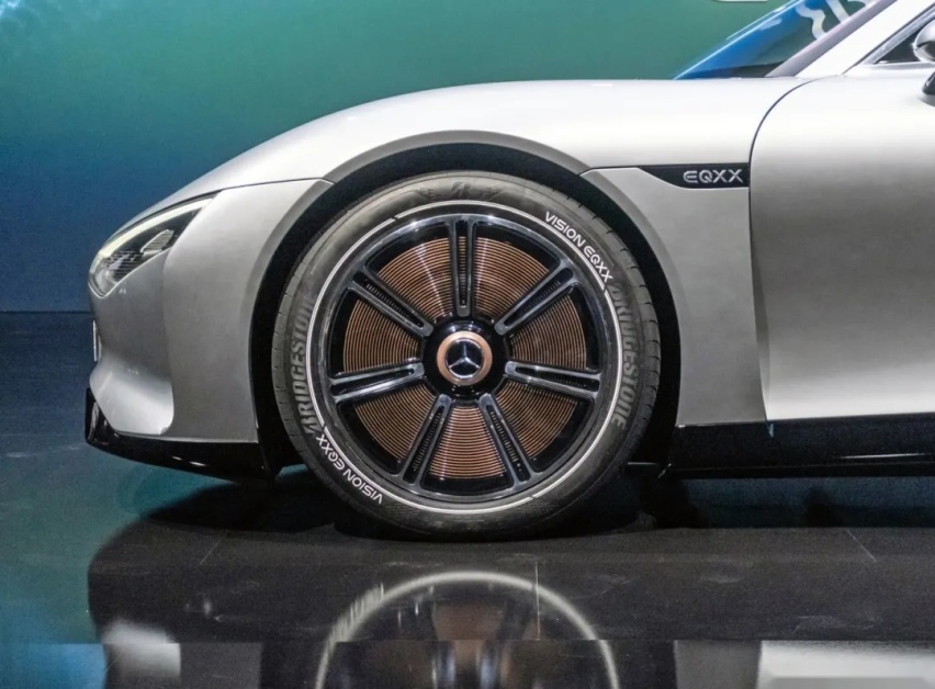

低阻力轮胎也是电动车所常见的,大众ID.3就采用了极为罕见的215/45 R20的轮胎,EQXX更加夸张,轮胎进一步收窄,仅有185的宽度,轮毂尺寸保持不变。再加上封闭式的低风阻轮毂,轮胎所带来的阻力非常低。

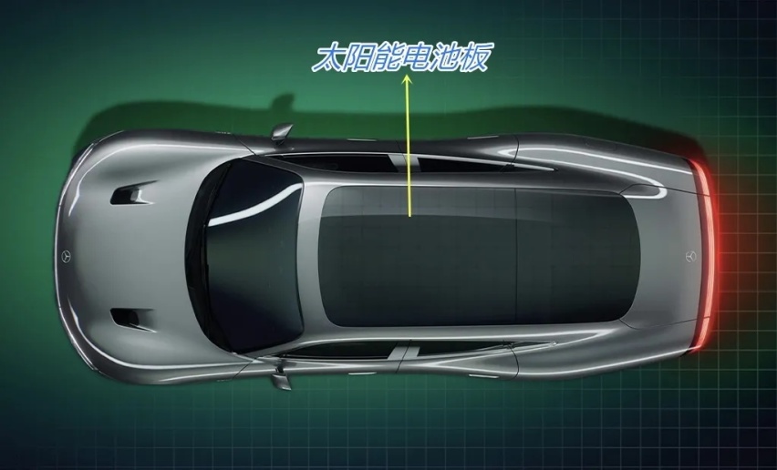

只要能够增加那么一点续航里程,EQXX穷尽所能。为此EQXX抛弃了天窗,取而代之的是117太阳能电池板单体。用于给空调风机,灯光、中控娱乐系统还有车载12V电器等其他低压耗电器供电。虽然这些部件耗电量不大,但是追续航极致的EQXX也并不放弃,即便是增加25km的续航里程也在所不惜。
