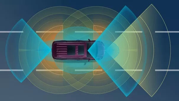

围绕这颗芯片,GL8 Avenir也配备了一系列雷达、摄像头,包括100°超广角高清宽视前向摄像头、5颗高性能毫米波雷达、12颗超声波雷达、4颗百万像素高清全景摄像头与1颗两百万像素广角高清摄像头,实现三维环境全面感知。
远距离毫米波雷达探测距离达到200米,实现自适应巡航等跟车对象识别和跟车距离测算工作,其余4颗近距离毫米波雷达,探测距离90米,探测角度达到150°,实现盲区检测等功能。毫米波雷达可以穿透尘雾、雨雪,即便恶劣天气也能正常工作。
100°超广角摄像头,探测距离150米,用来识别车辆、行人、车道线等信息,判断行人目标的距离和运动状态。通过4颗摄像头融合12颗超声波雷达实现360°环视摄像头和自动泊车等功能。

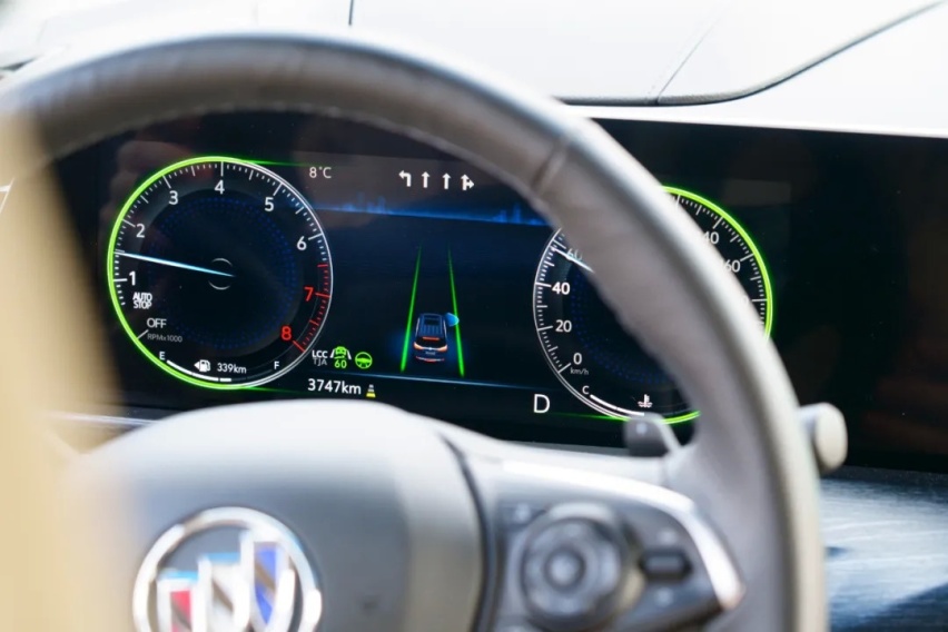

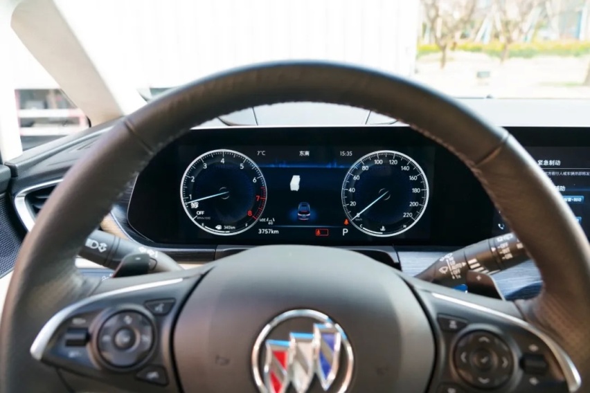

在别克GL8仪表盘或HUD出现LLC提示符合时,可通过方向盘上的按钮开启LLC功能。考验LLC功能主要集中在跟车距离控制以及车道居中的控制精度。
LCC车道居中(弯道)
GL8可以设置续航速度以及三档前车间距。驾驶员轻握方向盘,GL8会根据前车距离制动调整车速,稳定控制前车车距。即便行驶途中,中间突然出现其他穿插车辆,GL8会自动采用轻柔缓和的刹车动作。
之所以如此,在于GL8传感器会通过雷达判断周围车辆的时速以及路径,判断意图,做到提前准备。
当路面缺少道路标线时,比如红绿灯路口,GL8会自动跟随前车运动轨迹,此时HUD方向盘标识会切换为蓝色,提醒驾驶员,LLC功能尚在开启,但目前没有识别到清晰车道。待重新识别车道后,车辆会自动根据巡航速度设置,重新跟随前车。
实际体验中,尤其是在频临红绿灯出现的较大曲率的车道,GL8依然可以很好的控制在同一车道内,说明芯片以及传感器工作精度十分高。
TJA交通拥堵辅助逻辑上与LLC相同,不同的是场景,LLC更适合中高速道路,车辆可以保持较远的跟车。长按控制键,LCC车道居中智能巡航切换为TJA交通拥堵辅助后,GL8的跟车距离更近,加速刹车也更加灵敏。

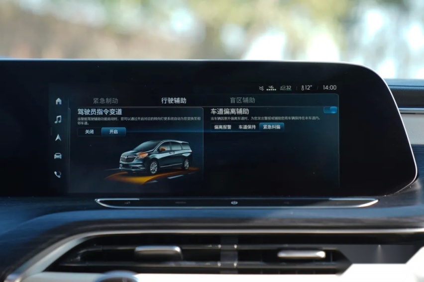

此次GL8升级的核心重点是驾驶员指令变道。在LLC工作期间,驾驶员只需要拨动转向杆,车辆即可完成自动变道。
这里的拨动包含了大转向灯和小转向灯两种操作,每拨动一次就是一次指令,再次变道需要重新拨动。

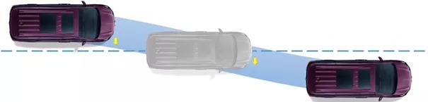

人类驾驶车辆并线时,有超车变道和制动变道两种方法。GL8倾向采用后者,当驾驶员拨动转向杆时,车辆会自动检测侧后方来车,通过判断速度和运动轨迹,决定是直接并线还是等待并线。整个过程十分娴熟,不会犹豫。
如果遇到一侧为实线或没有中央隔离带时,车辆可以检测到,并暂缓并线,直到适宜并线的情形。
如果并线时是虚线,过程中变为实线,GL8会快速中止并线,回到原来的车道,并线指令取消,如需再次并线,需要重新拨动转向杆。

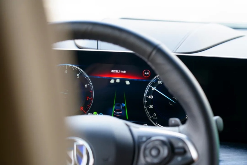

与此同时,GL8加强了对驾驶员的监测。相比过去采用扭矩检测方式识别驾驶员双手,GL8采用了电容方向盘,可以确保驾驶员双手时刻保持在方向盘上。
为此,开启TJA拥堵智能驾驶时,驾驶员双手脱离方向盘,GL8不会跟随前车自动跟车,只有双手不离开方向盘,车辆才会自始至终激活全速域跟车。
