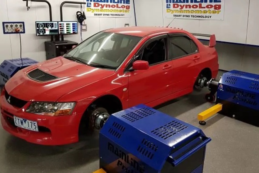

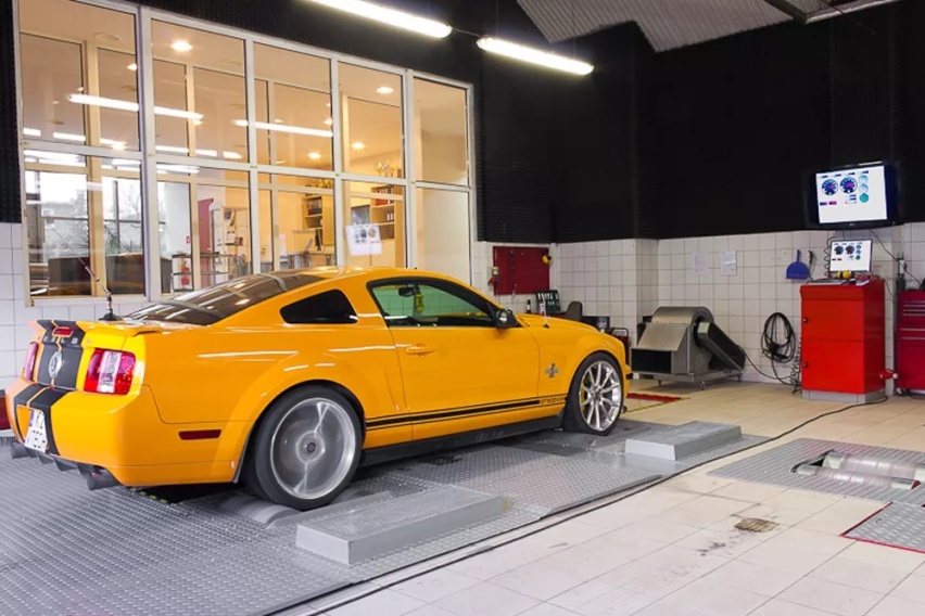

常见的马力机一般分为滚轴式和地盘式,前者是把轮子拆掉,在半轴上套一个接口,来侦测半轴上传递了多少动力,这实际上去除掉了轮毂轮胎的损耗,并非真正的轮上马力。地盘式马力机则比较像我们平时用的跑步机,把车轮架在上面空转,从而测得轮上马力,由于轮胎在机器上可能失去摩擦力导致打滑,地盘式测得的数据也并非绝对准确。
用轮上马力反推发动机的净功率,也只能粗略推,因为测试者不知道,到底有多少马力在传统系统中被消耗掉,只能设定一个通用的比例,即所谓的TCF值,前驱和后驱TCF值就是1.1,代表10%的动力被损耗,四驱的话一般都是1.15到1.2之间。轮上马力X TCF值= 反推的发动机净功率。问题是,不同车型的真实动力损耗值不一定是10%,可能会高也可能会低,那就可能出现,反推的净功率不准确的情况。所以多数媒体,都会在进行马力机测试的时候,标注“仅供参考”,不希望观众拿着这些数据去指责厂家虚标。
