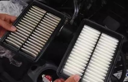

空调滤芯需清理或更换
空调滤芯是很容易被忽视的部件,有些车主甚至不知道车里有空调滤芯是需要定时清洗和更换的。已经变脏的空调滤芯不仅起不到过滤脏空气的作用,还会对进入车内的新鲜空气造成二次污染。
因此,空调滤清器应进行定时清洗和更换,建议车辆行驶1万公里左右更换空调滤芯。

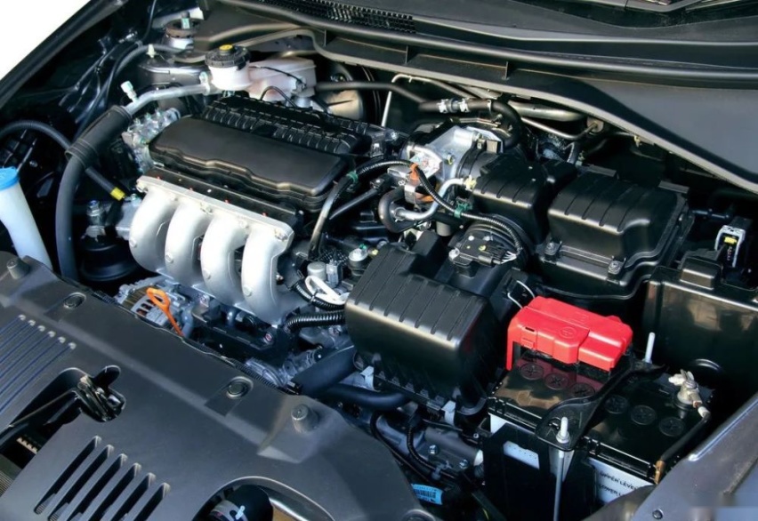

橡胶管线发热
开启外循环时,空气经发动机舱进入车内,发动机舱内橡胶管线发热后会有烧焦的气味,和空气一同进入空调管道。因此,冬季开暖风应内外循环交替使用。

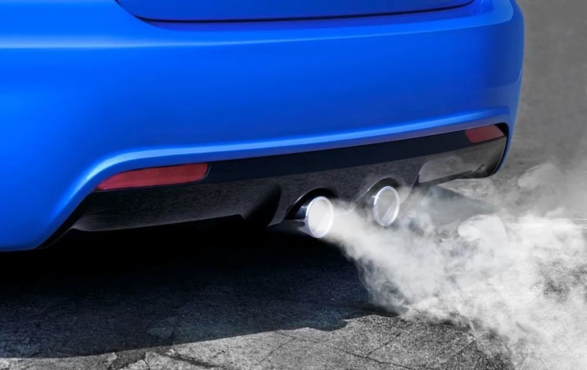

排气管有附着物
排气管上粘有塑料包装袋或其他杂物时,不仅开启汽车空调暖风会有异味,而且极有可能造成一氧化碳中毒,需要谨慎排查。

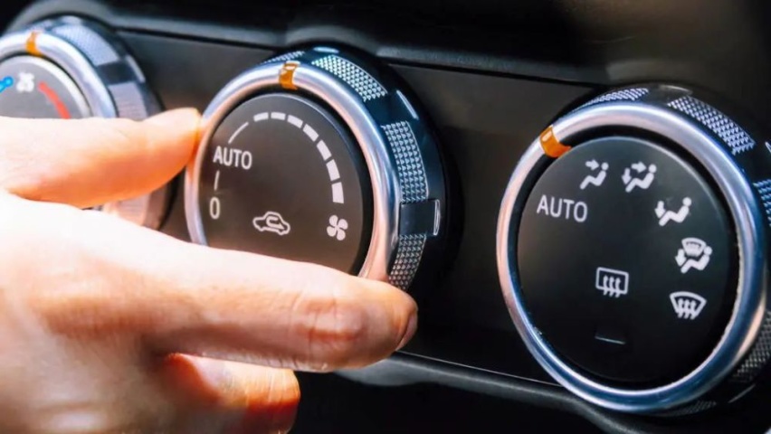

长时间使用内循环模式
长时间使空调处于内循环模式,会使车内空气质量下降,进而产生异味。
因此,汽车刚启动时,不要立即打开空调,先启动发动机预热,等发动机温度指针到中间位置后,先打开暖风空调,等待2—3分钟后,再将空气循环设置为内循环。
