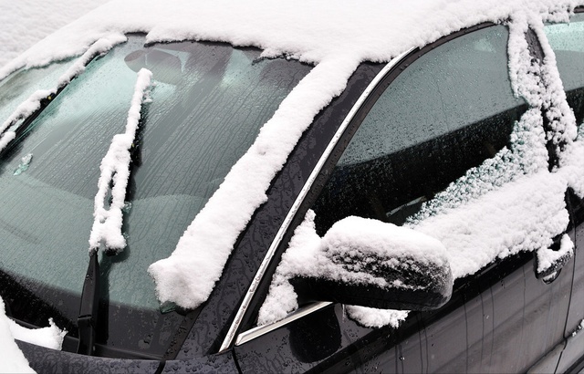

故障分析:雨刮器这样的小问题,其实自己动动手就能解决。很多雨刮,在大雨情况下工作得干净顺畅,但在似雨非雨的天气下,清洁效果能把车主急出汗。
为确保良好的视野,通常雨刷一年左右需要更换一次。如何检查雨刮是否可以更换?我们可以将雨刷拉起来,用手指在雨刷橡胶上摸一摸,检查是否有损坏以及橡胶叶片的弹性如何。若叶片老化、硬化,出现裂纹,则雨刮片就需要更换了。
雨刮片的更换很简单,雨刮片的固定通常为U钩型,只要将钩子拉起来即可卸下雨刮更换,但要注意的事,新旧雨刮片的型号一定要一致。
当雨刮片刚刚开始出现刮水不良时,还可以试试这种方法:先将雨刮片与风挡玻璃分离,用水浸湿雨刮片,用800号水砂纸将雨刮片来回磨4-5次,再用清水清洗干净后放回风挡即可。这种方法的原理主要是利用水砂纸将雨刮片因灰尘、冷暖温度变化所造成的小变形磨平。

进入北方地区的车主还需要注意的一点是,冰雪天气极易使车窗与密封胶条框冻住,如果强行打开,就会造成车窗电动机和密封条损坏,因此要等车温上升解冻后再打开。
