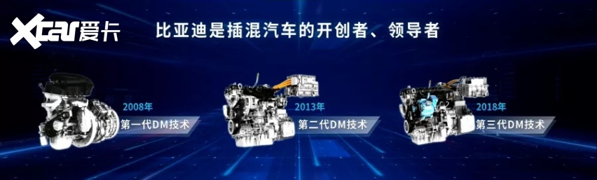

从结构来看,早些年的F3 DM向DM-i过渡是相对平滑的,但比亚迪却放弃F3 DM的增程式路线,而采用P3结构的542双擎DM(DM-p)。这是时代的必然选择。
当年的比亚迪作为混动技术的先驱者,需要一个响亮的招牌来打响名气。DM-p技术带来的542(5秒,四驱,双擎)强大性能比起节油,是更加直观而有力的宣传武器。
P3结构对燃油车型的兼容性也不容忽视。虽然比亚迪一直以来都以混动技术领导者的形象出现,但直到最近两年新能源渗透率稳步提高之前,其主要销量营收还是来自于燃油车。
【讲堂】DM-i,DM-p,都是DM,“i”与“p”有何差别?
当年的比亚迪并没有足够的实力同时开展燃油车和混动车的专项,如果能够将混动技术与当时已有的燃油车型相结合,于成本、于技术的集中发展都有益。基于P3的DM-p方案保留了燃油车的全部部件,是做加法,更简单,也有更高的零件复用性。
