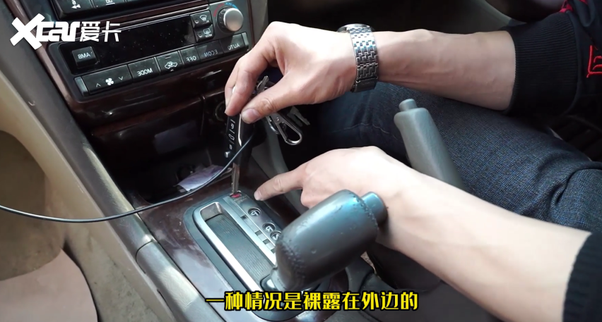

日系车系列:丰田、本田、日产、马自达、雷克萨斯、英菲尼迪、讴歌、三菱、铃木、斯巴鲁、大发等车系
日系车解除P档的方法: 在排挡杆的位置 会设计一个暗锁 如果挂排挡杆的时候无法挂P挡 可以用钥匙或者是其他坚硬的东西按一下排挡杆上的暗锁 就可以正常挂P挡了 暗锁有两种 一种是暴露在外面的 一种是排挡杆上是有个小盖的 需要拿东西给它撬开 撬开后就可以桶开暗锁打开P档
