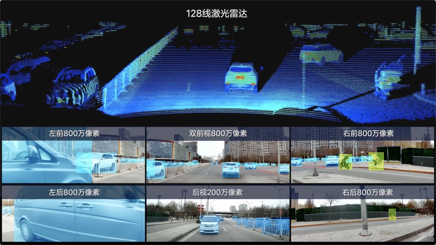

800 万像素的世界
首先,理想 L9 不出意料的将辅助驾驶摄像头都升级到了 800 万像素,这是一个非常明确行业趋势,随着辅助驾驶能力的提升,对感知的需求也大幅提升,视觉摄像头作为主要传感器,必然先发制人。
800 像素相比 200 万像素,感知画面中锥桶、远处的行人等物体的像素点大幅增加,更多的像素点可以帮助系统更早的感知,并做出更准确的判断。
早期由于像素较低,为了实现更大范围的感知,特斯拉、蔚来等车型都搭载了 3 颗前置摄像头,一颗中等焦段摄像头作为主力,一颗长焦负责超远距离探测,一颗广角减少前向感知盲区。
随着像素的增加,我们开始在越来越多车型上看到,前置三目摄像头逐渐被 2 颗摄像头取代。

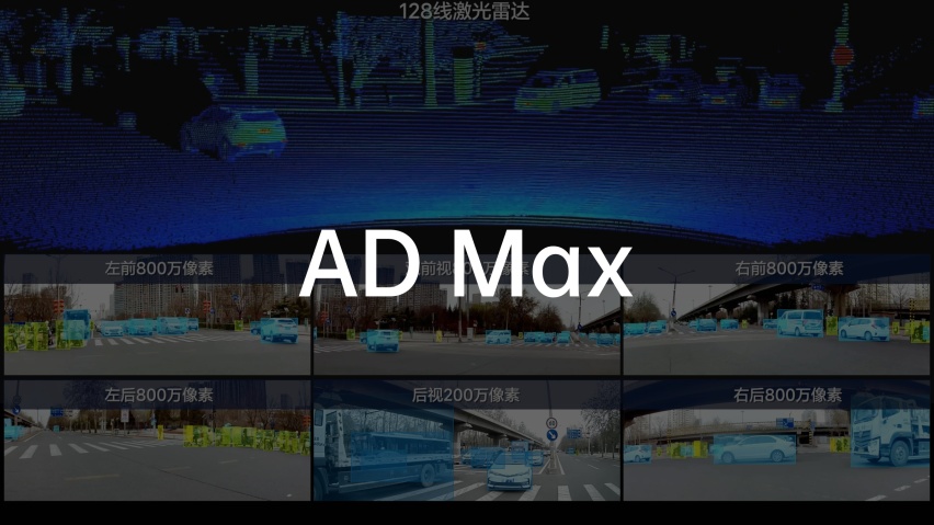

在理想 L9 上两颗前向 800 万像素的摄像头可以实现 120 度广角范围的覆盖,同时兼顾最远 550 米内车辆、行人及锥桶等物体的识别。
此外,理想 L9 还有 2 颗 800 万像素侧前摄像头、2 颗 800 万侧后摄像头和 1 颗 200 万的后向摄像头,完成车辆周身 360 度的感知。
由于对正后感知需求较小,理想也非常「抠」用了一颗 200 万像素的摄像头。
环视方面理想采用 4 颗 200 万像素的摄像头,相比现款车型有一定提升,但是想要提升环视的效果,则需要软件方面在画面的拼接、畸变控制和暗光环境的效果做出更多努力,在这里不做展开。
这 4 颗环视除了实现 360° 倒车影像的功能以外,还会用于实现视觉融合的视觉泊车系统。
我个人更好奇,理想是否会把这 4 颗环视也用作辅助驾驶的感知,在理想发布的视频中可以看出,侧后摄像头为了兼顾远距离探测,在侧向车辆靠近的状态下,画面会被整个车辆占满,所以近距离感知能力较弱,如果启动环视摄像头则可以提升侧向近距离的感知,这也是部分车企的做法,但是背后是对算法更高的要求。

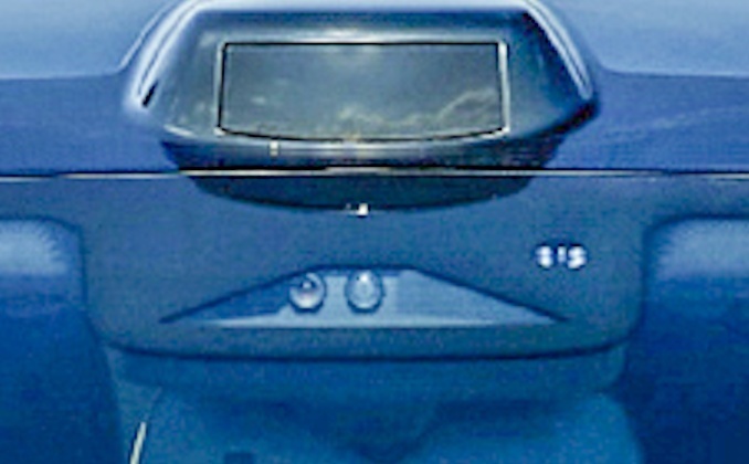

注意看左下

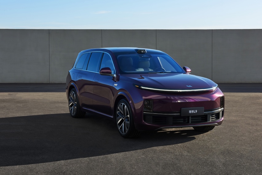

激光雷达必不可缺
在上上期外观爆料中我们就已经对激光雷达做出了一些分析,这里简单回顾再做个补充。
理想和蔚来一样,将激光雷达放在了车顶的位置,优势有 3 点:
由于雷达位置更高,无论是拥堵路段还是对远距离物体,都可以拥有更好的探测效果;
由于雷达位置在车顶,不在保险杠,所以在出现磕碰事故时,损坏的可能性更小,后续维修成本更低;
由于雷达位置在车顶,保险杠的造型不用考虑雷达,在做行人安全碰撞的时候,可以具备更好的成绩。
劣势同样有 3 点:
虽然雷达厂家已经极力控制雷达的尺寸了,但是整车效果仍然非常突兀,而且相比蔚来 ET7,理想 L9 在造型上的处理更加粗糙;
由于激光雷达在工作时需要传输大量的数据,并且需要做好散热工作,所以会占据车顶较多空间,这里我们希望不会过多占用内部的头部空间;
车顶的凸起会带来更多的风噪,这样非常考验理想 L9 的风阻系数和 NVH。

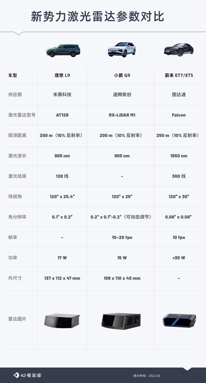

激光雷达的型号上,据我们所知采用了禾赛科技 AT128 型半固态激光雷达,激光线束 128 线,激光波长 905 nm,10% 反射率下最远探测距离 200 米,场视角 120° x 25.4°。

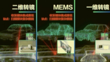

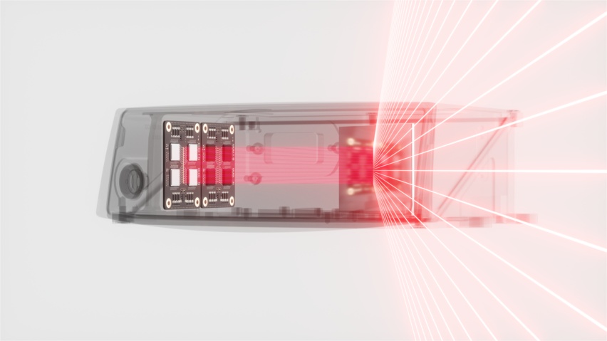

理想这颗激光雷达的亮点在于采用 128 个激光发射器,垂直排布,形成一条激光线,再通过一个 1 维的转镜,将线变成面,实现对前向环境的探测。
相比采用 1 个激光发射器,通过 2 维转镜,先从点变成线,再从线变成面,理想这款激光雷达可以获得更高的点云密度,类比摄像头,就相当于具备更高的分辨率。
但是遗憾的是,这款雷达的波长为 905 nm,相比 1,550 nm 功率更低,探测距离会更近一些。
至于最终效果如何,我们只能等量产交车之后,拿实际体验说话。

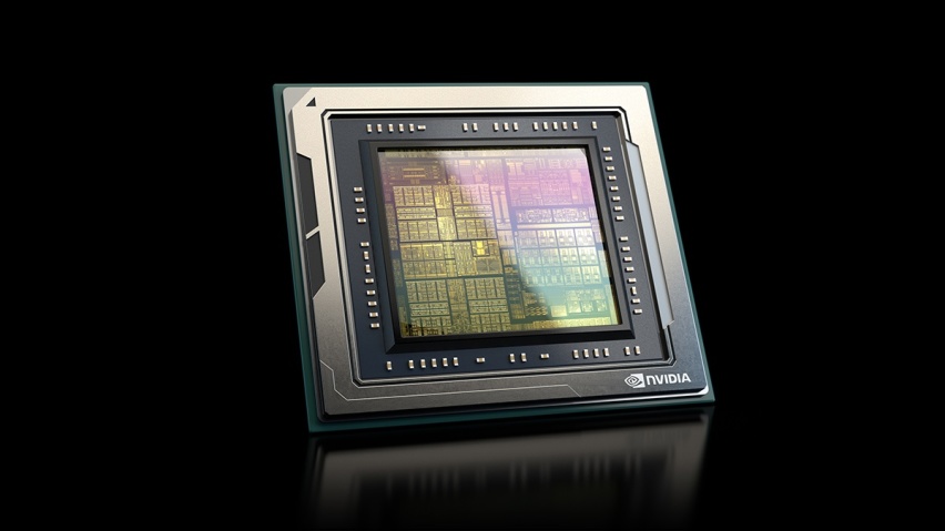

为了处理以上传感器产生的信息,理想采用了 2 颗英伟达 Orin X 自动驾驶芯片。
算法方面,理想在 2021 年初正式决定从供应商协作,切换到全栈自研,换装了地平线征程 3 芯片的 2021 款理想 ONE 就是理想自研算法交出的第一份答卷。
相比 19 年就开始全栈自研的小鹏,理想自研的时间点更晚,能否在 L9 上追平小鹏 G9 同样需要时间检验。
