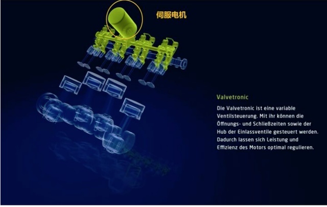

宝马在气门升程控制上独辟蹊径,取消了传统发动机的节气门,取而代之的是一套通过步进电机控制的电子气门,是具有全可变进气门升程控制功能的气门驱动系统,它替代了传统的节气门机构,发动机动力输出由全可变进气门升程控制,真正实现可变气门的无极变换。

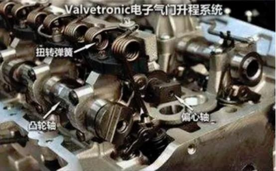

相比最为出名的本田VETC采用摇臂的方式,BMW的Valvetronic系统在传统的配气相位机构上增加了一根偏心轴,一个步进电机和中间推杆等部件,该系统借由步进电机的旋转,再在一系列机械传动后很巧妙的改变了进气门升程的大小。
宝马发动机的绝技,Valvetronic为何是最好的可变气门技术?

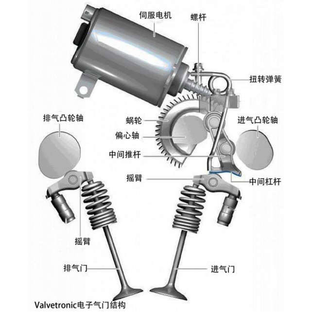

伺服电机布置在凸轮轴上方,用于调节偏心轴。伺服电机的蜗杆嵌入安装在偏心轴上的蜗轮内。进行调节后无需特别锁止偏心轴。当凸轮轴旋转时,凸出的凸轮会挤压到中间推杆,导致推杆向下发生位移,从而推动下面一系列结构,达到开启进气门的效果。

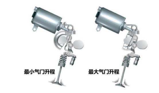

想要控制进气门开启的大小,就需要伺服电机工作,首先驱动偏心轴发生旋转,然后中间推杆和摇臂会产生联动,偏心轴旋转的角度不同,最终凸轮轴通过中间推杆和摇臂顶动气门产生的升程也会不同,因为电机是无极变换,所以这样进气门的升程可以实现从0.18mm到9.9mm之间的无级变化。
简单来说,Valvetronic的原理就是用同步电机控制气门的升程,油门踩的越深,进气门就开的越大;反之,驾驶员油门踩的越浅,进气门就开的越小。

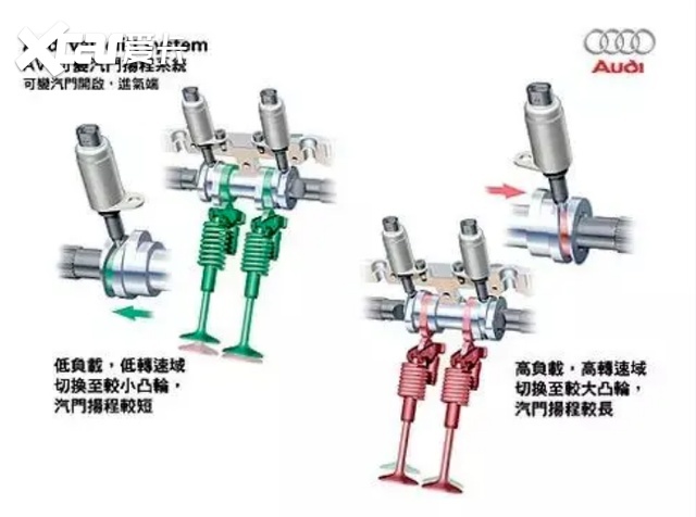

对比奥迪AVS

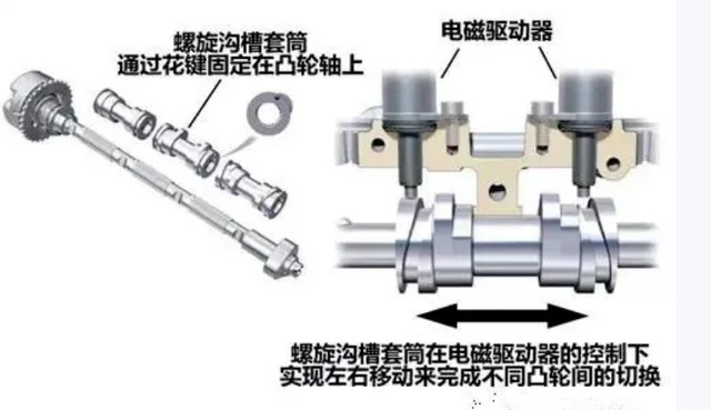

奥迪的气门升程技术叫做AVS,通过滑动式凸轮轴改变凸轮轴的大小来实现气门升程的,在负责控制进气门的凸轮轴上有2组不同角度的凸轮以及负责改变升程的螺旋沟槽套筒,电磁驱动器能控制不同的凸轮进行左右的移动,从而起到改变进气门的开启升程。
当发动机处于高负载时,AVS系统会使用角度较大的凸轮,从而推动气门顶杆,以提升进气流速与增加进气量,使动力更强劲。反之,当发动机处于低负载时,就会使用角度较小的凸轮,因为进气升程设计不对称,空气就会以螺旋方式进入燃烧室,能有效优化缸内油气混合状态。AVS系统的优势就是能降低7%的油耗,尤其是车辆在中转速域定速巡航时。
