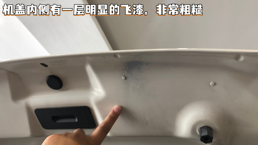

还未开始检测,就发现机盖有问题,迎着光,可以发现机盖前端有明显橘皮现象,随即打开机盖,直接上图吧,机盖内侧满满一层飞漆,手摸上去都快把我的老茧蹭没了,幸运的是机盖并未拆卸,也并未钣金,可以排除重大问题。
机盖前端有问题,接下来最先联想到的必然是车头部分,想要伤到机盖,车头保险杠、水箱框架、大灯等大概率会受损。实际检测时,这辆Levante的两侧大灯生产日期吻合车辆出厂日期,且没有拆卸痕迹,整个水箱框架及这边饰板也无拆卸痕迹,说明车头并没有遭受过严重碰撞,甚至前保也没有修复痕迹,所以最大的可能就是机盖有过人为划痕导致的修复。

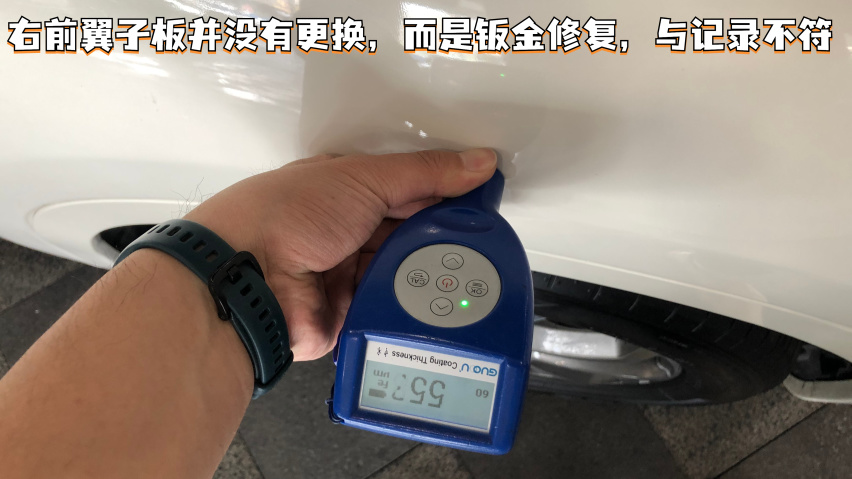

接下来检测右侧,在这里提前说明一个情况,检测前客户查询过该车出险维修记录,记录显示右前翼子板及相关附件有更换、右前车门钣金做漆,别的并无问题,懂的人肯定知道记录只是参考而已,毕竟刚刚机盖做漆就没有出现在记录里,右侧实际检测结果也证明维修记录只是参考而已。右前翼子板所有固定螺丝为拆卸,证明没有更换,但漆膜仪数值高达700微米,且经线不够流畅,说明翼子板有钣金未更换,买二手车的记住记录≠真实车况。

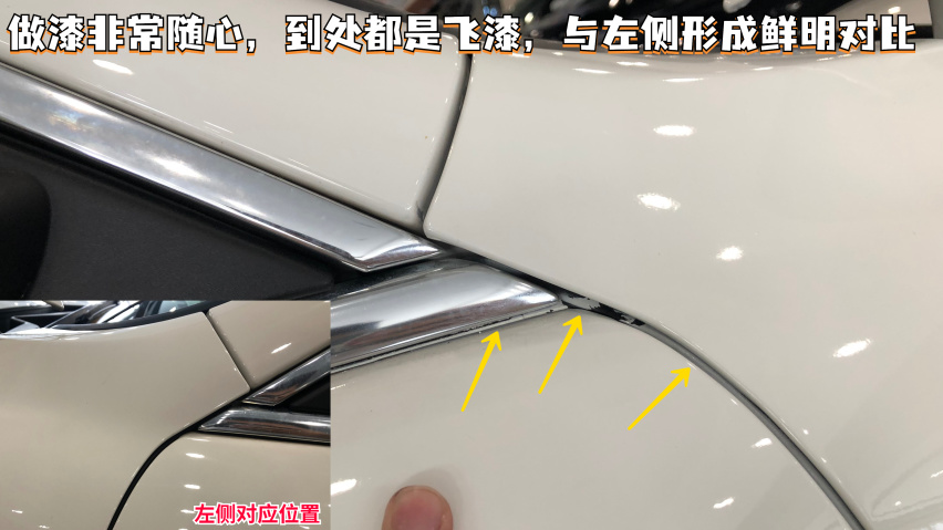

接着右侧两扇门,右前门钣金修复与记录一致,但右后车门也有补漆现象,且还有可见变形未修复。需要指出的是,对于这辆豪车而言,维修手法真的是非常廉价,车门与翼子板之间的密封胶条都被喷上了漆,另外门把手、镀铬饰条等部位均有飞漆,实在是心疼这辆Levante三秒钟,极大拉低了这辆车给人的印象分。

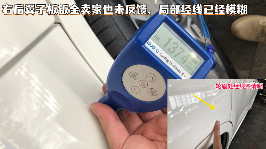

另外右后翼子板也有钣金修复,漆膜仪数值已经超过1000微米,轮眉处的经线也消失不见,这些都是记录没有反馈的问题。非常搞不明白,为何在这辆大几十万的豪车上看到如此拙劣的修复手法,前面的车主真是心大。

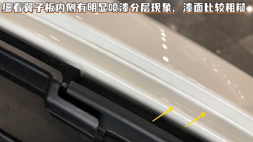

再往后还有左后翼子板做漆、左前翼子板做漆,这两处的维修工艺要比之前好很多,至少说明不是同一个师傅修的,漆膜仪侧出来的数值只比正常值稍高,要不是发现局部有尘点,还真以为是出厂漆面值不均匀导致的,不过左前翼子板内侧粗糙的漆面还是暴露了做漆的事实。
