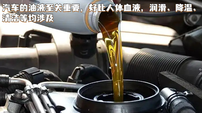

1.全车油液
检查全车油液,包含机油、冷却液、刹车油等,部分车型还会涉及转向助力油等,当然变速箱油也不可忽略,如果你买的车年份很近,甚至一年不到,那关注机油就行,如果年份比较长,最好检查全车油液,不放心的情况下选择更换是最明智的,可以最大程度复原车辆性能。还有别忘了添加雨刮玻璃水,当前挡玻璃花了又没水清洗时,这种痛苦猫哥不希望你们经历。

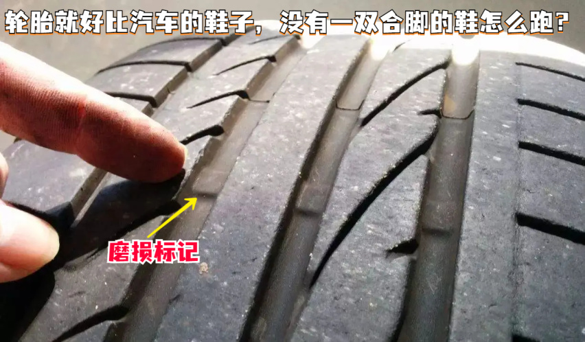

4.轮胎
正常情况下轮胎的使用寿命是5年或7万公里左右,可以查看轮胎的生产日期来判断是否需要更换,另外我们也可以观察轮胎自身磨损程度,排水槽内有磨损标记,如果胎纹已经磨损接近标记,轮胎的湿地性能降低,对行驶稳定性有较大安全隐患,建议及时更换,但是记得更换同尺寸的轮胎,否则车速表不准,并且也无法正常审车。
