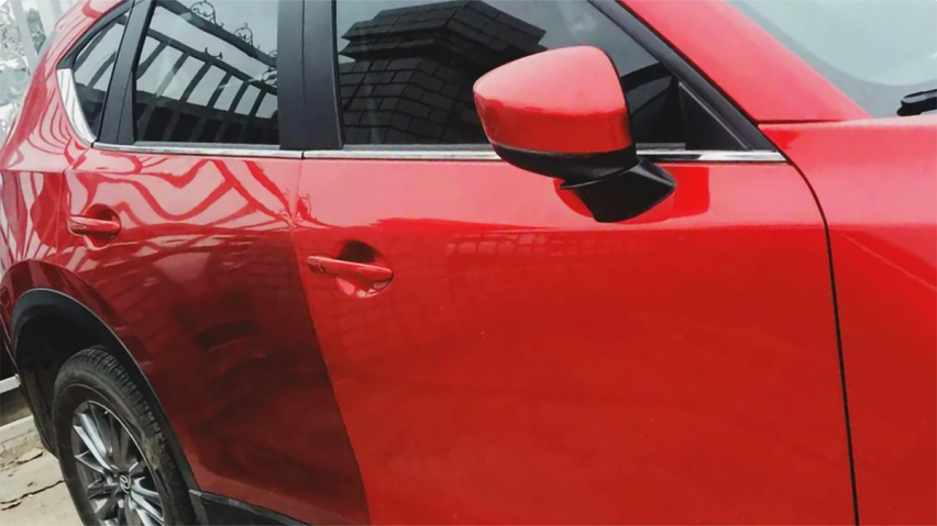

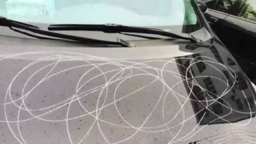

车辆在日常使用过程中,总有免不了的各种意外,即使再小心翼翼,仍会被不经意的小刮小蹭伤害车漆。
车漆划痕
破损的漆面会导致车身失去保护,遭受腐蚀侵害。为此很多人选择对受损漆面进行修补,后补漆和原厂漆到底有多大差别,会影响车辆的保值吗?

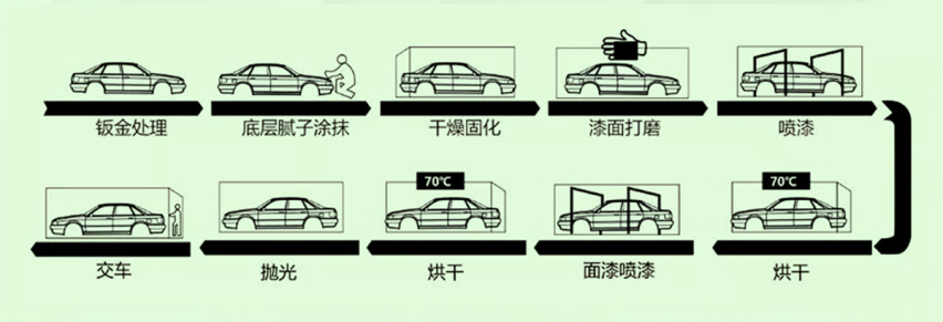

补漆工艺流程
施工准备:进行全车清洗,鉴别旧涂层的种类,评估损坏程度,确定维修工艺,然后将损伤部位周围用遮蔽纸保护,同时对需要打磨的区域进行除油等一系列步骤。

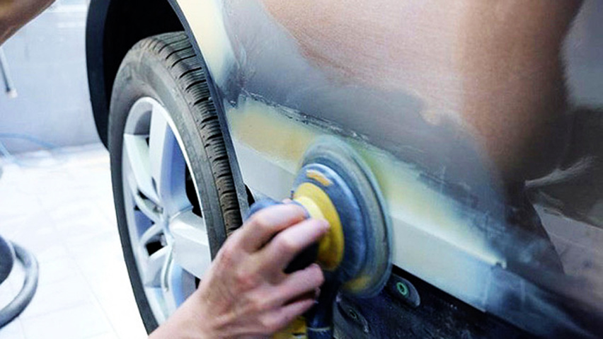

除旧漆打磨:选择合适的砂纸和打磨机,将旧漆打磨干净,并打磨出羽状边。
底层腻子涂抹:将工件清洁除油干净之后,选取适量的腻子进行刮涂,并用红外线烤灯进行烘烤干燥。
漆面打磨:将腻子打磨平整,并及时补刮腻子,然后除去粉尘,用除油剂将腻子周围擦拭干净,最后将不需要喷涂中涂底漆的部位遮蔽起来。

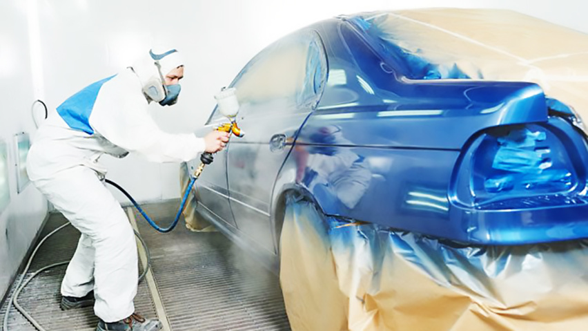

喷涂中涂底漆:先做防锈处理,待防锈底漆干之后,在其上喷涂调配好的中涂底漆,烘干然后进行表面处理。
面漆喷涂:根据车身颜色,面漆分为色漆层和清漆层,依次喷涂调配好的面漆,烘干然后进行表面处理。
抛光处置:待漆面干固后处置上面的瑕疵,然后进行镜面处置,整平研磨并抛光处理。

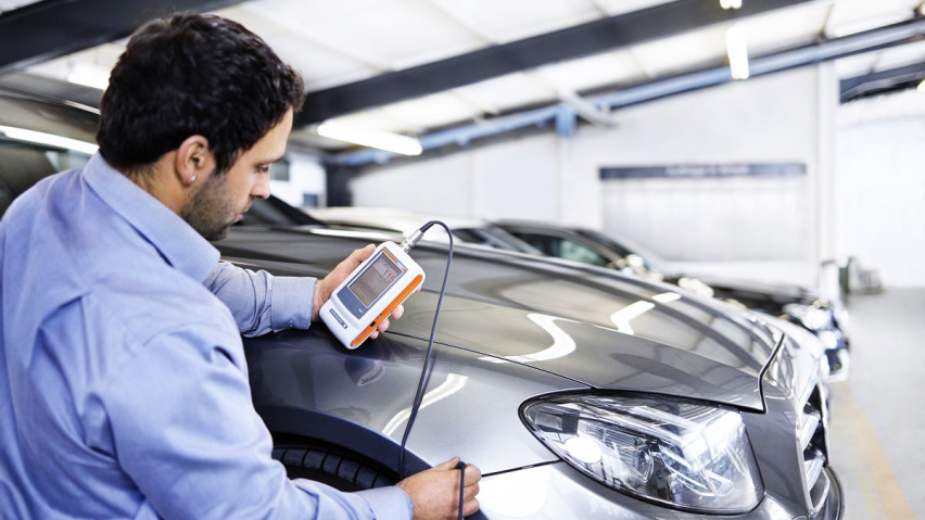

原厂漆是通过电脑精密调漆,全程在无尘环境中,由机器人进行喷涂操作而成。原厂漆一般有5层结构。一般4S店的检测仪能够通过色差和厚度差检测出是否为原厂车漆。
