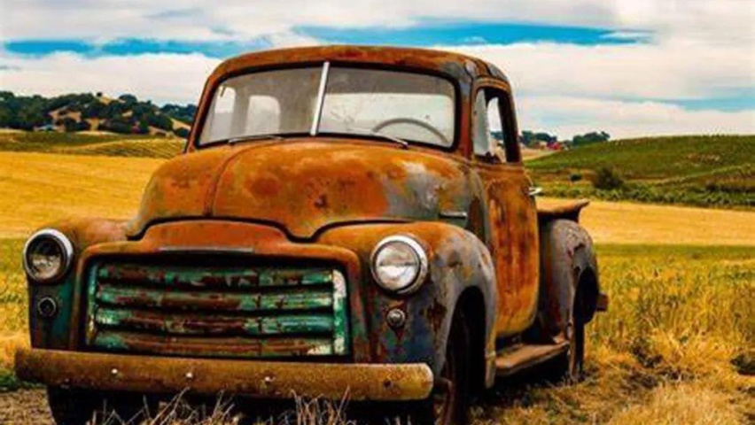

更有甚者底漆遭受伤害,漏出金属底板,车身将面临锈蚀的危害。车身生锈不只是破坏外观,影响车辆的价值而已,更会使车身强度降低,带来严重的安全隐患。

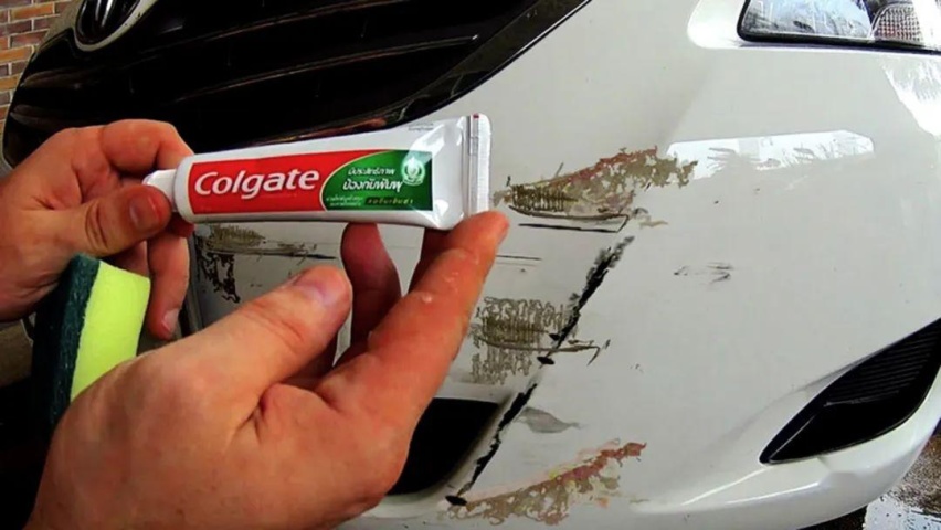

去除轻微划痕的方法除了打蜡,还可以使用牙膏。牙膏成分中含有细小的颗粒状物质,可以研磨消除划痕,而且不会对车漆造成伤害。
处理时需要先将受损处用清水清洗并晾干,然后将牙膏涂在干净的湿毛巾上,在划痕处用力擦拭,直至划痕消失。

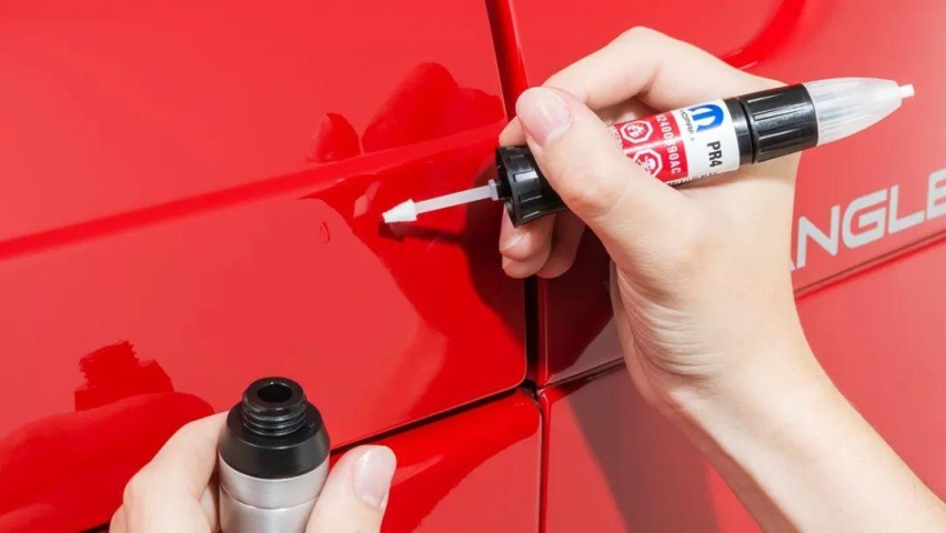

如果车身面漆被破坏,在没有伤及底漆的情况下,可以利用补漆笔将车漆划痕处填平。需要注意的是补漆笔一定要选用和车漆色号匹配的,否则会产生明显的色差,影响观感。
使用补漆笔时,需先将笔内油漆摇匀,也可以往补漆笔内加入一定的稀释剂,以便能顺利喷出,仔细喷补受损处,等补漆处风干之后,再打上蜡。
也可以使用指甲油,指甲油的成分与车漆成分相似,都可以保护车身,避免遭受氧化和锈蚀伤害。和补漆笔一样,车主一定要选用和车漆色号匹配的指甲油,避免色差。
补漆笔和指甲油虽然可以修复车漆伤痕,但涂抹处难以处理平整,介意的车主还是去修理店进行专业处理更为稳妥。

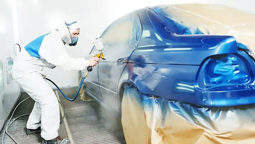

如果车身受损伤及底漆,车主是无法自行处理的,需要到修理店进行专业。修复严重的漆面损伤,需要把相应部位的车漆通过打磨去除,然后进行对车漆受损部位及周边进行补漆或者喷漆处理。
