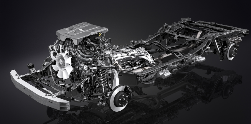

聊起丰田普拉多、陆巡等硬派越野车,很多人都会为其启动、加速时“轰轰”的、如同狂风咆哮般的雄厚声浪拍手叫绝。甚至一些不知情的路人闻声侧目后,更是会对这台车的性能产生远超实际的幻想。而这种听觉震撼的来源,其实都离不开一个叫做“硅油风扇”的东西,它独特的运转轰鸣声,也诱惑了无数越野玩家进行了后期改装。像是震哥购买坦克500时,也特意选装了硅油风扇。那么问题就来了,这玩意除了听着唬人外,与普通的散热风扇都有哪些区别呢?凭啥一些硬派越野车会对它情有独钟呢?请往下看!

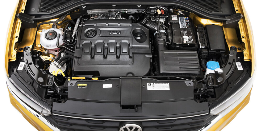

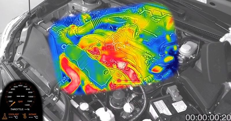

为了便于大家理解,在正式讲解什么是硅油风扇之前,我们先来简单回顾一下发动机的散热系统。众所周知,发动机运转时会产生大量的热量,如果热量得不到及时排出,发动机气缸盖、缸体、气门、活塞就会因为温度过高而产生膨胀变形,进而导致活塞与气缸壁这种金属之间产生异常磨损。假如再不加以散热,那等发动机热量堆积到超过金属材料的极限耐热性能后,就会出现活塞直接烧融的情况了。所以,为了避免高温损坏发动机、并确保发动机时刻都能运转在合理的温度区间内,于是散热系统便成为了每个发动机不可或缺的关键组成部分。
为什么顶级越野车要用硅油风扇?

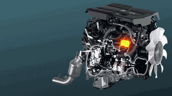

发动机散热共分为风冷和水冷两种类型,其中由于水的吸热能力要明显强于空气,并且水的导热性也要比空气高20多倍,所以对于发动机这个发热大户来说,水冷肯定是更为合适的散热方式。而在水冷的循环线路布置上,由于发动机的热量主要都聚集在气缸和缸体位置(上图橙红色区域),所以为了有效散热,水冷系统的冷却液循环便会围绕着缸体和缸盖进行布置。

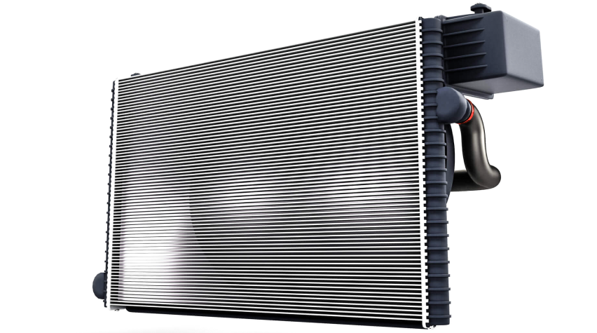

在循环冷却过程中,低温冷却液在吸收了发动机的高温热量后会产生升温现象,而升温后的冷却液对于后续的发动机散热又必然会产生不利影响。不仅如此,由于液体达到一定温度后还会沸腾并产生蒸汽,而液态到气态的转化过程又会伴随着体积的膨大,所以如果冷却液得不到降温,那完全封闭的散热系统就会因为冷却液气化的体积膨大、出现内部压力陡然增加,直至水箱“开锅”。所以为了避免这种现象,冷却液就必须得到充足的散热降温,而为冷却液进行降温的部件,就叫做散热器。
为什么顶级越野车要用硅油风扇?
由于散热器是由导热性很好的铝材制成的充满中空结构的部件,所以它可以很好地充当高温冷却液与外界低温空气之间进行热交换的角色。不过需要注意的是,由于空气的比热容小于水,所以同等质量空气所吸收的热量,要小于同等质量的水。这也就意味着只有用大量空气与冷却液进行热交换,最终才能达到降温的效果。

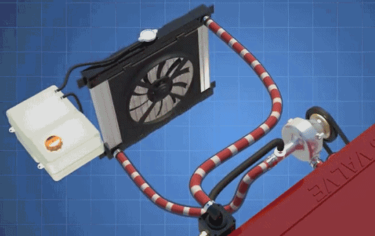

大家都知道,散热器会安装在引擎舱内部最靠前的位置,所以车速越快,穿过散热器的空气流量就越大,因此我们并不需要担心车辆高速行驶时的散热问题。可一旦车辆遇到堵车频繁起步、上坡等负载较大的低速行驶工况,那问题就来了。因为大负载会让发动机的发热量大增,而较低的车速又会导致穿过散热器、用于将热量带走的空气流量不足以完成散热。所以为了解决低速行驶的散热问题,工程师便在设计之初为冷却系统增加了一个能主动为散热器吹风的冷却风扇。

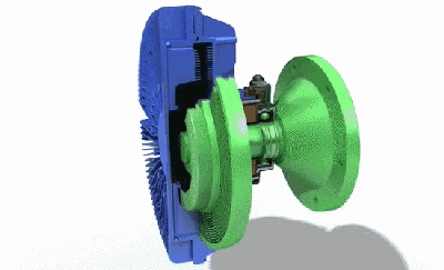

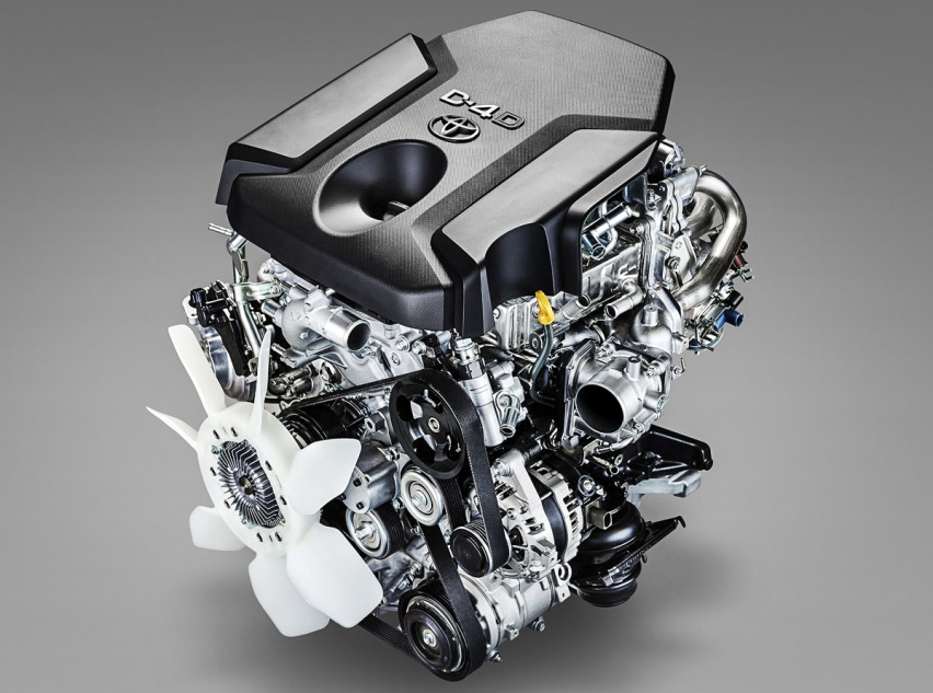

敲黑板!冷却系统讲到这里,今天的主角--硅油风扇就要闪亮登场了!作为为冷却液在低速主动吹风降温的部件,冷却风扇共分为两种:一种是家用车都在用、占绝对主流的电机驱动风扇,它靠电力进行驱动,并且可以根据散热需求对风扇转速进行精准调整;而另一种就是硬派越野车会使用的硅油风扇了,其工作原理与变速箱的液力变矩器十分相似。首先,硅油风扇的动力来源和液力变矩器一样,都是通过发动机曲轴旋转带动的,因此硅油风扇的转速也会随着发动机转速的起伏而起伏。
为什么顶级越野车要用硅油风扇?
其次,如上图所示,硅油风扇分为内、外两个部分,内部名为“主动板”、外部名为“从动板”。其中,与内部主动板同轴、上图最左侧的横向柱状结构,就是与发动机曲轴相连、用于获取驱动力的部分。通过图中不难看出,主动板和从动板之间存在着一定的缝隙,如果这个缝隙被注入硅油的话,从动板就会因为硅油的高剪切粘力作用,而被主动板带着一起转动,那此时套在从动板外部的扇叶自然也会和从动板同频旋转并进行散热了。这种通过油液进行力传递,而非使用机械直连的驱动力传导方式,也与液力变矩器是一样的。只是液力变矩器内部用的是ATF油,而硅油风扇用的是硅油。
为什么顶级越野车要用硅油风扇?
看到这肯定有朋友要问了,既然是为了控制风扇的开关以及转速,那直接在风扇与发动机曲轴连接处加装一个电控离合器不就行了,为何还要多此一举去通过主、从动板这种内外结构,以及硅油传导来实现呢?原因有二,其一是如果用离合器来结合曲轴和风扇,那必然会伴随较大的冲击感,首先对于舒适性就会造成不利影响。其次,如果是大排量发动机的话,那与其配套进行散热的风扇也会很大,可以想象,当静止的大号风扇与高速旋转的曲轴结合时,静止风扇所产生的较大阻力便会干扰到曲轴、以及与其相连活塞的正常运转频率,甚至还会造成发动机的异常磨损。
为什么顶级越野车要用硅油风扇?
而如果采用硅油的话,如上图所示,由于上方储油腔(图中蓝色结构)逐渐将油充满下方工作腔(图中绿色结构)的过程渐进、且硅油的高粘度有缓冲作用,所以带动风扇旋转的过程会十分柔和,不会对舒适性以及发动机运转造成负面影响,这便是不用离合器控制的第一个原因。
为什么顶级越野车要用硅油风扇?
而不用离合器控制的第二个原因,则是因为通常离合器只有2-3个挡位,这也就意味着散热风扇只能有三个调速挡。而硅油风扇由于能通过调节硅油的注入量,来改变内部主动板与外部从动板之间的剪切粘力,从而改变二者的滑移率,所以硅油风扇便具有了无极调速的能力。相当于,只要减少硅油的注入量,就可以使风扇的转速低于发动机转速;而如果将硅油注满的话,风扇的转速就会基本等于发动机的转速了。

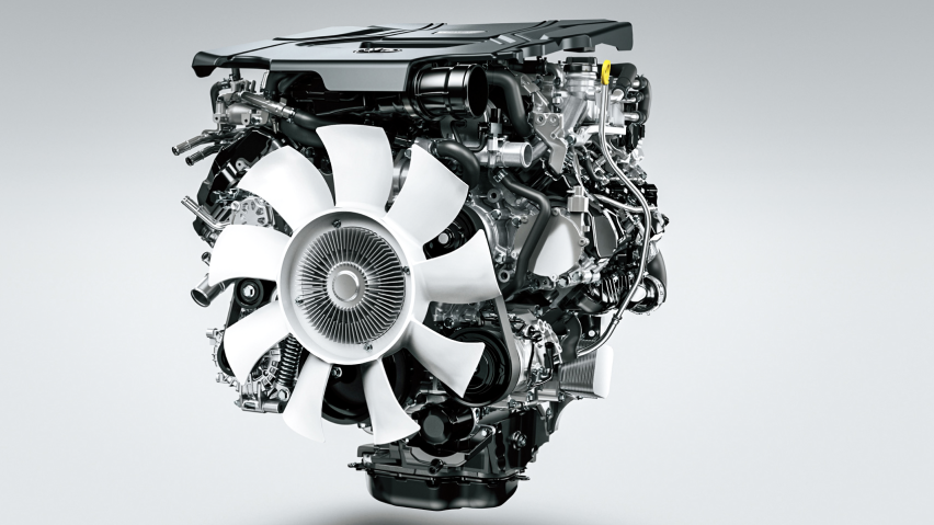

事实上,除了可靠性方面的优势外,硅油风扇几乎就处于一无是处的境地了。我知道在很多人的幻想中,硅油风扇有着极强的散热性能。可事实却恰恰相反,硅油风扇在散热性方面根本比不过普通家用车的电驱风扇,原因主要有以下两点:一是因为硅油风扇是靠发动机曲轴驱动的,因此硅油风扇的转速一定会低于发动机的转速。至于上面讲过的、通过电控装置调整硅油流量,从而使风扇具备无级调速的功能,也只能在低于发动机转速的区间里、将转速往低了调整,以避免发动机尚未完成热机,以及车辆行驶速度较快、空气流量较大时,出现散热过度的问题。
为什么顶级越野车要用硅油风扇?
所以在风扇转速一定低于发动机转速的前提下,一旦车辆遇到低速、且高负荷的越野或攀爬场景,由于此时的发动机转速可能只有2000转上下,但由于发动机负荷较大,所以会产生很大的热量,于是不能独立于发动机转速、去自己提高转速的硅油风扇就比不过可以随时飙到4000转的电驱风扇了。
为什么顶级越野车要用硅油风扇?
风扇叶片与散热器护风圈的间隙

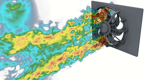

至于硅油风扇散热效率差的第二个原因,则是因为散热器是固定在车身上的,而硅油风扇是固定在发动机上的,由于发动机在运转时会产生一定的摆动,所以如上图所示,为了避免二者产生磕碰,硅油风扇与散热器护风圈之间必须留有20mm以上的间隙。但也正是由于这个间隙的存在,所以会导致一部分已经吹向发动机的气流产生反向回流,引发风扇送风量减少、冷却系统散热效率降低的问题。要知道,在电驱风扇系统中,由于电驱风扇和散热器全部都安装在车身上,二者之间不存在相对的摆动,所以它们之间的配合缝隙可以缩小到3mm,几乎不存在气流的回流问题。
为什么顶级越野车要用硅油风扇?
经过计算,在同样规格的散热系统下,仅仅因为风扇与散热器护风圈间隙的气流回流问题,就会造成硅油风扇的风量比电驱风扇低上23%,并且噪音还大了足足3分贝,会对日常行驶时的车厢静谧性产生一定的影响。
