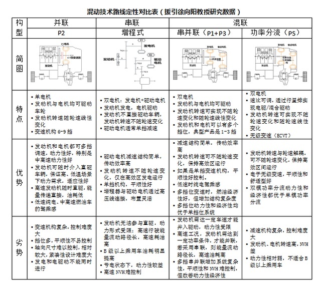

动力联合姿势花样多,P2、P13线路哪家强
提到混合动力,大部分人的第一印象是省油。而实际上,增加电机、电池的目的是突破内燃机技术的限制从而提升动力“效率”。目前市场上,混动的三种主流的技术路线:串联、并联、混联。
不久前,北京航空航天大学交通科学与工程学院学术委员主任,国家乘用车自动变速器工程技术研究中心常务副主任徐向阳教授,在他发表的《自主插电混动系统对比分析》文章中,详细分析了混动技术路线的发展。
援引徐向阳教授的说法,串联、并联和混联三种技术路线,就如同MT/AT/DCT/CVT/AMT一样,也都各自有着优缺点。因此,汽车企业选择混动技术路线,通常是综合自身资源情况、混动技术特点、产品属性需求、成本等因素来确定。
虽然各家混动系统的名称不同,但主流汽车品牌采用无外乎REEV、P2、P2.5、P13等几种架构,这当中又以P2和P13两种架构的应用最为广泛。
由于P2综合技术和性能优势明显,更适合高压插电混动车型,已成为单电机并联混动发展方向,因此,徐向阳教授选择了P2构型作为并联的代表,与P13串并联进行了对比。
相比P13,P2构型最大的优势体现在动力性能上,有着多档位调节,发动机随时可以介入直接驱动车辆,高速工况动力体验好油耗低等优点,却也有着变速器结构复杂,开发难度大,研发制造成本高等缺点。
而P13构型的最大优势则是在中低速工况下,燃油经济性更突出。同时还有着结构简单,易开发,研发成本低的优势,但缺点是对电池和电机的依赖度比较高,在电池或电机性能衰减时动力性差,高速工况油耗也会明显提高。
P13最大的特点是采用了两个电机,一个发电机,一个驱动电机,因此P13比P2多了一个工作模式:串联模式。
串联模式下,发动机可以在高效工作区带发电机发电,驱动电机则可以纯电驱动车辆,发动机发电和纯电驱动可以同时进行,有利于改善车辆在低速亏电行驶工况下的燃油经济性。
但同时,串联模式因为存在能量的多次转换会增加一定的能耗损失,不如利用发动机高效区直接驱动更有利。所以,在中高速行驶工况下,串并联混动的燃油经济性和动力性就不如多挡位的P2并联混动。
正因如此,比较注重经济性和成本,以两田为代表的日系品牌普遍选择机构简单,易开发,中低速工况经济性好的P13构型;而包括大众、BBA在内的主流德系车企欧洲汽车企业,致力于给用户带来极致的动力和操控体验,在混动路线的选择上更加青睐动力性好P2构型。
P2对一家汽车企业的技术积淀,以及一个国家汽车技术的产业基础要求更高,因此,大部分自主品牌选择了经济性好的P13构型,而唯有拥有深厚技术底蕴的长安汽车坚持选择了P2构型。

徐向阳教授指出,不同混动技术路线各有优势和劣势,没有最好的技术路线和产品,只有最适合企业自身优势和车型的技术路线和产品。P2技术路线十分考验车企的技术研发能力,但由于其在技术应用方面存在两大难题,制约了P2技术路线在中国的推广:
第一,主机厂必须要拥有自主开发自动变速器的能力。相比于串并联混动采用简单的单挡或者两挡减速机构,P2并联混动传动系统采用的是多档位DCT、AT或AMT(面向商用车市场),因此企业在AT和DCT研发方面必须要有很强的技术和产业化能力。
第二,主机厂必须拥有很强的集成能力。传统的P2系统都是简单将电机与变速器进行直接简单叠加的方式,导致整个系统轴向尺寸长,P2电机功率和扭矩偏小,平台化应用难。
因此,在P2混动系统开发上,长安汽车一直坚持深入研究,并于2013年推出第一代分离式P2系统,但因其轴向尺寸过长,平台化应用难度较大,未实现大规模量产。2021年推出蓝鲸 iDD 混动系统,通过技术的升级与迭代,蓝鲸iDD具有更高的集成度、更高的兼容性和更高的系统效率,保证了蓝鲸iDD混动系统可以实现从A级~C级车的平台化搭载。此外,首款搭载蓝鲸iDD混动系统的车型UNI-K iDD也于2022年3月上市正式,并获得了市场、消费者及媒体的广泛认可。
徐向阳教授如此评价蓝鲸iDD混动系统:“6个直驱挡使发动机直驱的动力响应性更好,亏电行驶时,驾驶感受与燃油车几乎完全相同;纯电行驶、特别是中高速亏电行驶时,借助多档纯电驱动,驾驶感受好于串并联构型,这使蓝鲸iDD混动系统特别适合喜欢长途旅行、对动力响应要求快、驾驶感受追求高的消费者。”

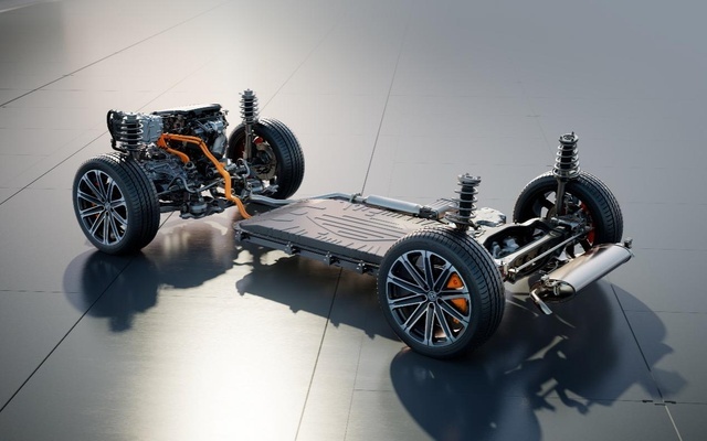

长安蓝鲸iDD混动系统,自主混动技术的重大突破
用户在出行途中,会面临如城市通勤、长途出行、高温低温天气等更多、更复杂的用车环境,因此需要充沛可靠的动力作为保障。而长安蓝鲸iDD混合动力系统选择P2架构,正是看中了它拥有的优秀动力性优势,而为了能更好的满足用户多元出行场景下的低油耗、强动力、适应强等需求,进行了多项先进技术应用及研发。
接下来,我们详细解读P2技术路线的选择为蓝鲸iDD带来的动力优势。
1.发动机可随时介入直驱,保证全程持续强劲的动力输出。
2.保留了燃油车的稳定基因,发动机+多挡变速器的动力组合,受电机、电池性能衰减影响更小,保证高低温多场景下的动力稳定性。
3.融入电驱属性,不仅实现低速场景的纯电驱动,弥补燃油车油耗方面的劣势;而且电机的高响应弥补发动机低速响应慢的弱势,获得比传统燃油车更快、更流畅的动力体验。
长安汽车通过蓝鲸iDD混动系统证明了作为自主品牌龙头车企的技术底蕴,通过技术的升级与迭代,蓝鲸iDD具有更高的集成度、更高的兼容性和更高的系统效率,其中三离合电驱变速器和智慧控制系统作为蓝鲸iDD的核心部分,更是集成应用多项行业领先技术。

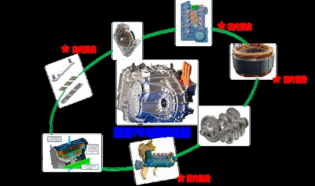

蓝鲸三离合电驱变速器

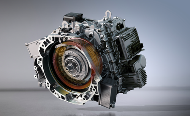

每一套混动系统都有电驱变速器,但实现形式的差异会有不同的挡位,P13常见的有1~3挡;而蓝鲸三离合电驱变速器便是在保留6挡双离合变速器的基础上,内部集成了驱动电机。相比其他技术路线,P2混动系统对主机厂变速器自主开发能力、集成能力要求都非常高,这也是很多汽车企业不得不放弃P2路线的一大技术门槛。
而且通过高集成度湿式三离合系统、智能电子双泵技术、高效高压液压系统、S-winding绕组技术等诸多核心先进技术的运用,让蓝鲸iDD响应快、动力强的优势愈发突出。
高集成度湿式三离合系统
传统的DCT包含K1/K2两个离合器,而三离合系统新增了一个K0离合器,负责发动机动力的传递与断开。对于P2电驱变速器,常见的分离式设计,即K0与K1/K2分开布置,导致轴向尺寸过长,难以实现平台化。
三离合电驱变速器则将K0与K1、K2集成为三离合器,轴向尺寸仅为415mm,平台化的难题就此迎刃而解。对于用户而言,集成度高,相关附件减少,实现整体重量降低的同时系统效率也可进一步提升,保证产品高效驱动。
高效高压液压系统+智能电子双泵技术
极大地提升了系统效率,给车辆带来了更高效的动力输出,更敏捷的动力响应,同时还可以获得更低的能耗。采用高压液压系统,最大压力达到60bar,相比低压液压系统(一般液压系统压力为20bar+),可实现更高精度的液压控制,进一步提升电驱变速器的换挡响应及平顺性。
相比传统机械泵的发动机皮带驱动,电子油泵采用电机独立控制,根据需求适时喷油,想停就停,想泵多少就泵多少,绝不浪费。
S-Winding绕组技术
高集成度是蓝鲸iDD开发的核心需求,因此短小精悍是电机的一大特点。P2电机采用S-Winding新型绕组工艺,相比常见的Hair-Pin工艺,无需焊接,装配环节更简单,工艺更稳健,安全可靠性更强,更加耐用。
在性能相同的条件下,S-Winding绕组端部轴向长度缩短15%,结构更加紧凑,功率密度更是达到10kW/kg,为用户带来纯电般轻盈的动力输出表现。
