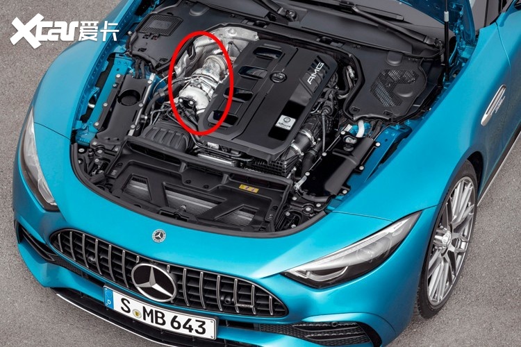

缸体左侧,硕大的电动+废气涡轮增压
  这台M139l 2.0T发动机能达到150kW/L的超高升功率,最关键还得靠梅赛德斯-AMG最新研发的电动+废气涡轮增压技术,它的出现让发动机进气最大可以获得2.1Bar的进气压力,这是基本是量产型“带T”机头的极限数据。

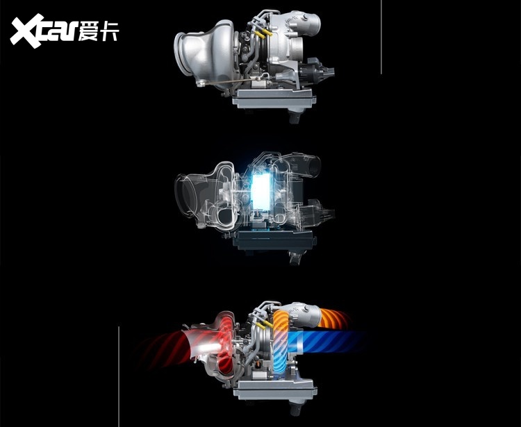

  和传统的废气涡轮增压器不同,这台发动机不光通过高流速的排气推动进气涡轮,其在进气和排气涡轮叶扇中间还串联了一台电动机,他靠车子的48V电气系统供电,电机本身的最高转速175,000rpm,在发动机低转速时(排气流速低)可以主动拉高涡轮转速,从而让进气端始终保持高进气压力,提升整机在中低转的爆发力;同时,电动涡轮让进气增压不再受排气流量影响,从而更精准地控制进气压力,这能有效缓解废气涡轮增压器的迟滞问题,让大功率输出变得“分秒必争”。
地表最强2.0T,L4比V6还猛,奔驰M139l怎么做到的?
  除此之外,这套电动+废气涡轮增压系统还采用了滚柱轴承的涡轮转子连接方式,相比于传统的摩擦连接,滚子轴承有着更低的滚动阻力,可以有效减少机械摩擦和磨损,从而提高涡轮的转速响应。

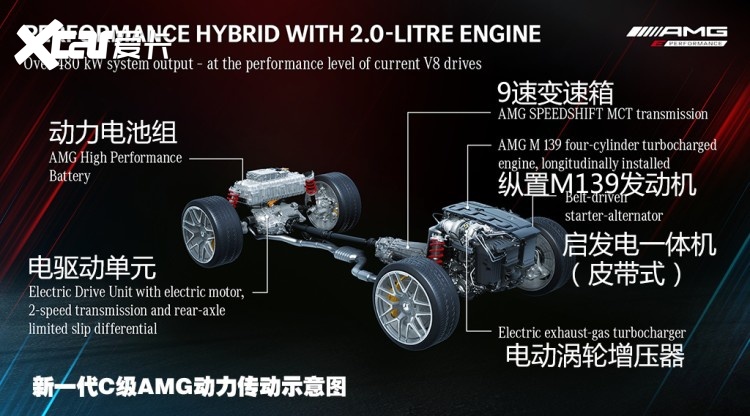

  在这台AMG C 43上,我们看到了梅赛德斯-AMG对未来性能车发动机技术方向的最新理解,除了机体核心部件的工艺升级外,以48V电气系统为基础的电动+废气涡轮增压技术无疑是最为硬核,这也是能实现同排量最强升功率的核心要素。
  从梅赛德斯-AMG对性能车家族的规划来看,未来的45、43、63系列都将以这台M139 2.0T发动机为基础进行电气化升级,例如最新的AMG C 63车型,就是在C 43的基础上在后桥配备电驱模块以进一步提高轮上的功率极限。笔者丝毫不怀疑,这套插混系统能做到不输甚至超越V8引擎的强悍性能,唯一让人不太满意的就是,开性能车是“视/听/触”的全感官享受,在这台四缸车上光靠音响系统的模拟声浪,恐怕没法让开惯了V8引擎的土豪们满意。
