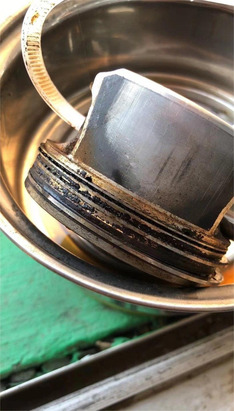

群里车友提供的图片,油环被积碳或者燃烧过程中产生的结痂物堵塞了回油孔卡住了活塞环。使油环失去了张力,无法有效将气缸壁的机油刮干净,在点火做工的时候机油参与了燃烧,造成了烧机油。其实我觉得这种原因引起的烧机油是我们遇到最多的一种情况,不是真正意义上部件损坏损伤造成的烧机油,个人觉得可以叫假性烧机油(我个人总结的称呼)

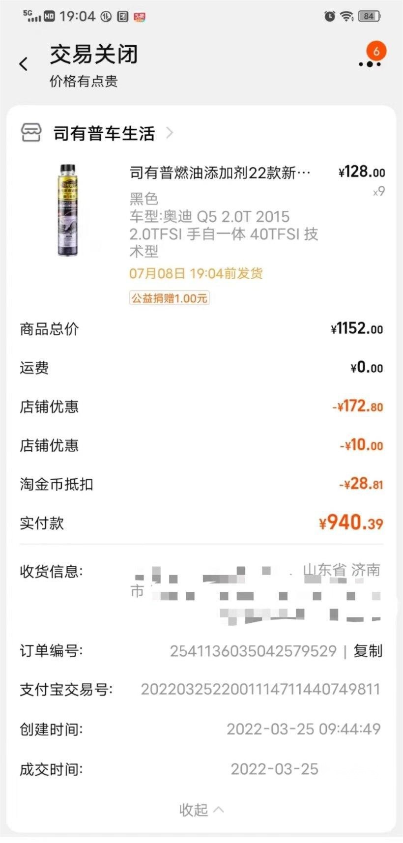

找到了原因,才能对症下药,中医讲究望闻问切,修车也一样。京东下单,买的普通型清洁剂,先系统的清洁一下油路。以前总认为燃油添加剂是智商税,但是烧机油的问题,绝大多水都是平时不注意清洁和养护油路造成的,私家车平时用车频率低,有时候一箱油半个月甚至一个月才用完,其实汽油也会变质,再加上没有清洁过油路,油路中的杂质和劣质的汽油一起燃烧,就会产生结痂物,逐渐附着在气门,喷油嘴,和活塞顶部。买的多有优惠,和群里车友拼单,花最少的钱办最多的事儿。

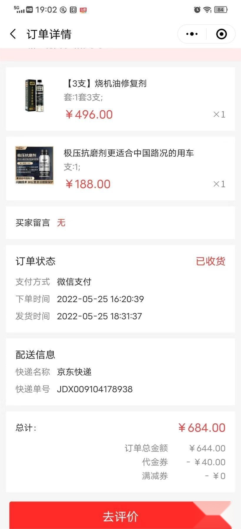

然后咨询了客服和群里车友交流后又买了烧机油的修复剂。油箱,油路和喷油嘴在前两次的有效清洁后,将修复剂直接加入到油箱中,事半功倍,可以直接作用到活塞顶部和渗透到活塞环,充分发挥修复剂的作用。
解决的过程和一场说走就走的旅行。

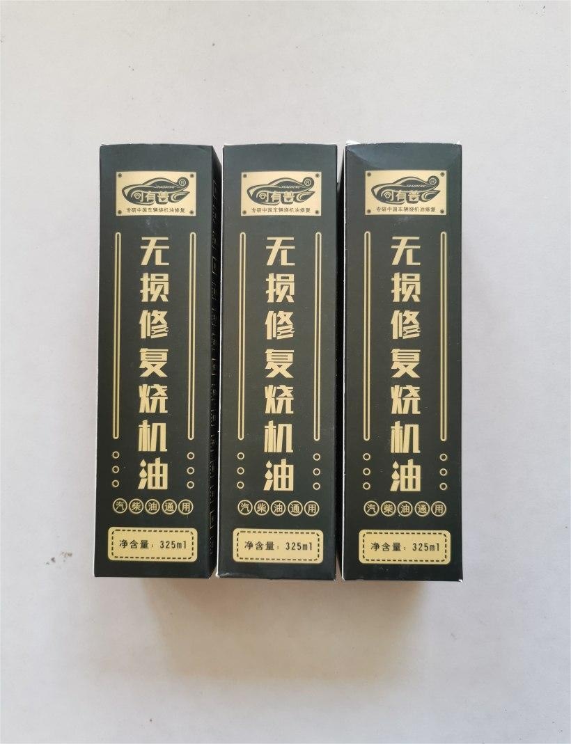

修复剂到货,三只修复剂在加油的时候直接加到油箱里就行,修复剂有些粘稠,控干净每一滴,不浪费,最大限度发挥修复剂的作用。毕竟价格不便宜,这是我买过的最贵的添加剂。
. 三只修复剂一起使用

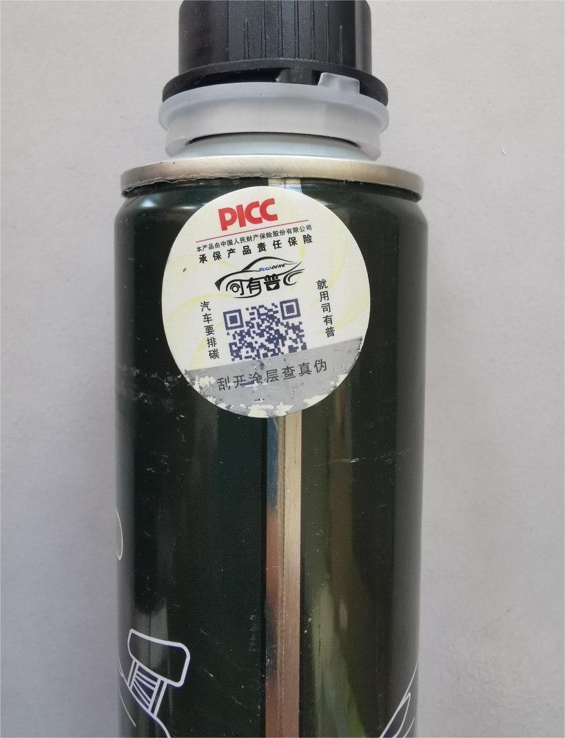

.保险公司认证的,有兴趣的可以查一下。

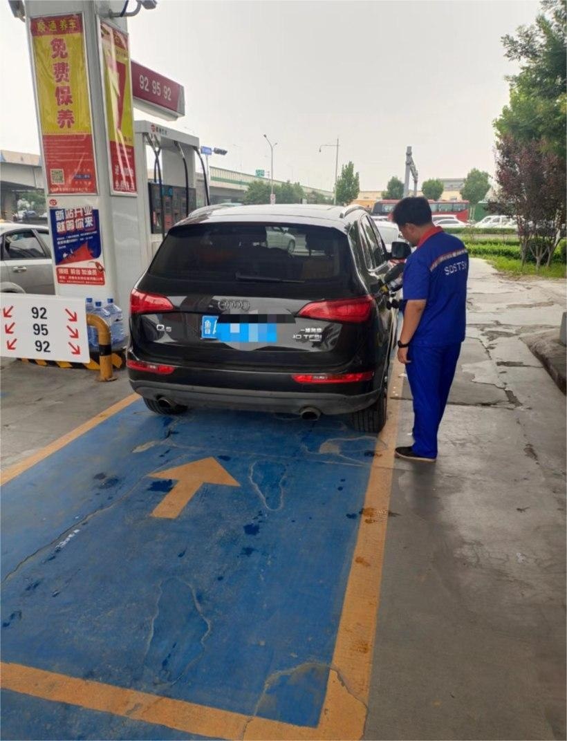

趁着端午节的小长假,和家人来一次短途旅行,上半年的疫情反反复复,没有旅行的生活,只能称之为生存。出发前先加满油,加油时候先让师傅帮忙加好修复剂,然后在加满油。师傅还疑惑,一次性加三瓶,还是第一次听说。
.加油前先加好修复剂,然后加满汽油,使修复剂和汽油充分混合。

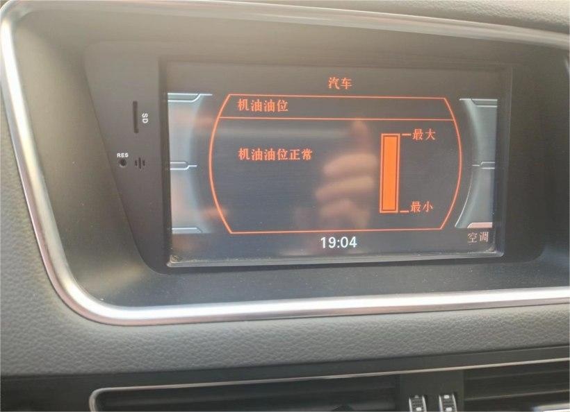

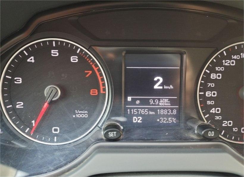

记录此时的公里数115765公里,加满机油,记录机油液位。
.115765公里
加满机油,记录机油液位。

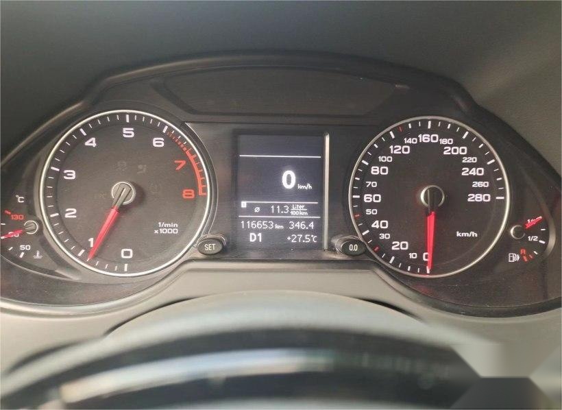

旅游额照片只是为了不让大家看帖子觉得那么枯燥,毕竟通篇长篇大论就像满堂的高数课一样,实在让人乏味,课堂中老师也要适当将一些体外的话题,活跃一下课堂气氛。顺利到家,此时公里数116653-115762=888公里,非常吉利的一个数字,暗示着结果也非常满意。
. 到家后的公里数

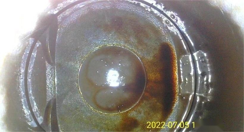

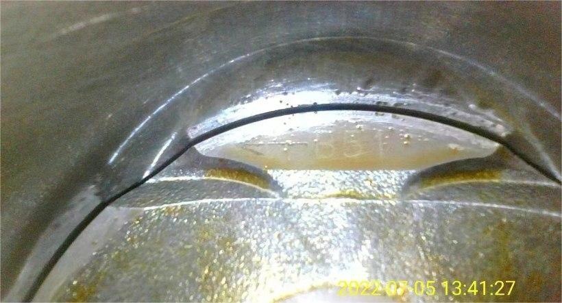

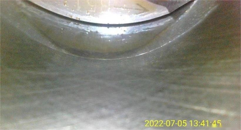

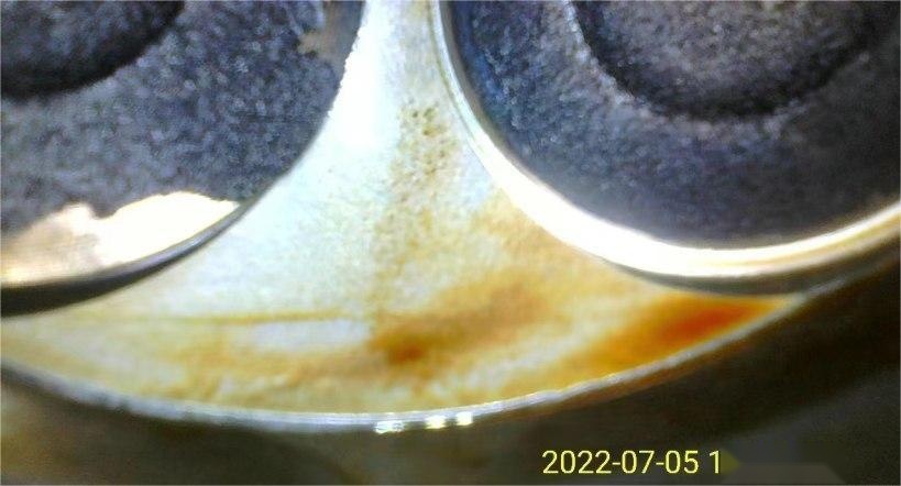

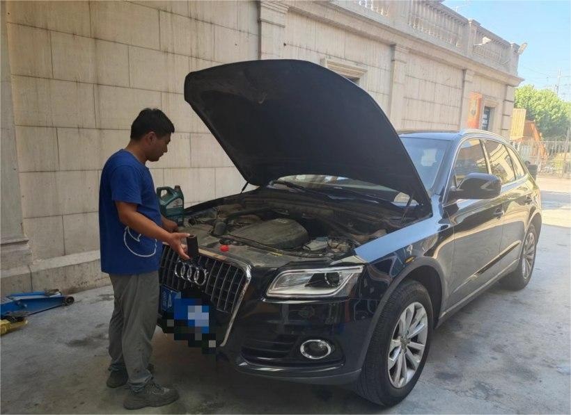

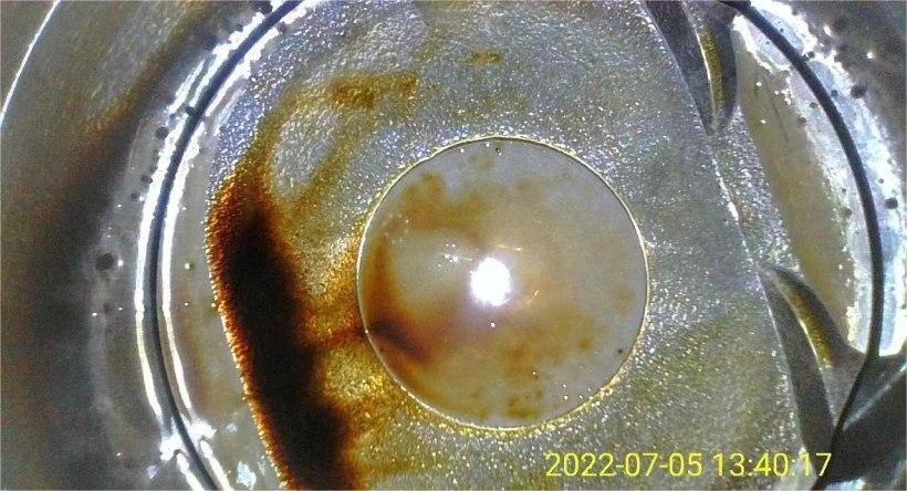

回家后迫不及待去修理厂做了检查,顺便做了常规保养,八百多公里用了两组修复剂,明显感觉车提速有劲了,燃烧更加充分。内窥镜看了燃烧室情况,让我有点意外,原本以为用了两次修复剂也就清理个大概,没想到积碳清理的非常干净,此次长途旅行后效果明显,排气管排出的水越来越多,起步有明显抬头的感觉 ,问了客服说是活塞环得到了有效的释放,逐渐恢复了张力,刮油能力也在逐渐恢复,活塞环的张力变大,缸压变足,所以动力也更好了,而且长途后机油基本没有少,此次算是非常成功,信心倍增,然后下单买了第三和第四次疗程。
. 换机油,和黝黑的机滤
活塞表面非常干净,有少量的机油残留
.干干净净的活塞
强迫症患者福音
边缘处也清理的非常干净,再也不用担心边缘的积碳导致缸壁拉伤了。
缸的网纹清晰可见
气门上还有残留的积碳,但是气门边缘已经清理的很干净了。没有了积碳,气门关闭更严,动力也就更足了。
