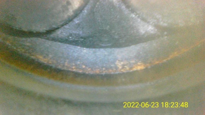

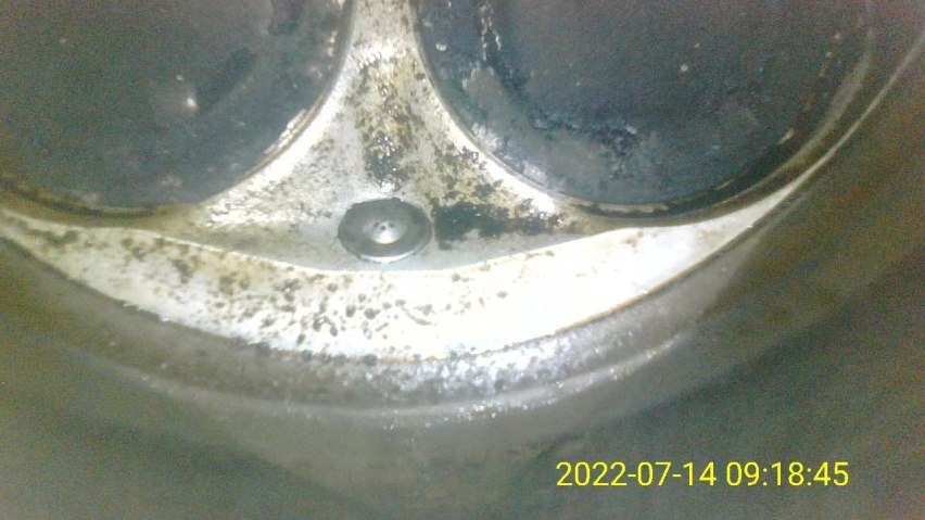

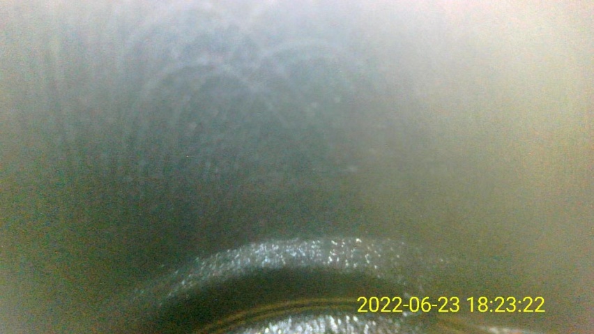

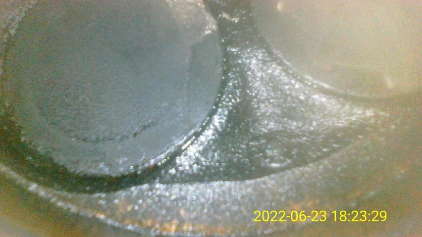

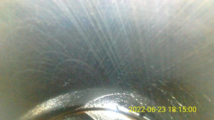

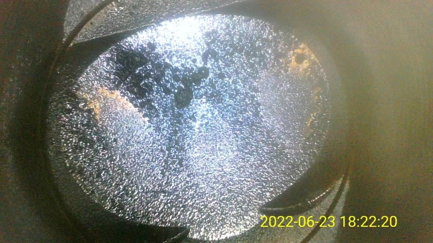

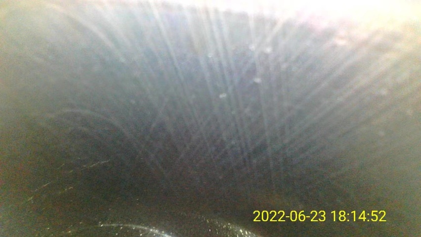

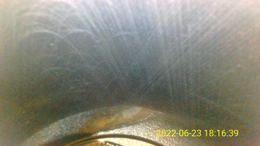

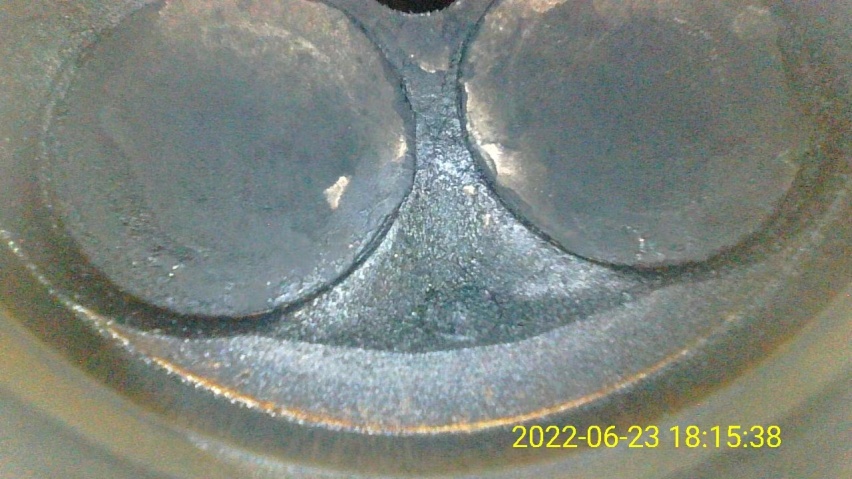

开始修复先做好记录,分别把里程表和缸内的情况最好记录,方便前后对比,以免不知道到底效果如何,这是我最后的一次努力尝试,失败了就大修。好歹缸内清洁的干净也是有收获的,总比我之前用那么多的pea类的清洁剂没有效果强,修复前我就是这样想的。下图就可以看到积碳非常的严重。初始里程表 159005公里,看下面组图
根据有经验的群友说,连续开修复的效果最好。那么就来一段短途自驾,正好好久没有出门玩,顺带拍照留念。
一箱油马上检查效果

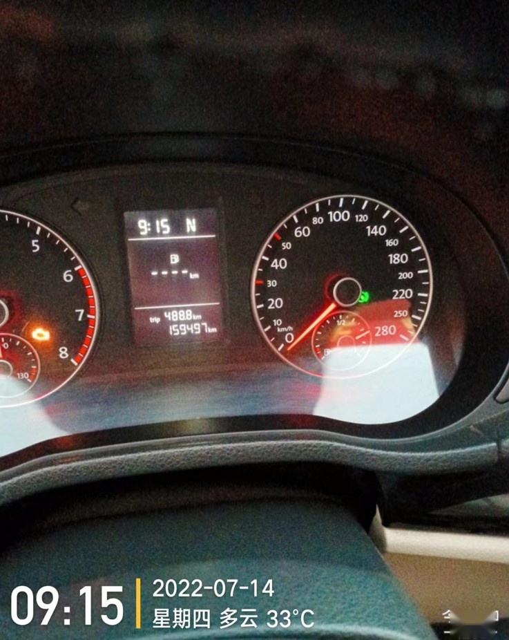

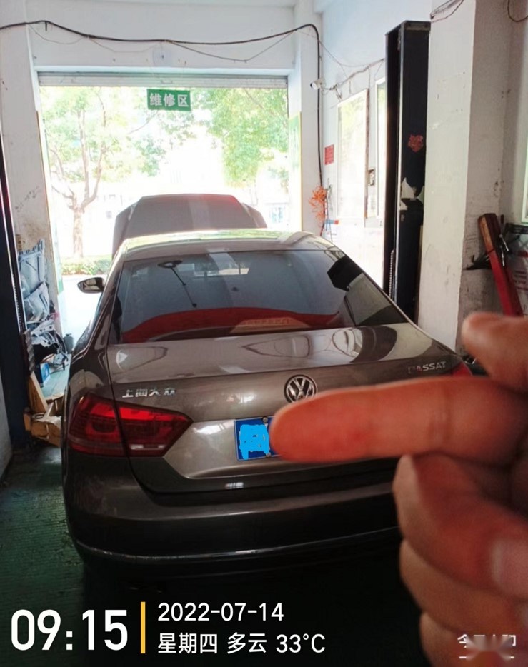

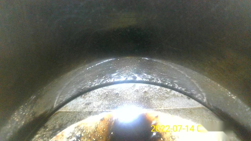

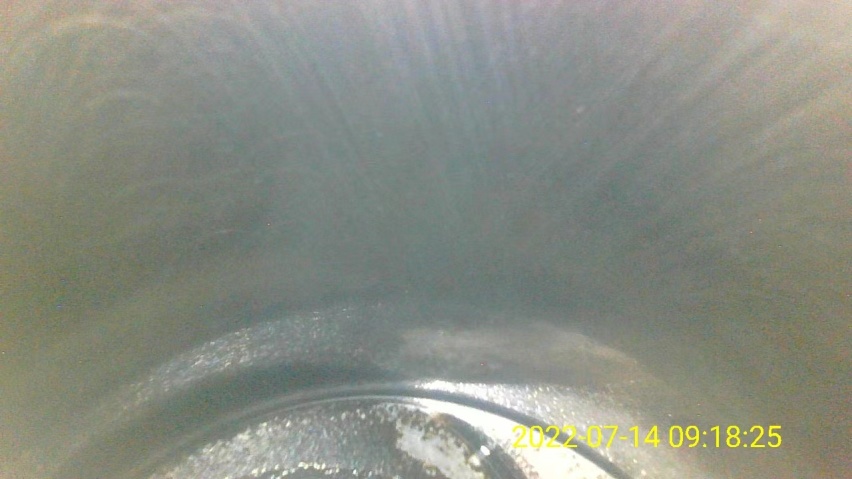

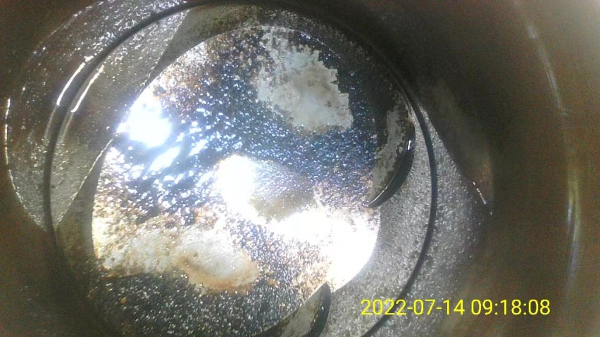

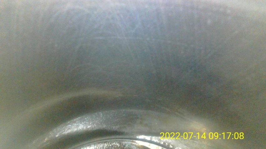

行驶490公里,基本一箱油,来到修理厂开始检查。目前里程是159497公里,最直观的检查是查看活塞顶的清洁效果,因为我之前经常用PEA类的清洁剂,并没有抱有太大的期望,检查的结果超出意料之外。活塞金属本色出来了,喷油嘴也金属本色了,太稀罕了下面的组图
通过以上的缸内检查,发现效率太快了。这哪里是PEA能比的呀,才一箱油就这样干净。我和修理师傅的眼珠子都瞪的牛眼一样,互相对视,两张O型的嘴和一对瞳孔放大的眼睛对视着,不知道说什么。师傅打破了瞬间的对视,问我这个是什么东西,车有没有其他的问题,这箱油我只感觉车比之前有劲多了,噪音也小一些。如实说了。师傅拔下机油尺,测试3次,大体确定机油尺暂时没有下降还在上线。
随后喃喃自语到,继续修复吧,这个效果超乎想象,他感觉继续修复下去能大幅改善烧机油。我顿感希望来了,马上继续开始修复。后续我会继续报道最终的效果,经过了解,修复后的群友基本都是800公里缸内积碳都干净了,其实并不是我这个个例。
