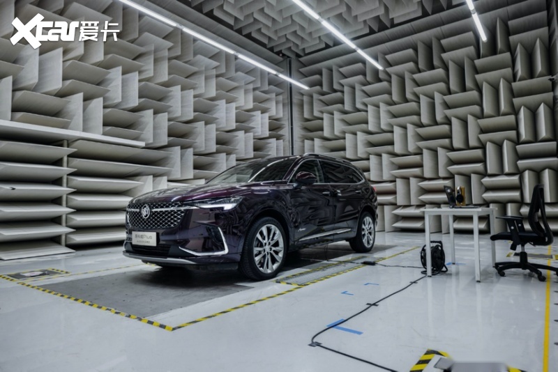

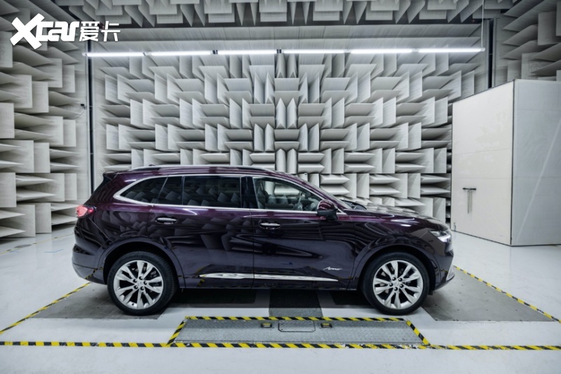

为了让车辆更安静,国际各大汽车公司会拿出近20%的研发费用,用于解决车辆的NVH问题,而别克品牌正是这个领域的“优等生”。在中国汽研近期对汽车驾乘品质性能的测评测试中,别克昂科威Plus在闹市区中测得座舱内的背景噪音仅为32dB。为了揭开别克在静音技术领域长期领跑友商的秘密,《买车大师》日前来到了位于唐镇园区的上汽通用汽车泛亚汽车技术中心,在过去“神秘”的车辆振动噪声试验室一探究竟。

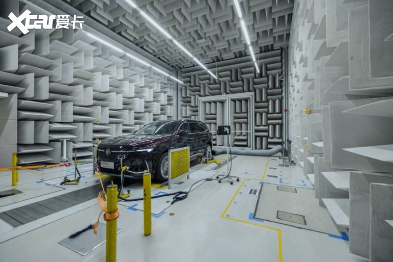

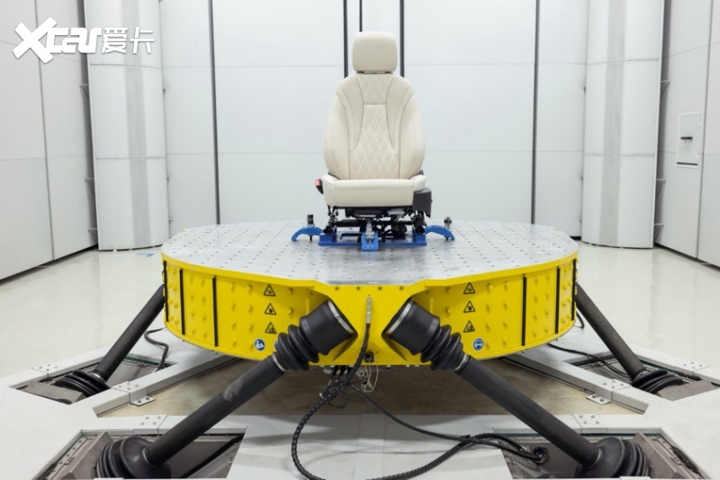

据介绍,泛亚振动噪声试验室经过二期建设,是泛亚拥有的众多全球领先开发设施之一。振动噪声试验室二期于2016年4月落成启用,拥有一幢4层高、建筑面积1万多平米试验楼,内有12个试验室,均根据通用汽车全球试验室标准设计、建造,是目前世界上最先进、规格最高的振动噪声试验室。该振动噪声试验室集高效开发、气候模拟,节能环保等优势于一身,满足了车辆开发过程中对整车、子系统和零部件级各种频率特性噪声的测试需求。楼内所有声学试验室均采用“房中房”结构,并对振动较大的设备基础采取了隔断措施,隔离相互之间的振动影响,从根本上确保了试验数据的准确性。

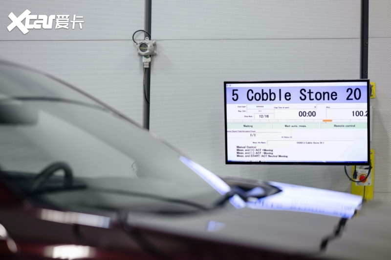

国内上市的别克车型,在设计开发过程中均需通过振动噪声试验室的一系列试验及测试,以对车辆的NVH(噪声、振动与声振粗糙度)性能进行完善。其中包括对车辆系统噪声及发动机噪声振动的识别、分析和改进,对异响噪声的诊断和解决,还有车辆隔音吸音系统的开发与认证,以及车内声音品质的分析和改进等。除了试验室认证,得益于完善的开发体系、先进的前期仿真计算,别克昂科威Plus在开发过程中对气密、涉水和防飞溅性能做到全过程控制,实现行业领先。其涉及15个子系统总计156项性能要求,包括白车身和整车气密性、水入侵、灰尘入侵、有害气体入侵,确保整车具备优异的声学性能基础和乘客出行的舒适安全。
