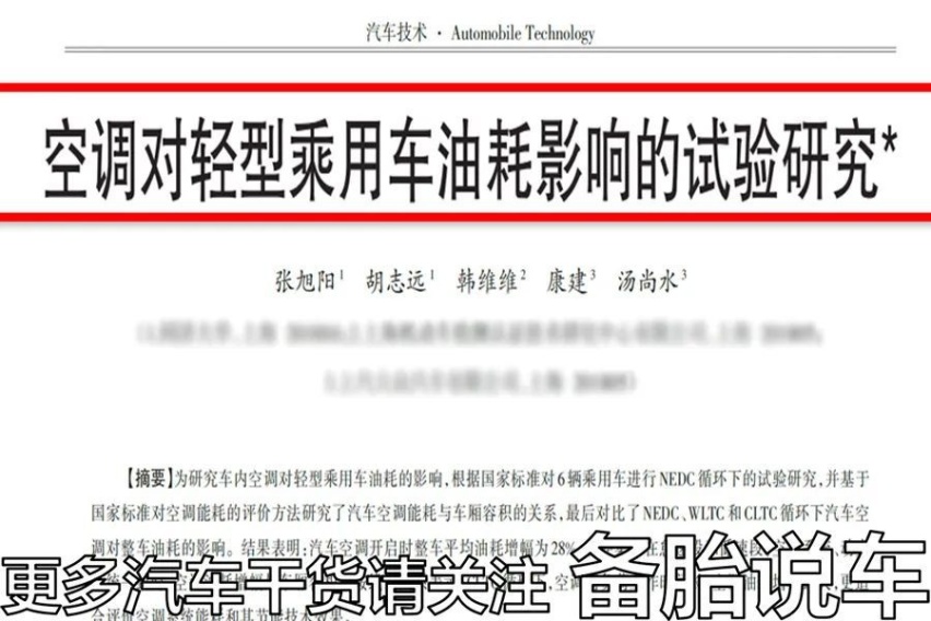

同济大学张旭阳等人,在期刊《汽车技术》上面发了一篇论文,《空调对轻型乘用车油耗影响的试验研究》。
里面,对6台排量1.4L到1.8L的车子 ,在NEDC、CLTC、WLTC这几种测试工况下面,都做了油耗测试。
整一个夏天,开空调会让车子多烧几升油
结果怎么样?空调对油耗的增幅约为15%到26%,取个平均值20%,好记。

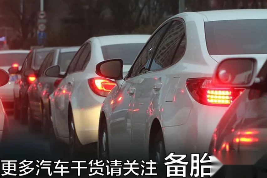

回到车子讨论上来,假如一直在市区开,本身发动机工作效率更低,开空调烧油确实是会更多的。
整一个夏天,开空调会让车子多烧几升油
就好比本来家里只有2个人吃饭,菜是刚刚好够吃的,突然来了2个客人,就要辛苦一下了,多准备几个菜了。
还是前面那篇论文,也有测试数据的:NEDC工况下,如果只是在市区开车开空调,油耗会增加41%,只是在市区。
百公里油耗7L的车子,开了空调就9.87L了,接近10L每百公里了。

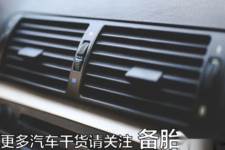

如果车子比较高级的,是自动空调,省油的办法就是在舒适的前提下,适当提高设定的温度。
因为现在的新款车子的自动空调,一般用的都是变排量压缩机了。当车里的温度低于设定温度之后,压缩机会低转速运行,从而实现最小功率消耗来满足制冷需求。
和家里的变频空调是有点像的,房间里面凉快了,空调也不会完全关闭,手伸过去,空调风小一点,但还是冷的,但没有前面那么冷。
