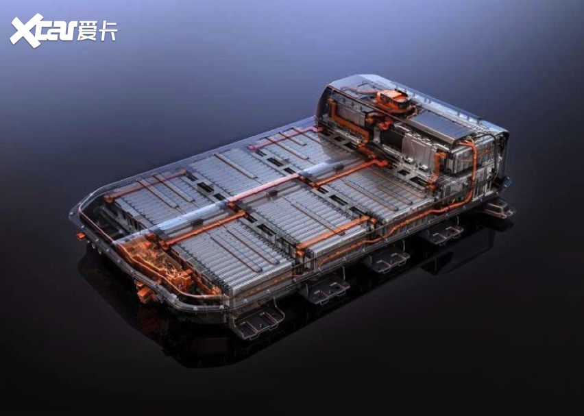

寒冷的气温会影响纯电动车的续航,现在使用过电动车的人都知道,但具体是什么原因造成的,从根本上讲是动力电池本身的特性问题,低温会对动力电池的活性产生很大影响。低温下锂电池内部的活性降低,电池的放电能力减弱,进而导致纯电动车的续航里程骤减。此外,还有一点是因为动力电池本身在运行时也是需要适宜工作温度的,电池需要通过加热来达到最佳状态,所以加热电池也会消耗大量电能,剩下的电量自然就不够用来维持续航了。

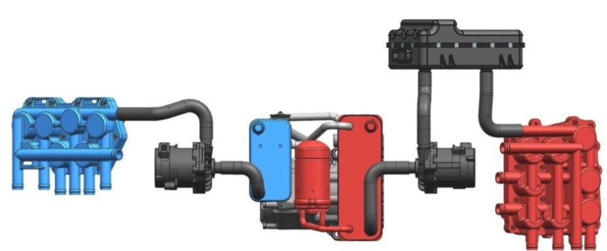

马勒集成热力系统
总体来讲,马勒的集成热力系统围绕着热泵技术开发而来,能够减少电阻加热的负载。热泵能够帮助提升热量的增长效率,因为其主要作用是转移热量而不是生产热量。带有热泵的车通常把其当做一种可逆装置,在炎热的夏天它可以将热能转移出车厢(功能类似于空调压缩机),在寒冷的冬天它将来自动力部件或外部的热能带入车厢。根据博世的说法,一个1kW的热泵能产生2到3kW的热量。当然了,电动车即使有了热泵也仍然需要电阻加热和传统的空调制冷,以便在你上车时能快速加热或制冷。

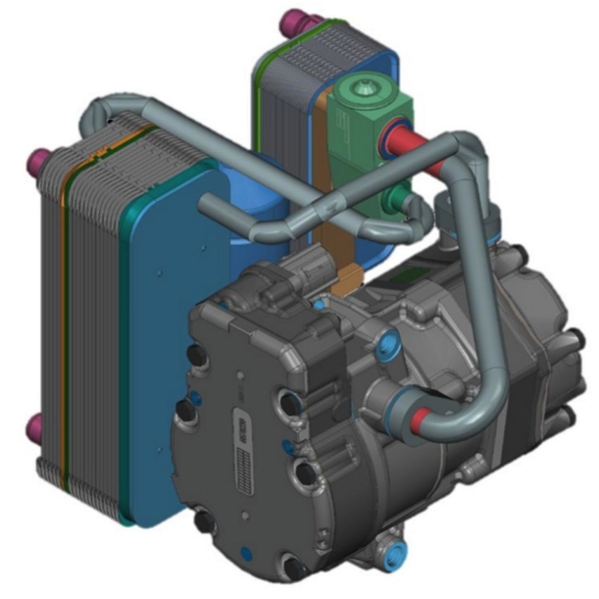

马勒集成热力系统
马勒集成热力系统就是将几个不同的部件整合到一个系统中,用于车厢和动力电池的加热和冷却。冷水机和冷凝器起到蒸发器和冷凝器的作用,在两者之间有一个热膨胀阀,在系统的另一端则是一台电动压缩机。相比传统的热泵,这个集成系统的优势就是它是一个打包好的模块化系统,可以更好的适应未来的电动车架构。
