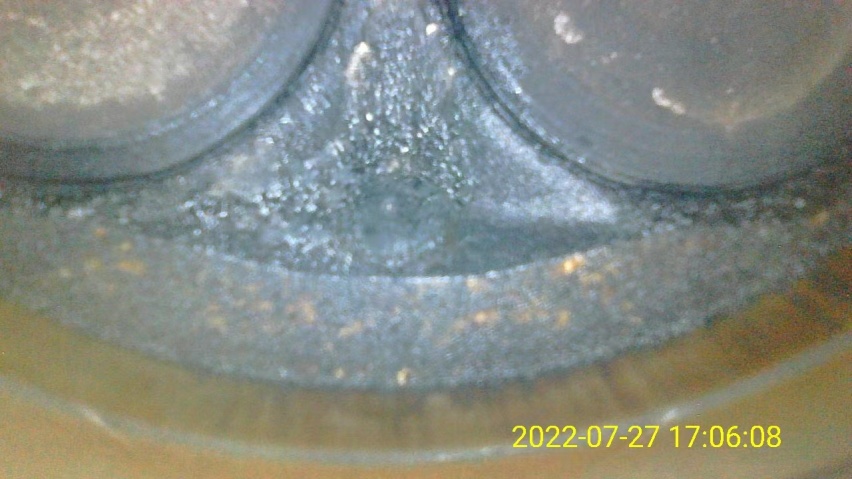

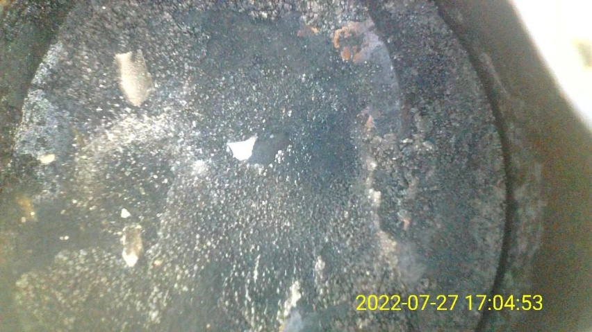

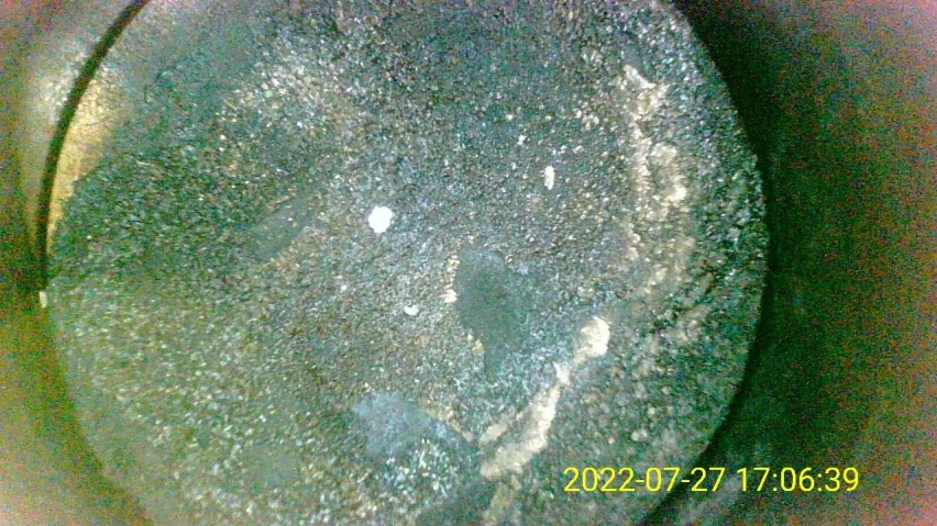

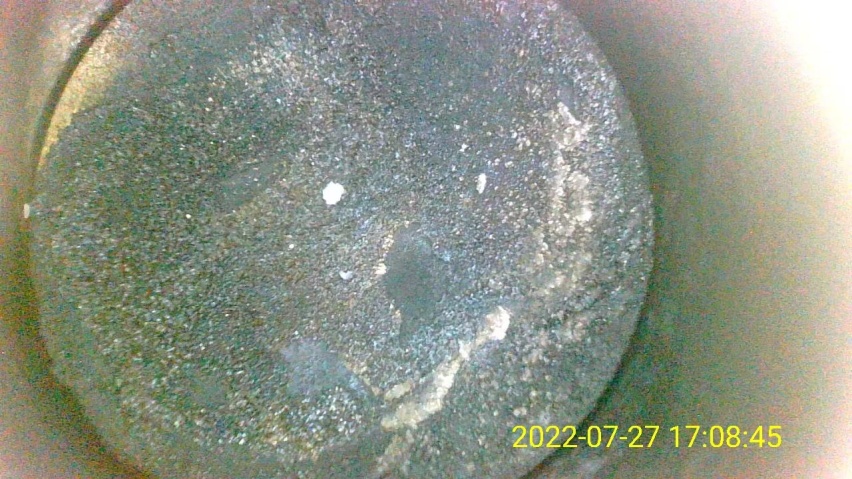

古语云:“木有本,水有源”要想解决问题,那就必须找到问题的根本,既然事已至此,一做二不休,彻底检查一下,因为上次没有拍照记录,所以这次记录下师傅用内窥镜拍下来的图片。
记录里程135027km
车身颜色依旧那么高贵
厚厚的一层积碳
还能看到喷油嘴么

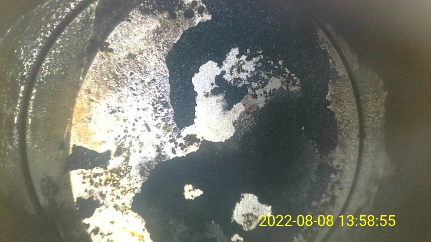

另一个缸内情况也不是很乐观
都是厚厚的一层积碳包裹着
检查后师傅也能看出我不想大修,毕竟这个车值目前也就四万多,再一个大修根本就卖不上价钱,换言之市场行情四万多能买个正八经儿大众车,何苦去选择这个冷门车呢?于是就跟我推荐他们现在正在做的一款无损修复烧机油的产品,说正是对于我这个目前配件没有问题但是因活塞卡滞烧机油的车辆有显著效果,最主要的就是不需要拆解任何一个零部件,就可以搞得定,经过一些列介绍我半信半疑的就让他们整一下,哪怕没有效果,那清理一下油路和积碳也是好的吧

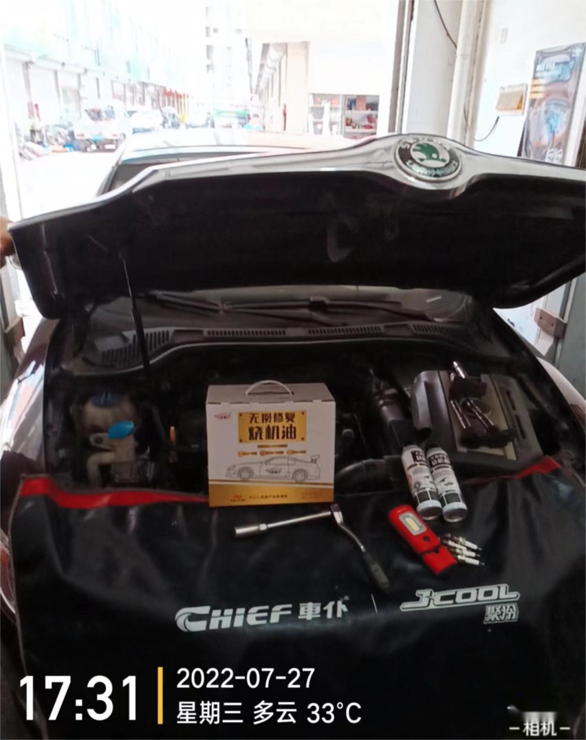

修复开始
按照建议,我这边选购了机油款和燃油款同步进行的修复方式,预计修复周期是3组左右,每组燃油款为三支,满箱油一次性加入三支,须在7-15天之内跑完,因为我这个是1.8t的所以还特意嘱咐我最好不用s挡,正常跑就可以,这个修复剂在车辆行驶的过程中就可以完美解决积碳问题从而释放活塞。既然选择了,那就开始跑吧。

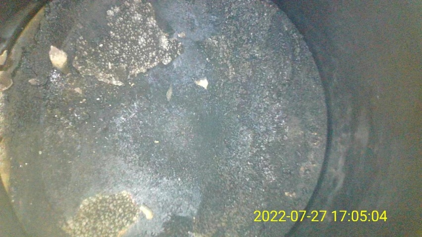

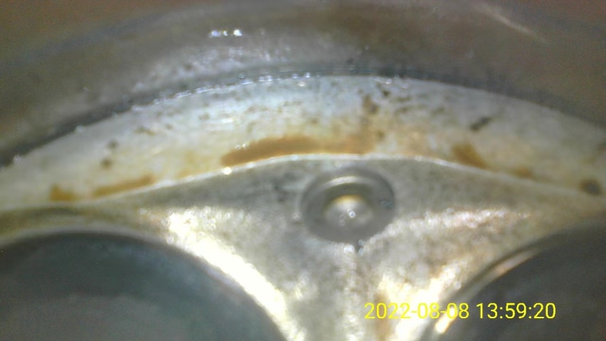

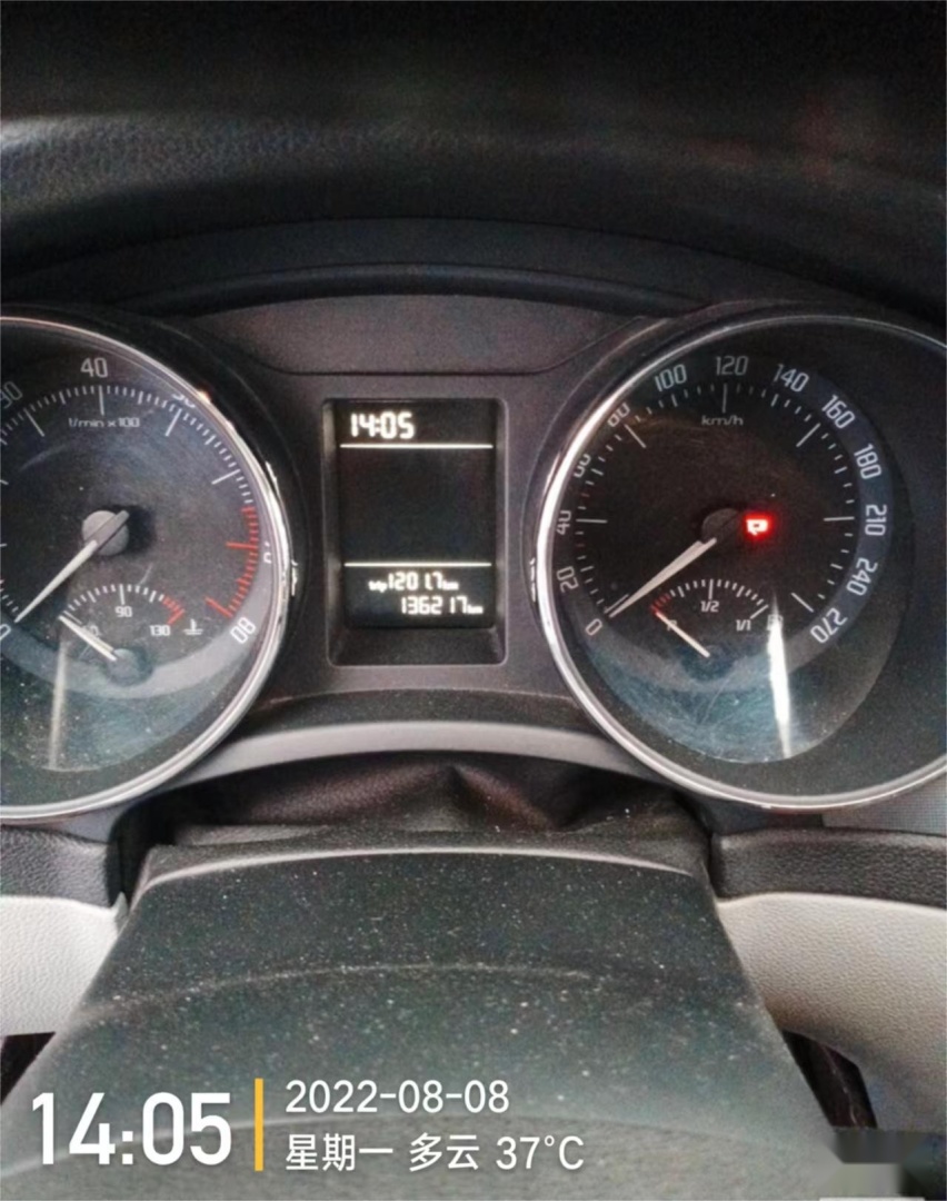

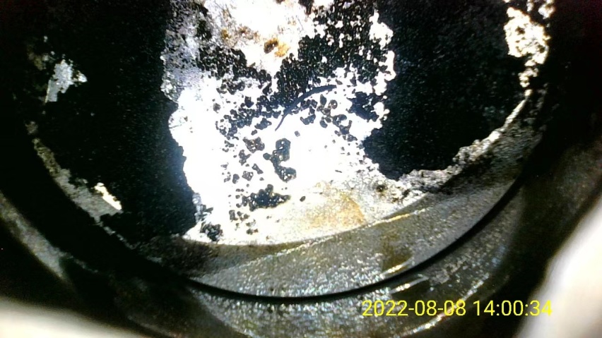

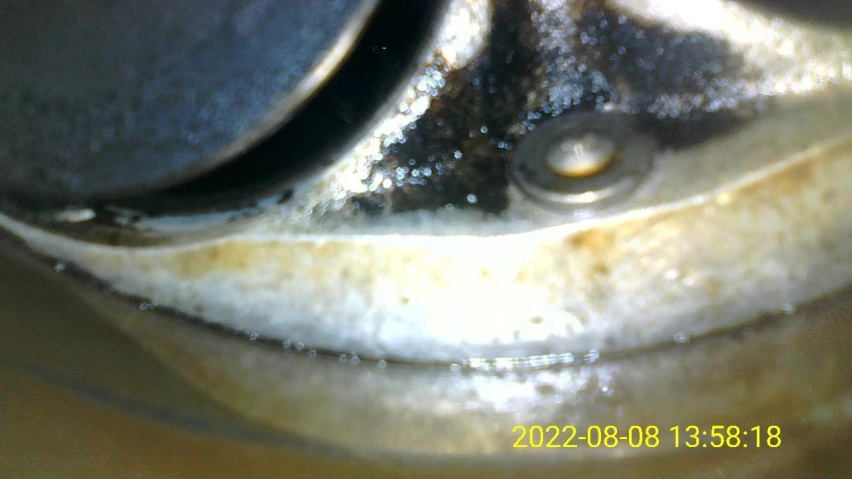

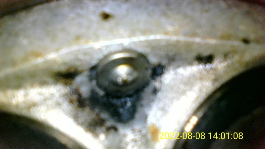

时间过的很快,转眼跑了一箱多的油,其实要说有什么改变还真没特别大的感觉,但要说没改变又有点哪不对劲,本身1.8t就有劲,用完这个修复剂应该是动力提升了一些,之前给油门发动机会轰的一声,现在轰鸣声没有那么大,给油就走,于是我的好奇心上来了,想看看缸内情况,看看是不是真的有变化,废话不多说,见下图:
一箱多油跑了一千多公里
缸内确实有变化
喷油嘴漏出来了
喷油嘴漏出来了

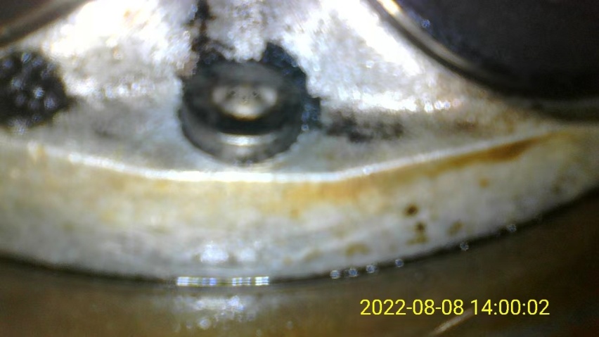

缸内整个面貌还是不错的
喷油嘴来个特写
期待
看到这一箱油的修复的成果,让我信心倍增,更加期待接下来两组的修复,希望能彻底解决我这个烧机油问题,各位看官老爷,点个赞加个关注,后续修复效果我会继续分享。
