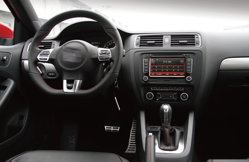

我们知道,当在驾驶汽车的时候,方向盘出现异响了,这肯定是不正常的事。彬哥告诉大家,汽车方向盘出现异响的主要原因是——方向盘周围的塑料件有摩擦或是润滑度不够引起的方向盘下方出现响声,另外,方向盘里面的气囊游丝也可能出现了问题。
那么汽车方向盘异响了,我们应该怎么处理呢?
第一,气囊游丝故障:如果方向盘的异响是从方向盘里面传出来的,那么首先来确定是不是气囊游丝的问题,我们需要先将方向盘的气囊游丝拆下来,再给气囊游丝涂一些黄油,重新安装上,再注意观察看有没有响声,如果还有响声,那么需要更换气囊游丝。
第二,方向立柱万向节摩擦的声音:如果是方向盘下方发出了异响,这个可能就是方向立柱中间的万向节发出的响声,这是因为润滑度不够而造成的,我们可以添加润滑油再润滑一下方向节,看看能否改善异响,如果还有异响,那就需要更换部件了。
第三,方向盘塑料部件摩擦的声音:由于汽车的方向盘各个组成部件是由塑料组成的,如果间隙比较小,就很容易导致汽车方向盘异响的出现,这个需要一段时间的磨合。
第四,减震器平面轴承缺油:如果异响是从车外传来,那可能是减震器的平面轴承缺油了,此时涂抹黄油即可,如果涂抹后有异响,就需要更换平面轴承。
第五,平衡杆胶松动:如果异响不是从减震平衡轴承传来的,那就要检查一下平衡杆胶是否出现了松动或者损坏,平衡杆胶的松动和损坏后,我们在打方向盘的时候就会产生响声。平衡杆胶松动可以通过加垫片来解决问题,如果是损坏的话,那只能更换了。
