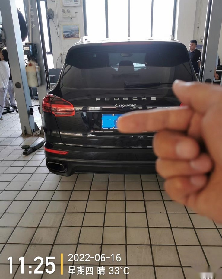

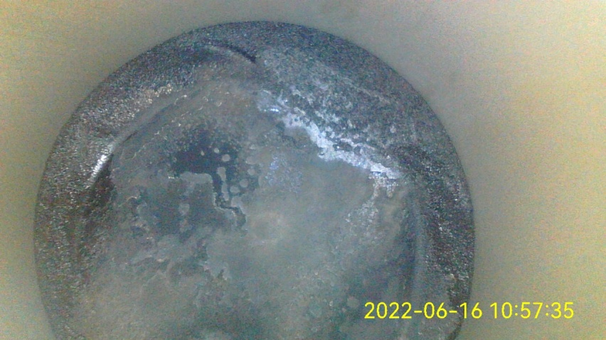

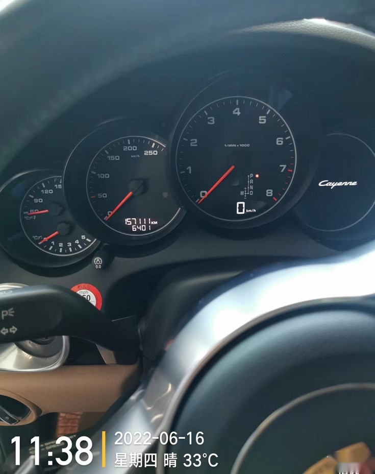

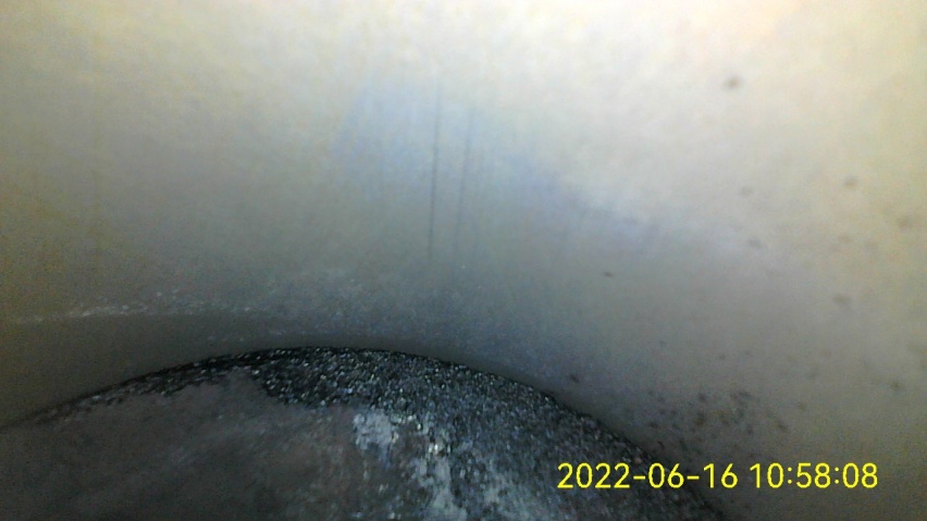

当时检查的总里程是157111公里,数字很吉利。才15万公里开了8年的车,让拆发动机,谁愿意,换你你愿意么?

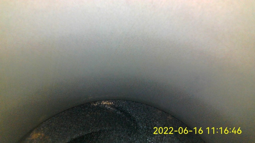

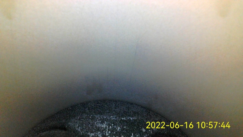

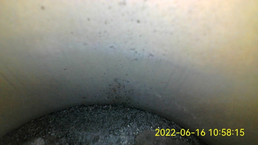

缸体完好

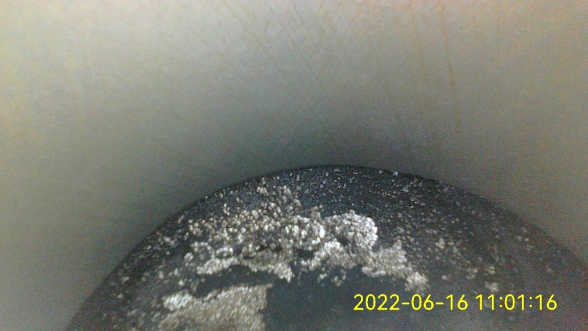

有轻微拉缸

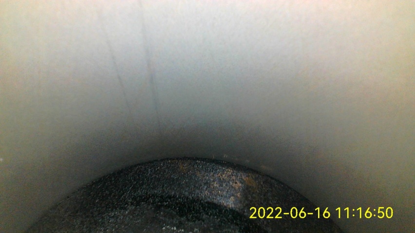

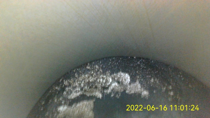

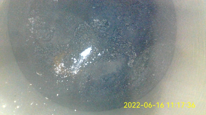

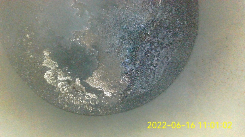

也开始有点拉缸
拉缸稍微明显了,而且很清楚的是积碳过多导致了缸体被积碳开始拉出来竖条,也不算特严重,还是很幸运的,如果不注意就很容易变成严重拉缸,想不大修都要大修了。

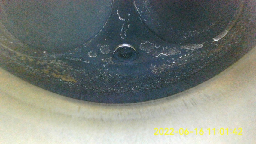

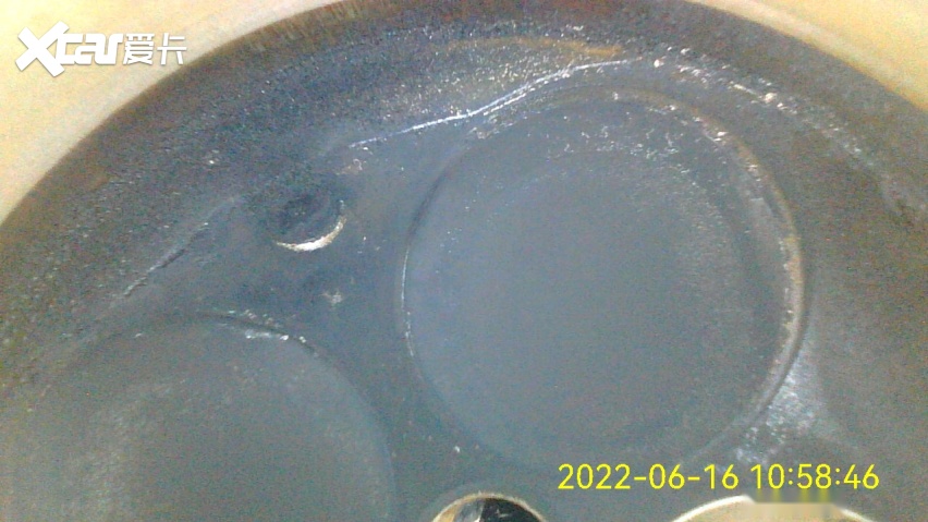

看了下气门,闭合还可以

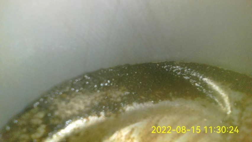

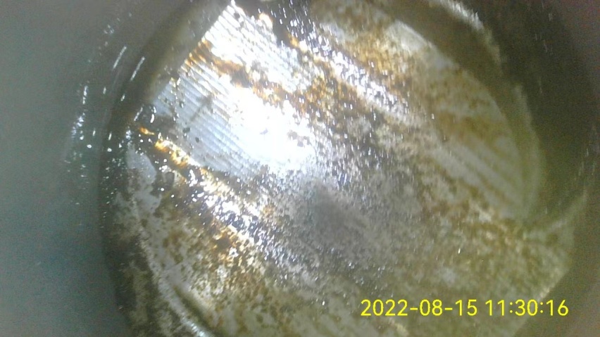

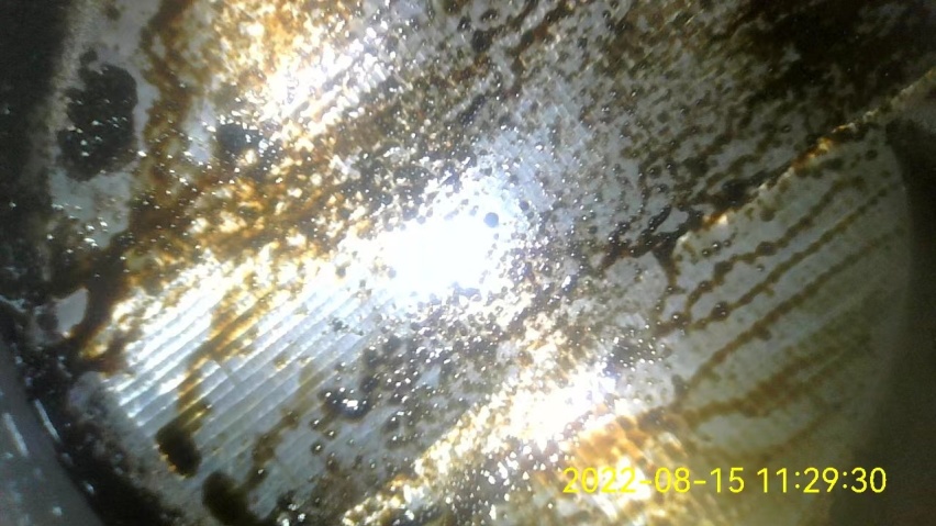

到了第六箱油行驶完后,我非常确定的机油没有明显的消耗了,这是从第四箱燃油结束后就出现了,机油表稳定,第五次第六次机油表一点都没有下降,这是之前一千公里一升机油消耗时候不敢想象的,似乎梦境中发生一样神奇。做事要问明白人,赶紧咨询一下,说是可以检查下,并且告知,基本是完成了,日后保持油路清洁就可以,如果条件允许,多清洁几次活塞环比清洁不彻底强,毕竟那玩意要拆开发动机看,谁也不确保一尘不染的清洁干净。想想这才花了不几个成本,换气门油封大几千都没有解决问题,这才一两千成本,小巫见大巫了。但是还是想快点看看效果。

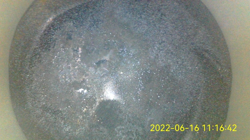

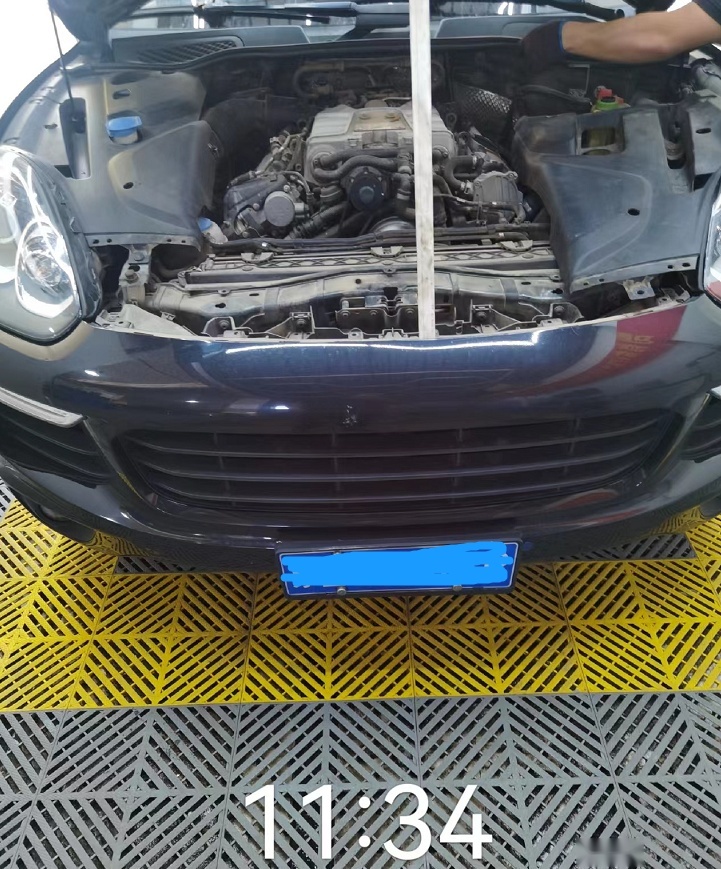

来检查

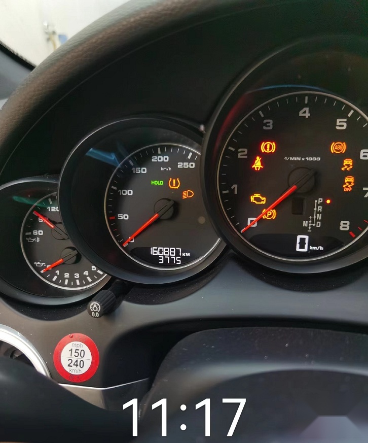

检查时候的里程表 160887公里,数字读起来也相当6,运气看来爆棚,之前是157111公里,大约是行驶看来3700公里

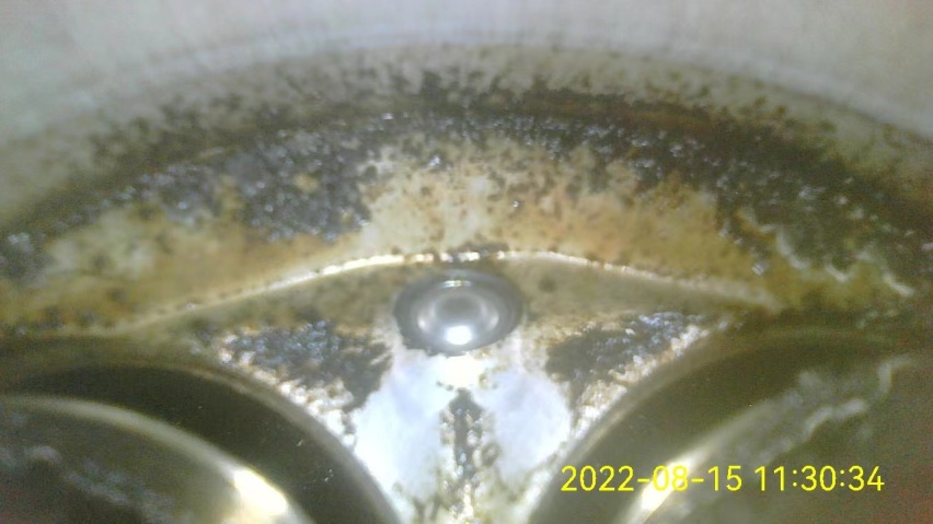

喷油嘴清洁的很不错
6.16到8.15 正好2个月

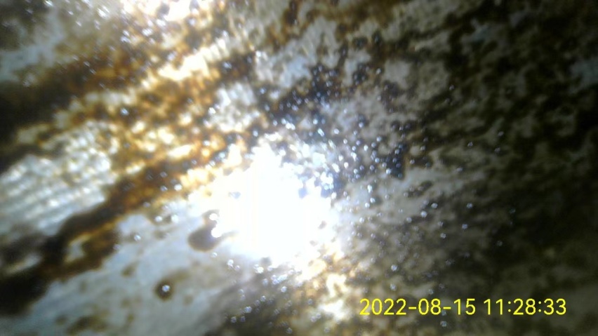

V6活塞是倾斜的,在上端不好清洁,整体修复剂能触及到的地方都干净了。
