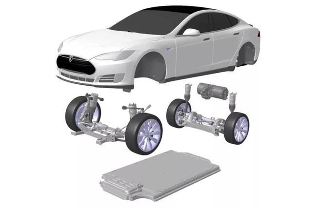

其次,就是检查底盘,现在的新能源汽车的底盘与燃油汽车不同,新能源汽车的电机大部分都分布在底盘上面,所以底盘的好坏对整个车的正常运行很重要,我们需要定期到4S店对新能源汽车底部进行检测,防止底部的线路老化,同时检查底盘有没有漏水现象。

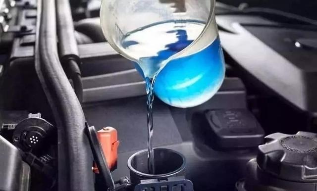

接下来就是检查油液液位, 虽然纯电动车没有发动机,不需要检查机油的液面,但是其电池以及电机,也是需要靠加注冷却液来进行降温散热的。在保养时除了要检查冷却液的液位,同时也还要进行冰点测试,尤其是在快要进入冬季前的保养。制动液和玻璃水的检查和更换,在保养时也是要注意的,这点电动汽车是和燃油车一样的。
