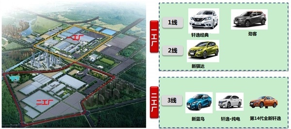

我们参观的工厂位于广州市花都区的第二工厂,该工厂目前主要生产蓝鸟、轩逸·纯电及全新的十四代轩逸。
目前该工厂的标准年产能为24万辆,最大年产能为30万辆。值得提一下的是,电池生产线位于二工厂,这是一条专门为轩逸·纯电服务的生产线,也是日产全球第四条全自动电池生产线。根据官方消息,日后当更多纯电动车型出现的时候,该生产线也能提供支持(最快的应该是e-Power了)

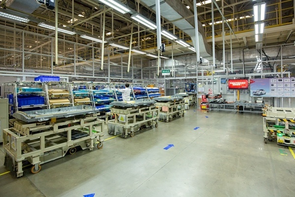

电池组装过程

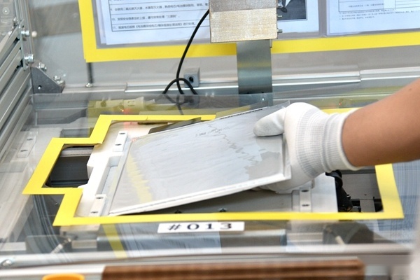

该生产线的主要工作是电池模块组装及检测。检查完好的电芯原料直接放进自动生产线,然后按照极耳裁剪、超声波焊接、垫片热铆接、热成型封胶、AB二层体组装、CD二层体组装、四层体组装的顺序一一进行。

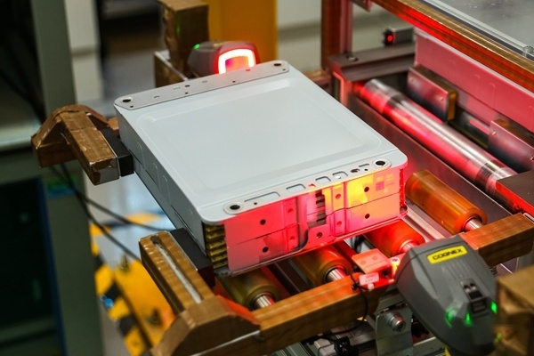

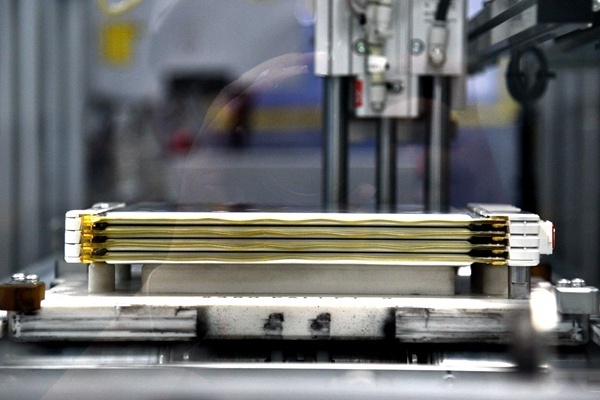

最终把完成的四层体组合成电池模块(顾名思义,四层体由四块电池单元组成,而两个四层体则组成一个电池模块)。简单点说,这个步骤主要是从原材料到单个电池模块的变化。
(四层体)
目前市面上纯电动车的电池结构大部分都分为三种(方型电池、圆柱体、软包电池),它各有优缺点。轩逸·纯电则采用了软包电池的结构方案,相对来说软包电池的散热性能及安全性更好,也便于灵活组合,缺点是成本技术较高(目前的奥迪e-tron也是采用该种方案)。
值得注意的是,在四层体加工组装的过程中,还会进行气味检测、14项图像检查、振动检测等项目来保证电芯质量稳定性。最后还有一系列的记录功能,可以追寻每个电池模组里面单一电芯的来源。这样从根本上保证了每个电芯的稳定性及可追踪性。
(两个四层体组成的一个电池模块)

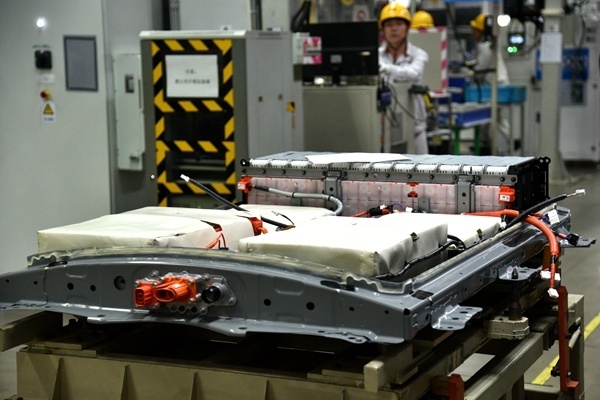

电池模块车间的最后成品就是这个电池模块,其电池容量约为1.58kWh,质量为8.7kg左右。PS:一台轩逸·纯电由24个电池模块组成。

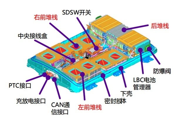

电池模块组成电池包
新鲜出炉后的电池模块就要马不停蹄地安装到电池包壳上。如上图标红的位置所示,电池模块的位置主要分为左前、右前及后方三大部分。其中左右各安防6个电池模块,后方为12个模块(或许后面12个模块是导致后排坐姿过高的原因?),再加上诸如电池管理系统、保险装置等等就共同构成了一个完整的电池包。

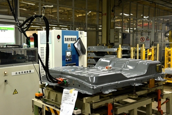

在完成前面一系列的操作后,工人会进行堆栈间线束的连接以及电池包的合盖密封等工作。当电池包“盖棺定论”后,还需要往内部打进约1.5KPa的气体,若果15秒内没有发生气体侧漏,那么这个电池包的密封性就算为合格。
合格之后,工作人员会对电池包进行15分钟左右的高压充电测试,来验证电池的稳定性。当最后一步充电都No problem的时候,就意味着这块电池包可以放心地安装到轩逸·纯电的车体上。
