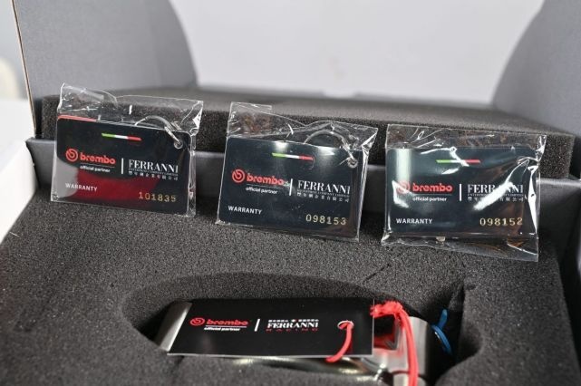

买到新车之后许多车友都会想对爱车进行改装,其中制动系统的改装可以说是相当热门,尤其是BREMBO的部品更是为大多数人所熟知。 但刹车系统真的非改不可吗? 一定要改BREMBO吗? 这次就让我们一层一层的了解更多刹车系统的改装小知识,以及他升级BREMBO GP4RX的心得和过程!
图中卡钳左方可见防伪激光标签。

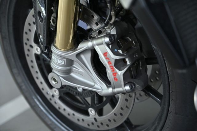

在改装制动系统前,首先要考虑制动升级的必要性。 以公升级仿赛车来说,原厂配备制动系统至少要能应付250km/h以上的情况,所以刹车系统相对优异许多。 而一般车款主要以车重、行驶速度、骑乘者预期的减速度设计。 此外受限于成本,大部分仅以符合性能要求的基准来搭配,只有少数车款以性能的高标准进行考量,如:TRIUMPH Speed Triple 1200 RS原厂即配备BREMBO Stylema卡钳和BREMBO MCS总泵。
公升级仿赛车刹车系统相对优异许多。
Speed Triple 1200 RS原厂即配备BREMBO Stylema卡钳。
