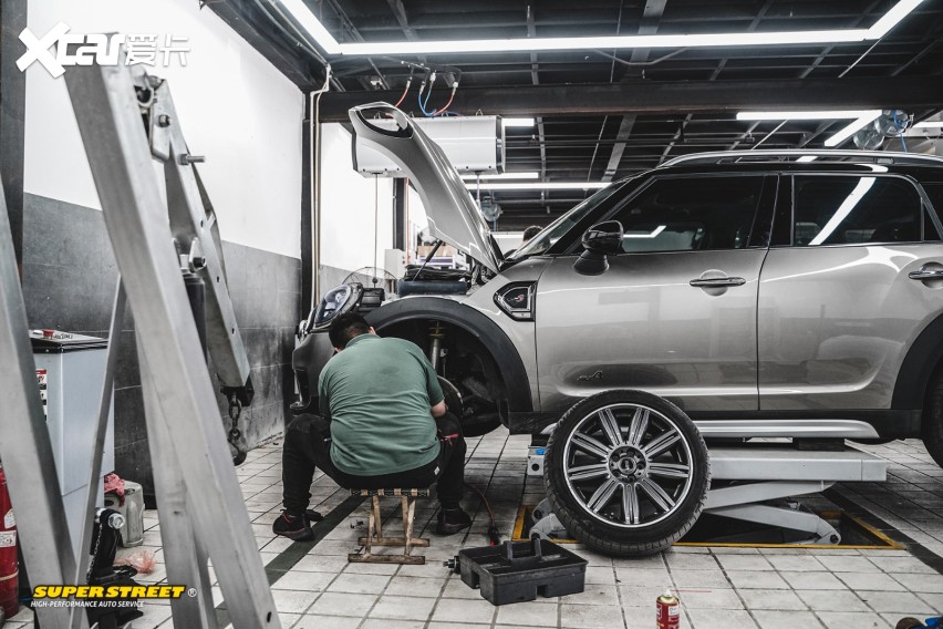

品牌:MINI;车型:COUNTRYMAN F60;引擎:2.0T;项目:改装
客户需求:刚换了AP9440刹车套件,刹车片低速刹车时的啸叫声实在受不了,我看朋友推荐说ENDLESS的刹车片就不会有响声,哪款型号比较合适?
改装推荐:AP刹车套件的刹车啸叫声确实是存在的,这款是竞技版刹车,刹车性能的强化会带来刹车噪音的出现,ENDLESS刹车片确实不错,价格也不错,现在主要是SST和MX72这两个系列,MX72也有可能有响声的,SST系列是国产的,想要品质好又没有噪音的可以选择SSM系列试试。
改装配件:ENDLESS SSM刹车片,适用温度0-530度,摩擦系数0.3-0.4
