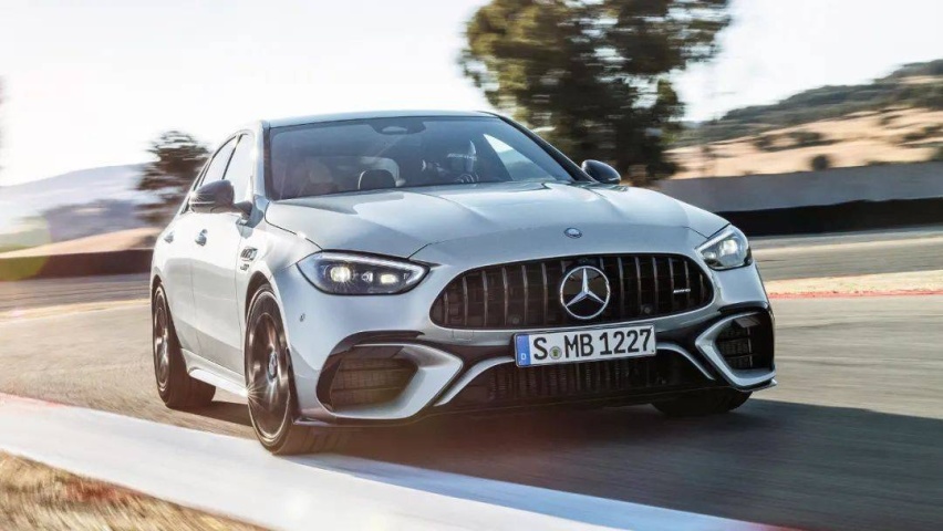

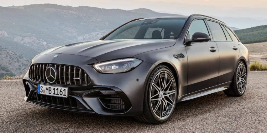

9月21日晚间,梅赛德斯-AMG发布了全新一代AMG C 63,新车基于W206代奔驰C级打造,并且也正式实锤了此前传闻中C 63将使用2.0T插混系统的传闻。不得不说,AMG真的足够大胆,上代C 63还在使用4.0T V8发动机,这代就直接跨过六缸,换上了2.0T四缸机。面对无数AMG粉丝的质疑,全新一代C 63到底还对不对得起它“63”的大名呢?下面我们就来看看全新2.0T插混C 63的实力有没有拉胯!
首先,此次发布的新车全称为“AMG C 63 S E PERFORMACE”(下文简称C 63 SE),从命名也可以看出,这款车隶属于C 63车系里的高性能版本“C 63 S”,说明未来还会有性能稍低一些的普通版C 63。至于E PERFORMANCE,则是代表了车辆使用电气化驱动。
新车整套动力系统包括了一台代号M139L(L代表纵置)的2.0T四缸电动废气涡轮增压发动机、一台AMG SPEEDSHIFT 9速MCT变速箱,以及置于后桥位置,由驱动电机、两挡变速箱、后桥限滑差速器、AMG高性能电池组成的电力驱动单元。

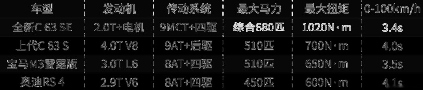

参数方面,全新C 63 SE的2.0T发动机可以输出476马力,后桥电力驱动单元可以输出204马力,综合功率达到了680马力,峰值扭矩1020N·m,0-100km/h加速仅需3.4秒。从理论参数来看,新车的2.0T插混系统已经超越了上代的4.0T V8发动机,相比竞争对手宝马M3、奥迪RS 4的六缸机也有明显的优势。既然功率和加速能力不是问题,那么AMG的工程师又是如何在2.0T的基础上做到如此强悍性能的呢?

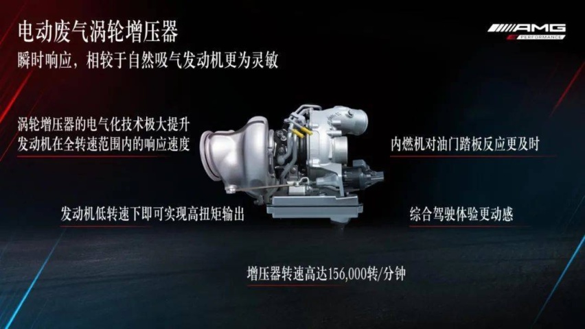

首先是这台2.0T M139L发动机,这台机器在此前发布的全新一代C 43上曾经出现过,只不过在C 43上采用了48V电涡轮,仅仅输出408马力。而到了全新C 63 SE上,由于新车采用了插电混动系统,拥有了400V高压动力电池,所以工程师给C 63 SE的2.0T发动机换上了更大号的涡轮,并且电动涡轮也不再使用48V电压驱动,而是改成了400V高压电驱动,能为电涡轮带来了更强更快的增压效果。有了电涡轮的辅助,即使车辆处于怠速状态,涡轮也可以时刻保持正压的状态,极大程度减少了涡轮迟滞。按照AMG官方的说法,全新C 63 SE的2.0T发动机,它的动力响应要比过去AMG的V8自然吸气发动机还要快。

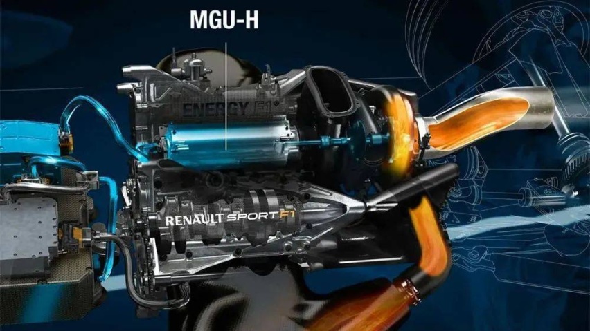

多说一句,虽然目前官方没有明确表示,但我们推测C 63 SE的电涡轮也使用了类似F1赛车的MGU-H热能电机技术。简单来说,这台电机除了可以在低转速时辅助涡轮建立正压外,还可以在高转速利用涡轮废气来发电。具体工作逻辑是这样的,当发动机转速攀升后,涡轮的压力值也会越来越大,那为了避免过大的压力损坏涡轮和发动机,所以民用车都会配备一个叫做“旁通阀”的东西,它会在涡轮“超转”后打开,用于将一部分涡轮废气排出,从而降低驱动涡轮的废气流量。但可想而知的是,这部分被排出的废气能量也就被白白浪费掉了。而对于搭载了MGU-H热能电机的车型来说,这个在发动机低转速时能起到驱动涡轮作用的电机,同样也可以在高转速下利用废气带动来发电,这也就意味着,原本因为防止涡轮超转被旁通阀排出的废气,现在可以转化为电能了!
有了MGU-H的技术加持后,发动机转速越高,电涡轮回收的废气能量就越多,动力电池内储存的电量就越多,再加上插混车本身就具备的大功率动能回收技术,所以在跑赛道时,车辆直线加速可以靠MGU-H回收废气能量,减速时又可以靠动能回收给电池充电,很大程度上可以缓解插混车“一圈超人”的情况出现。

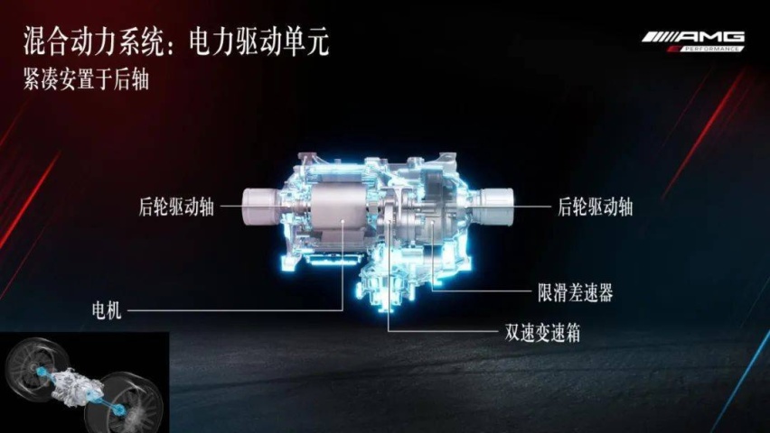

既然说到了电池,我们再来看看全新C 63 SE的电气系统。新车的电力驱动单元位于车辆后轴上,其中电机拥有204马力、320N·m,并且还集成了电控后桥限滑差速器。为了弥补电机在高速行驶时动力下降的问题,AMG的工程师还给这台驱动电机配备了一个两挡变速箱,在时速140km/h以上切换到齿比更小二挡,保证电机在后段也能高效帮助车辆加速。

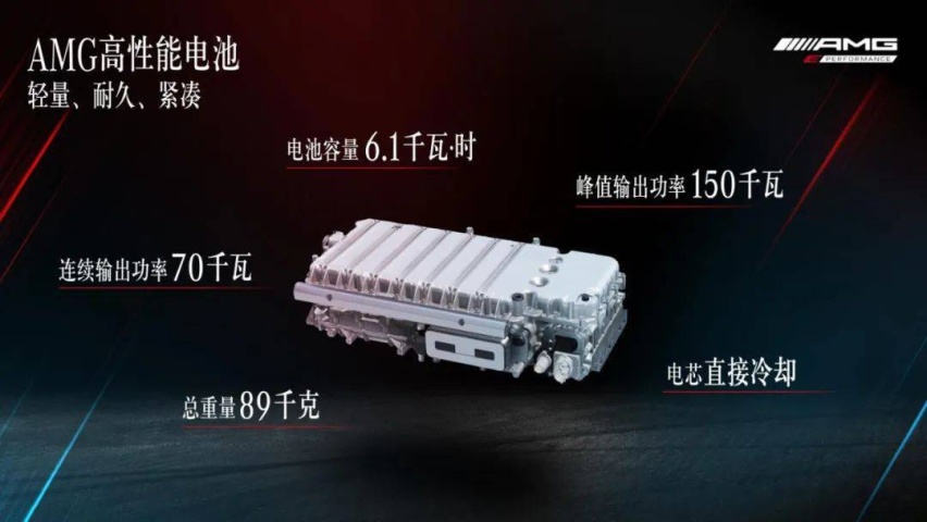

同时,全新AMG C 63 SE的动力电池也是AMG工程师专门研发的高性能电池,可以在10秒内爆发出150kW(204马力)的峰值功率,满足驱动电机的极限动力输出需求。为了提升电池的稳定性,工程师还给电池加入了电芯液冷系统,即使在连续大功率输出时,也能保证电池组始终处于45℃左右的最佳工作温度。不过毕竟C 63 SE不是一个主打环保的车型,所以新车的电池容量仅为6.1kWh,仅仅能维持13km的纯电模式续航。但由于C 63 SE拥有比很多电动车还高的100kW动能回收功率,再加上400V电涡轮对于废气能量的回收,6.1kWh的电池组已经足够它在赛道里连续作战了。

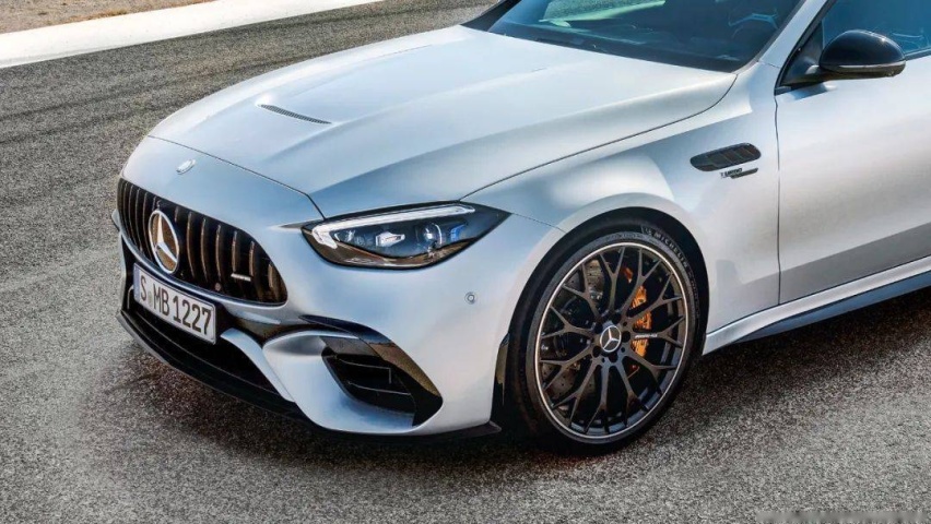

设计层面,全新C 63 SE的前脸在普通C级的基础上,换装了AMG风格的竖条格栅中网,下方是夸张的运动包围和进气口,并且在引擎盖上也有空气动力学开口,两侧的翼子板做了宽体设计,看起来更有气势。

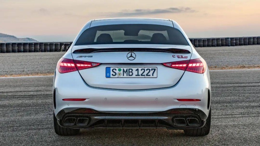

在尾部设计上,全新C 63 SE在普通C级的基础上,加入了熏黑的碳纤扰流板,车标也进行了黑化,下方则是霸气的四出排气,以及亮黑色的运动化扩散器。

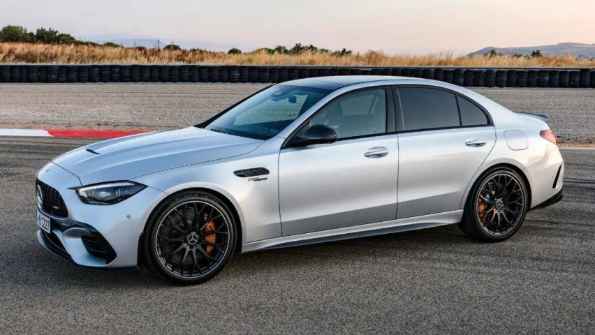

轮胎方面,全新C 63 SE标配20英寸轻量化密辐条轮圈,前后均为265/35 ZR 20规格的米其林PS4S高性能轮胎,并且标配前6后4活塞刹车卡钳,以应对变重的车身和更强的动力。

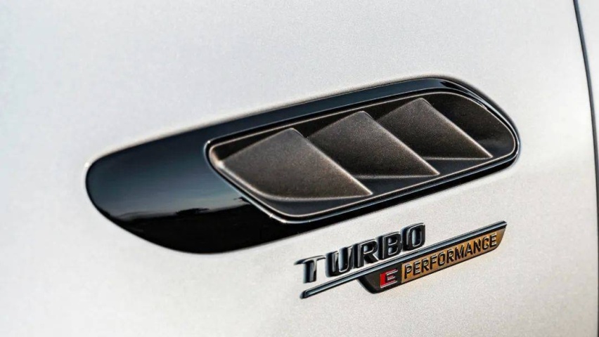

上代车型前翼子板上的“V8 BITURBO”标识,也被改成了“TURBO E PERFORMACE”标识,更符合车辆电气化的身份。

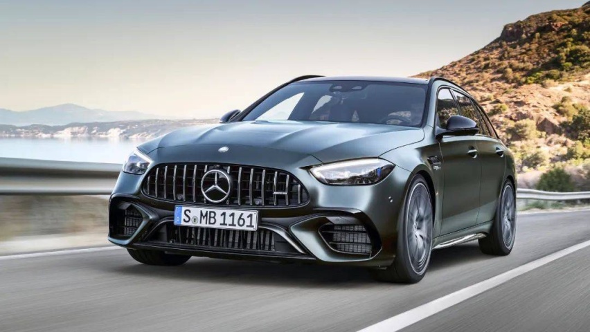

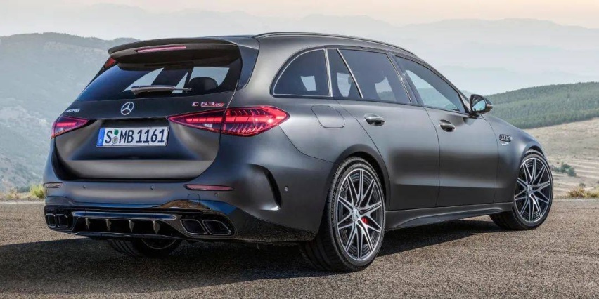

除了三厢轿车版本外,全新C 63 SE也提供了旅行版本,除了旅行车的车身外,整体运动包围、动力系统、内饰设计都与三厢版一致。不过要注意的是,由于全新一代C级不再提供敞篷和两门Coupe版本,所以上代C 63拥有的敞篷、Coupe版本,在最新一代车型上也被取消了。
