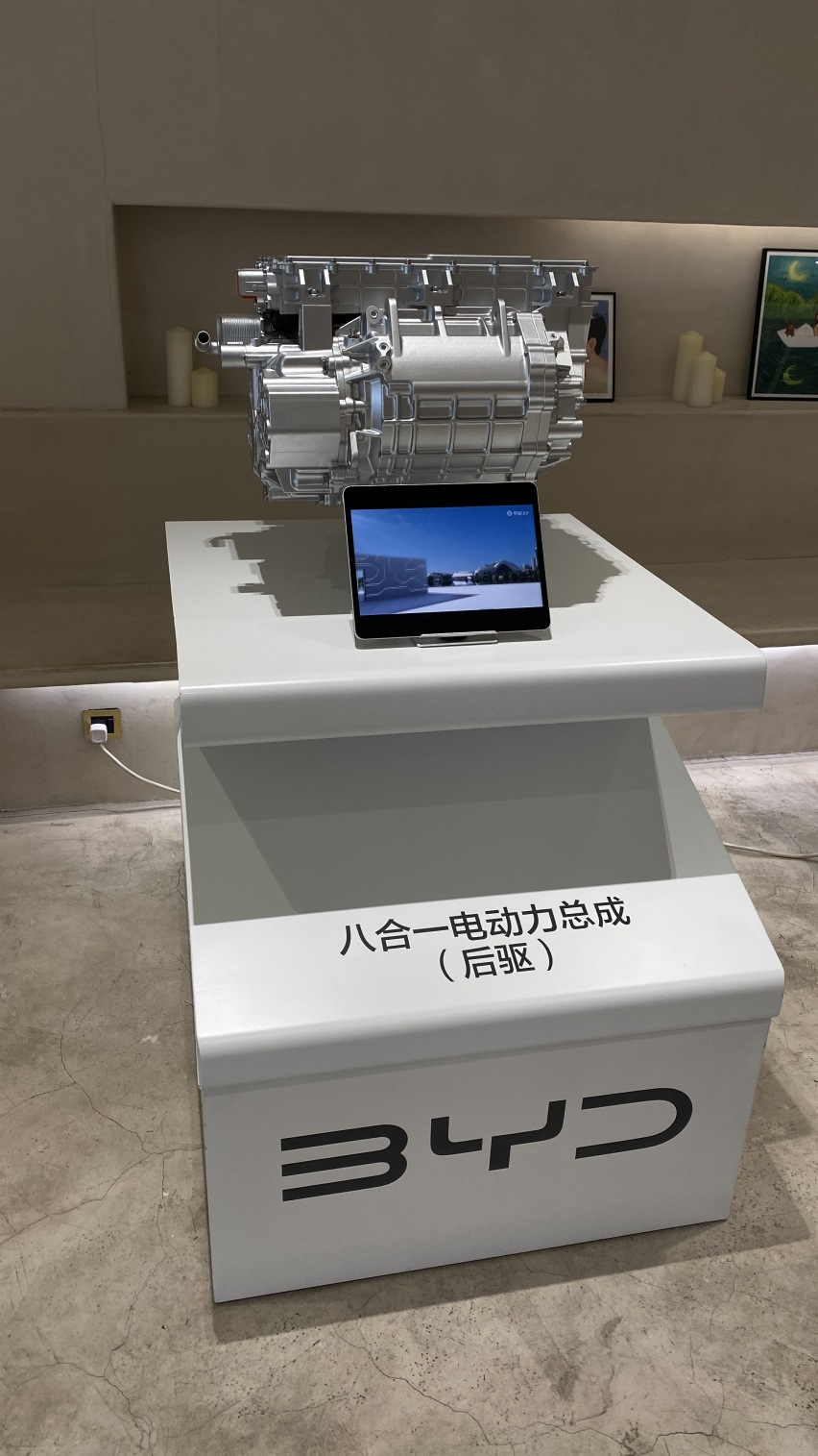

高效八合一电动力总成。动力部件的深度集成可以有效减小系统重量和体积,减少占用空间,降低损耗。同时缩减系统零部件,提高NVH(噪声、振动与声振粗糙度)表现。八合一电动力总成是比亚迪独立自主开发,全球首款量产的纯电动力系统总成。总成集成了驱动总成(电机和变速器)、电机控制器、PDU(电源分配单元)、DC-DC、OBC、VCU、BMS。通过功能模块的系统高度集成,达到提高空间利用率、减轻重量等目的,具备高度集成、高功率密度、高效率的特点。
比亚迪电动力总成从1.0时代的分散独立设计,到2.0时代的电驱动三合一和充配电三合一,在比亚迪纯电动汽车的发展历程中都起到关键作用。进化至今,依托全新e平台3.0突破动力总成电-磁-力-热-声多物理场耦合制约难题,开发出了全球首款集成电驱动、充配电、VCU和BMS的八合一深度集成动力模块。
高度集成化八合一电动力总成,电机峰值功率270kW,峰值扭矩360N•m,最大转速可实现16000r/min,但系统噪音低于76dB。功率密度可提升20%,综合工况效率高达89%。搭载于海豹车型的八合一电动力总成,电机峰值功率230KW,峰值扭矩360N•m,四驱版本车型0-100km/h加速时间3.8秒。未来,八合一电动力总成将支持车辆实现0-100km/h加速时间2.9秒。

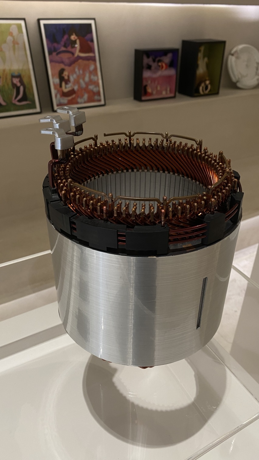

扁线电机。相对于传统绕线式电机结构,比亚迪自主设计制造的发卡式扁线电机,具备低损耗、高效率、高散热性能的优质特点。扁线电机的材质是超薄高性能硅钢片,突破了绕线的行业难题,槽满率提升15%。线包减短,用铜量减少11%,电阻下降22%。通过优化磁路设计降低电机铁损,散热性能大幅提升,电机额定功率提升40%,最高效率可达97.5%。
