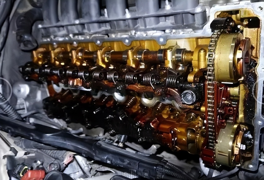

传统润滑油只是经过了简单的精炼,也就是粗油,在提炼之后形成等级比较低的基础油。毕竟只是基础油,其中还是会存在着一些颗粒物和杂质,这也就是为什么用矿物油润滑的发动机舱内出现油泥的情况会更重一些。
而全合成机油为了能够对发动机提供更好的抗磨损保护和高温保护,在其中添加了清洁剂和分散剂之类的添加剂,清洁剂能够中和燃烧高硫燃料时所产生的的酸性物质所导致的腐蚀性,分散剂的作用是使得有机物能够悬浮在润滑油中,减少因为沉淀物所导致零部件磨损的问题。不同的全合成机油生产商具有自家专利产品的生产方法。相比于只经过初级提炼的传统润滑油,全合成机油对于发动机的保护明显更到位一些。

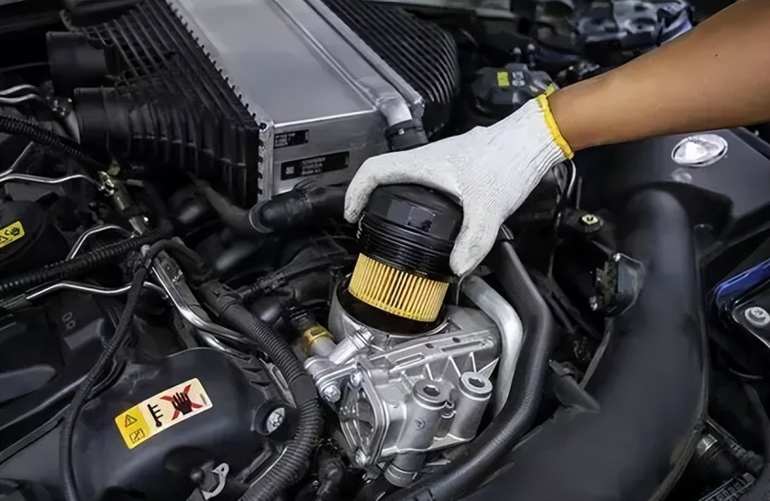

使用全合成机油的车子其实大部分在保养手册上已经明确标注了每隔10000公里做一次保养就可以了,全合成机油的价格大概在300元左右。如果使用的是矿物油,每隔5000公里就要进行一次保养,价格在150元左右。看上去使用全合成机油和矿物油的成本是差不多的,实际上并不是,因为在保养中还要算上机油滤芯和工时费,而且这还不算把车开到4S店所花费的时间和来回油费。

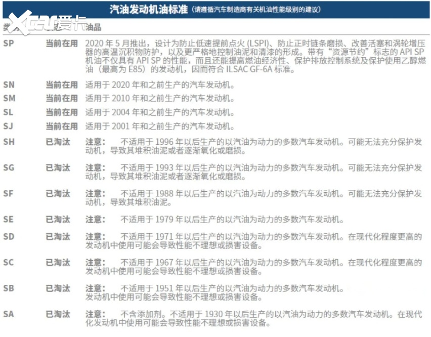

第三点也是大伙儿比较容易忽视的,就是机油性能级别。目前最新的就是SP类型的机油,其次才是SN和SM,所以能选SP级别的自然是最好。
