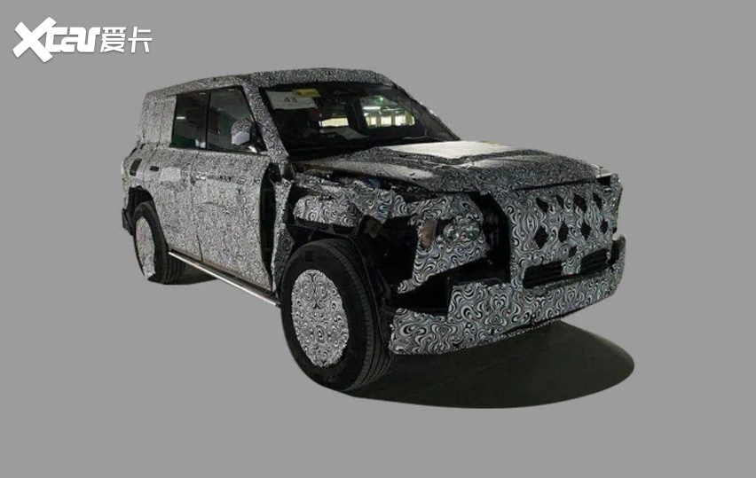

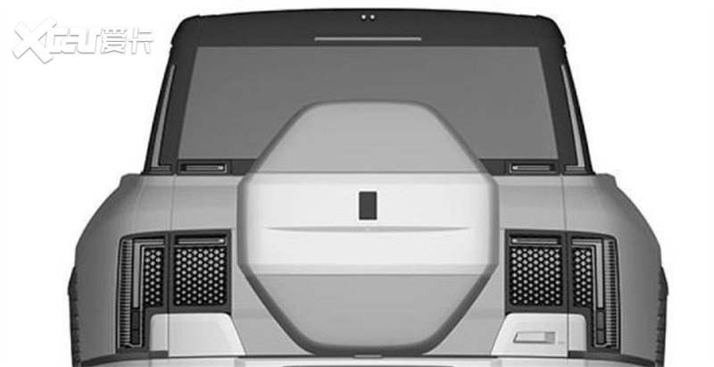

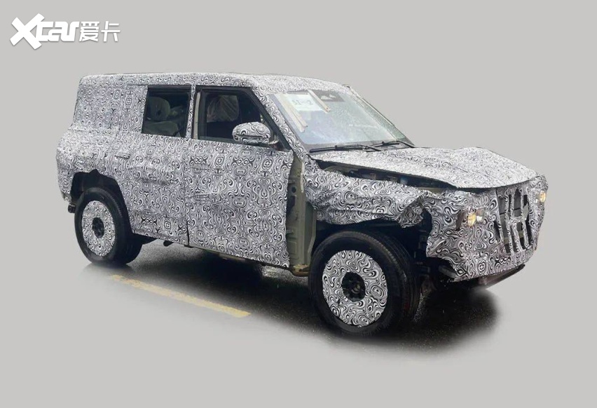

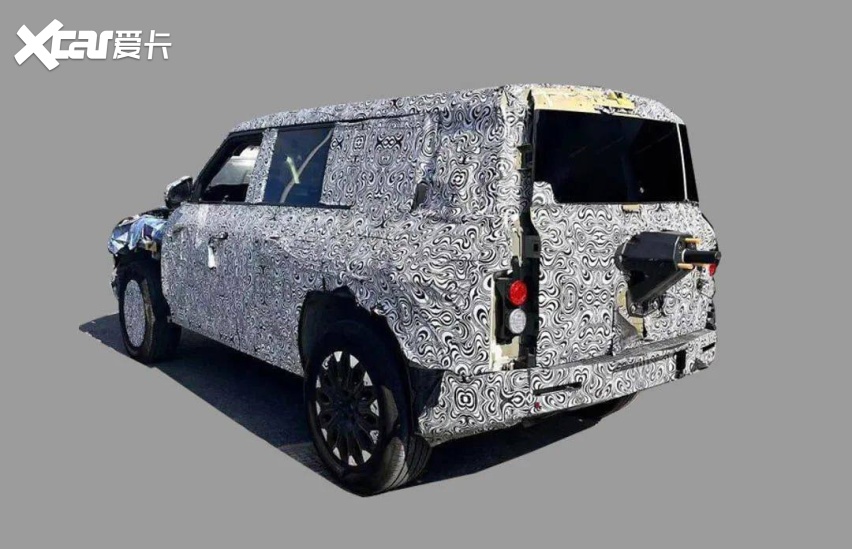

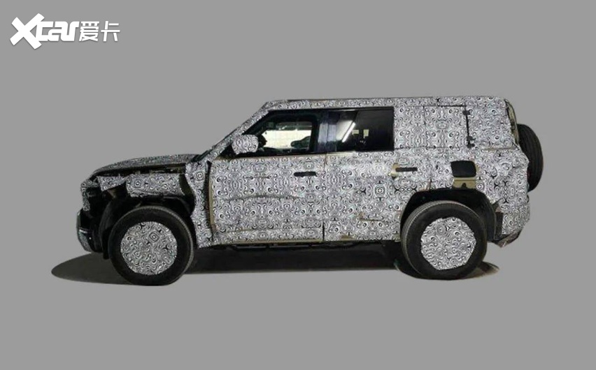

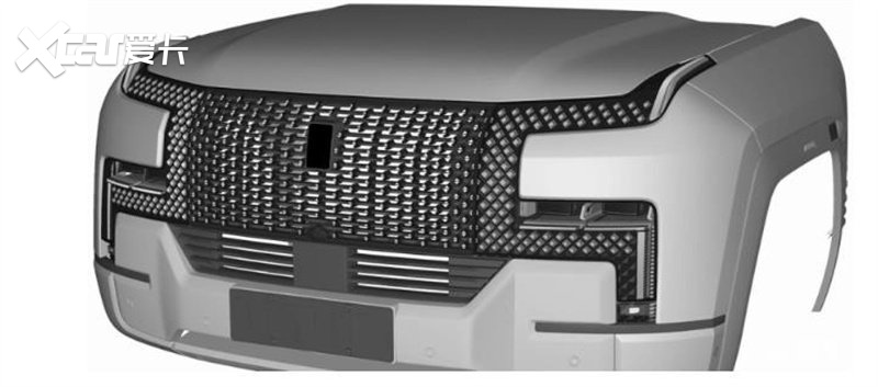

前段时间,比亚迪公布了自家新的高端品牌---仰望。同时期流传的一些谍照也显示,仰望品牌的第一款车,将会是一台定价百万级的SUV。而就在最近两天,比亚迪也公布了这款高端SUV的一些专利图设计,向外界进一步展示了这台高端车型上的部分外观设计风格。
相关的消息你应该已经看得不少了。但今天我们打算说点别的,很多消息源显示,这台比亚迪高端SUV搭载两项非常有意思的新技术,第一种技术能让车子实现某种意义上的原地掉头能力,另一种技术,能让这台看着就不小的车,变成一台“水陆两栖车”。又或者用另一种表述方式:这台车就算泡到水里,水把整台车都浮起来了,它仍然有在水里继续前进的能力。
