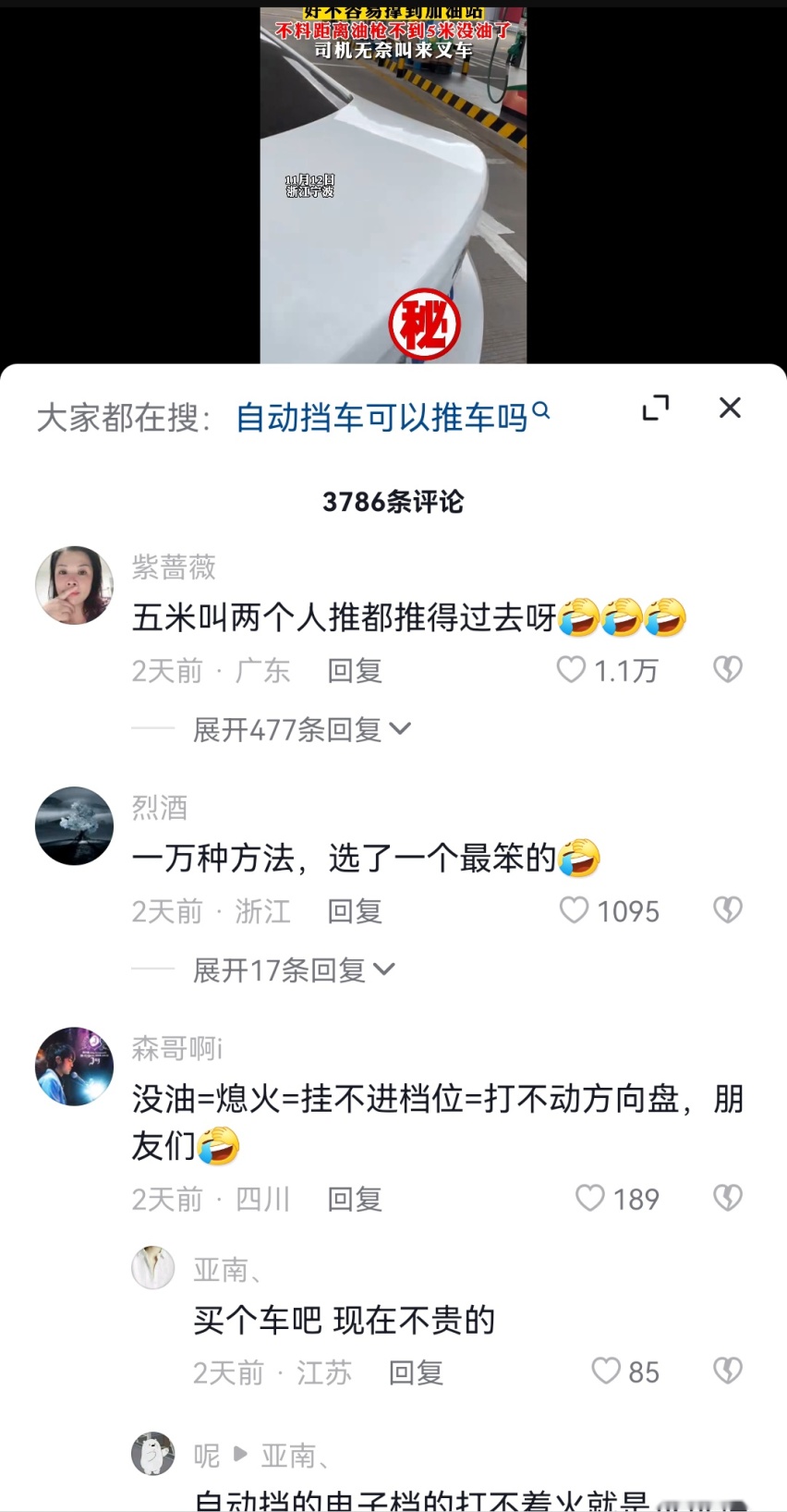

对此,网友们也是众说纷纭,有人说就五米,找俩人推一下不就完了。而也有人说自动挡的车是不能推的,否则会伤变速箱。也人有说熄火后打不动方向盘的。

那又有人说了,熄火后挂不上挡,方向盘也转不动。推了也没办法控制方向,不还是得叫叉车吗?

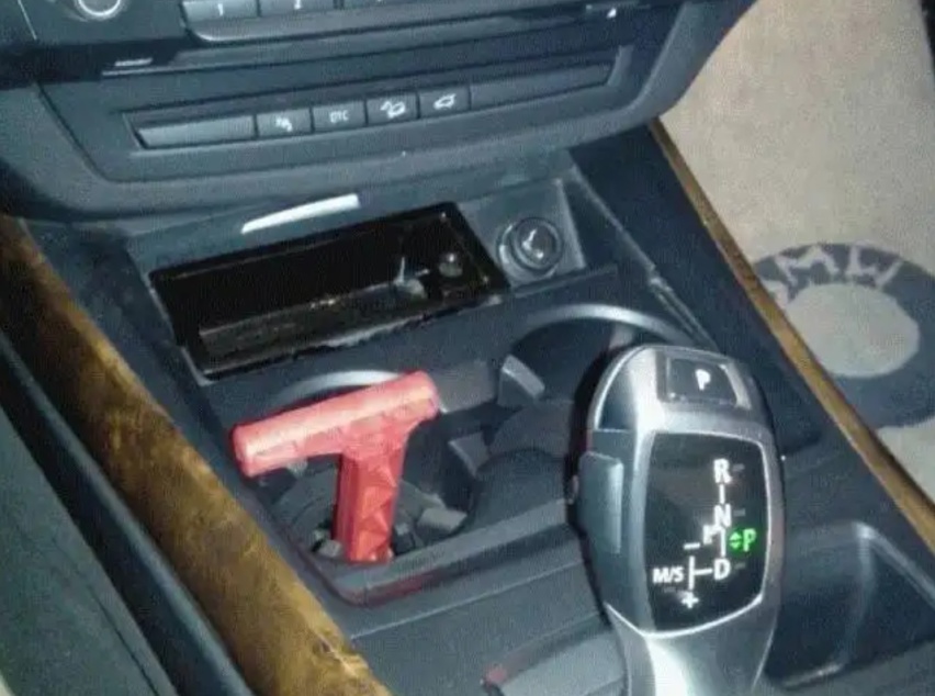

其实自动挡的车在熄火的时候是可以挂的上挡的,对于车辆也没有什么损伤。而视频当中的华晨宝马3系使用的是电子挡把,在不启动的情况下确实没有办法用挡把直接挂挡。需要拿随车工具的一个红色手柄,到杯架底下的橡胶垫下方解锁一下应急N挡。
至于方向盘转不动的问题其实是因为在熄火了之后方向盘助力没有了,自然也就会难转动一些,但是只要稍微使大点劲还是能转的动的,只要钥匙不拔掉就不会出现方向盘完全锁死的情况。

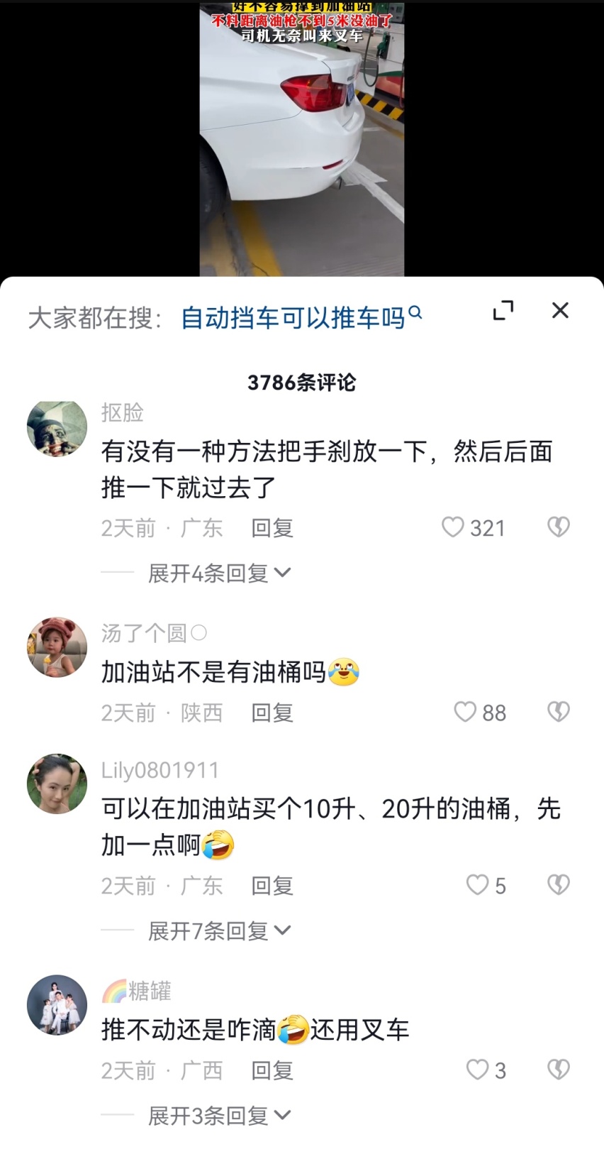

其实除了挂N挡或者D挡推动之外,加油站也有油桶出售,大可以买个油桶先往汽车油箱里加一些,之后再开到油枪边上加油。而视频当中车主直接叫叉车的方法确实可以说是最贵的一种解决方式了……
