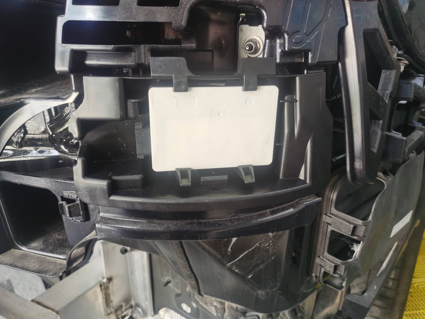

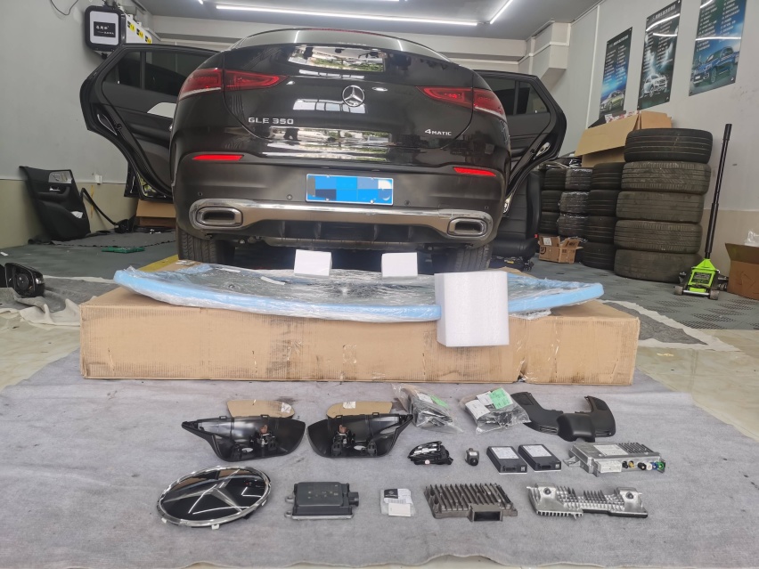

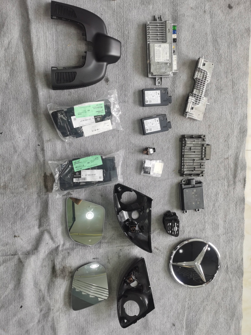

配件包含:盲点雷达、前部雷达、控制模块、双眼摄像机、镜面大标,挡风玻璃,方向盘按键,360模块,后视镜壳,摄像头等

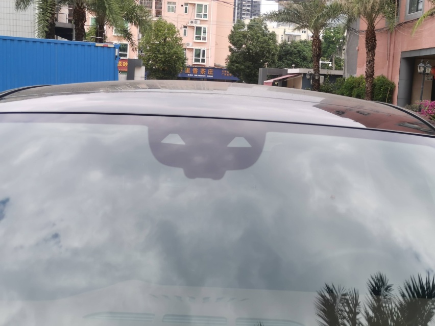

原车前挡玻璃是单眼摄像机,需要更换可以加装双眼多功能摄像机的高配前挡玻璃

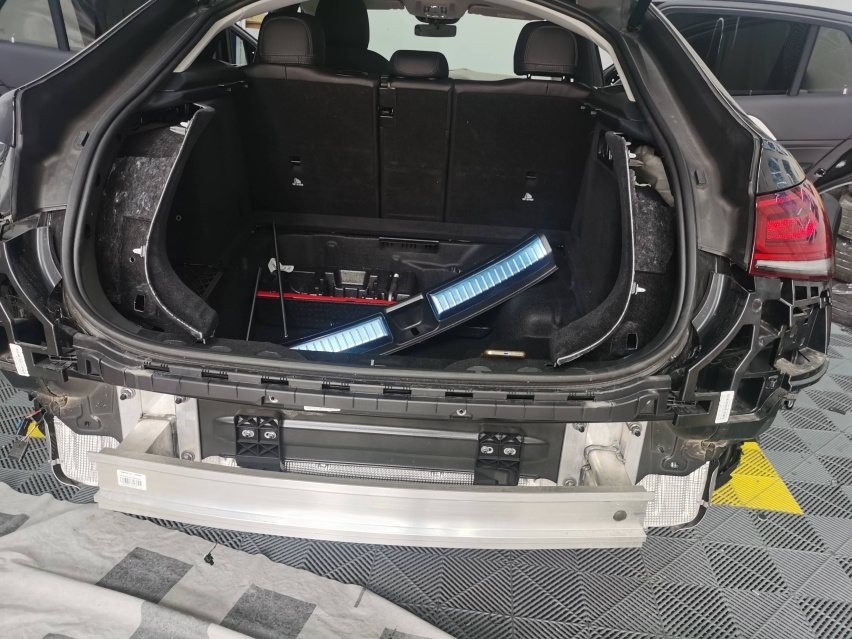

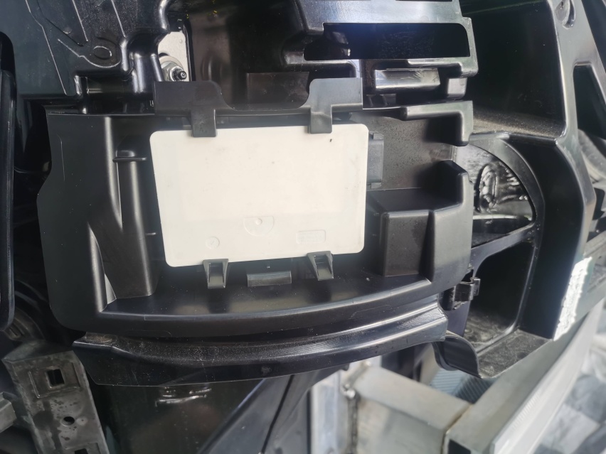

后杠拆下加装盲点雷达,用于监测后方来车情况
盲点雷达

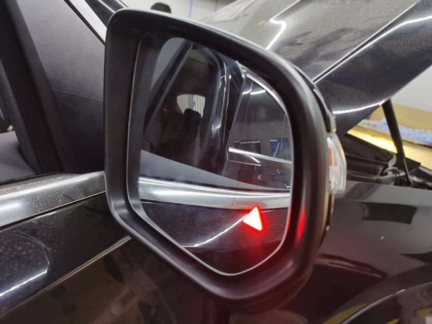

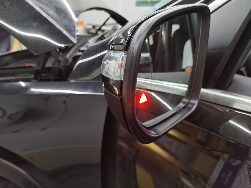

更换盲点镜片,盲点区域探测到车辆时,外部的后视镜将亮起红色三角标志
替换功能按键,带有跟车距离和跟车速度的设置
高配前挡玻璃和双眼多功能摄像机

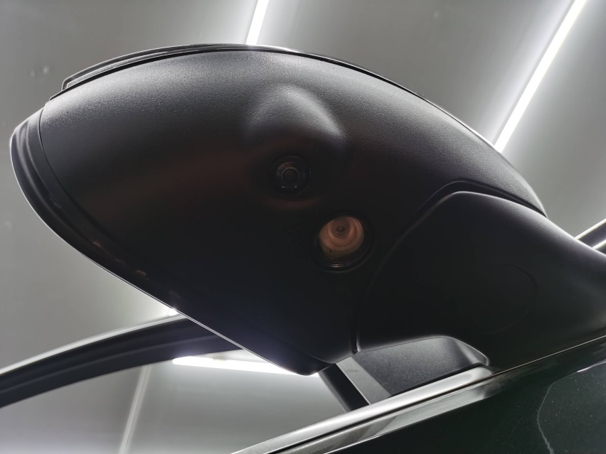

更换后视镜底壳加装摄像头,监测车辆周围环境

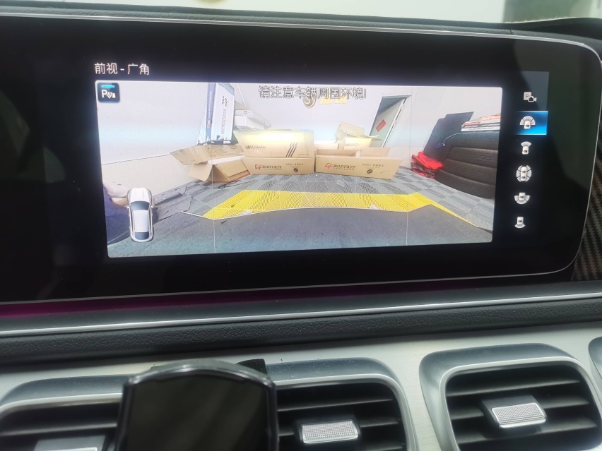

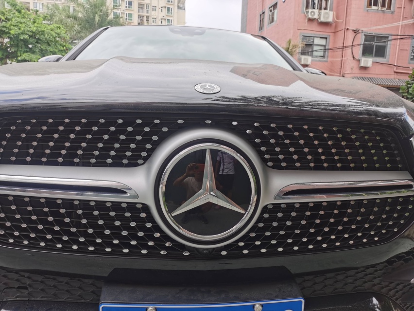

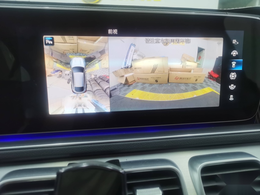

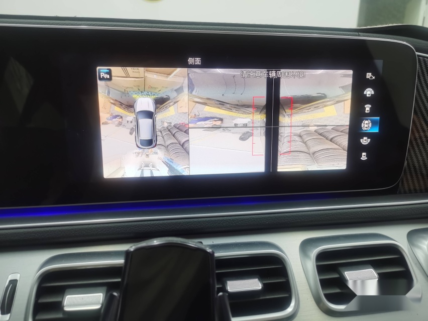

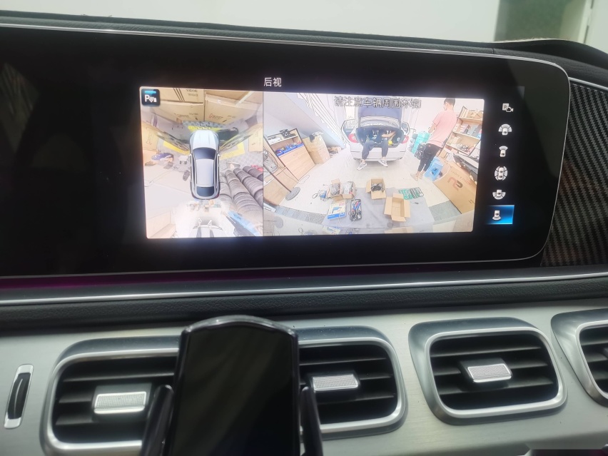

更换镜面大标,在下方加装前部摄像头,通过左右后视镜摄像头和原车倒车影像摄像头来采集周围的影像,形成360°全景影像显示在屏幕上,直观地呈现出车辆所处的位置和周边情况
更加直观和安全可靠的360全景,给车友带来极大的方便。驾驶员可以清楚地了解车辆周边是否存在障碍物并准确了解障碍物的相对方位与距离。

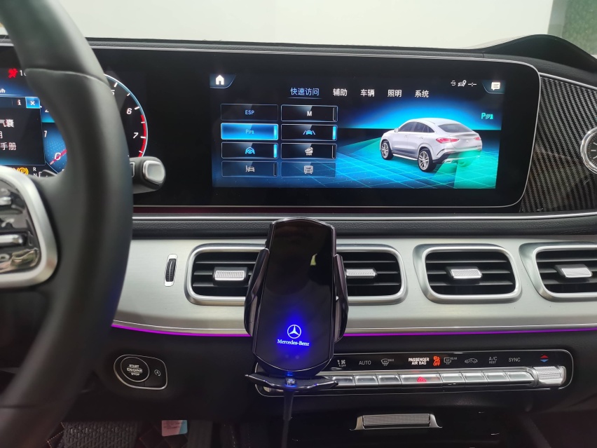

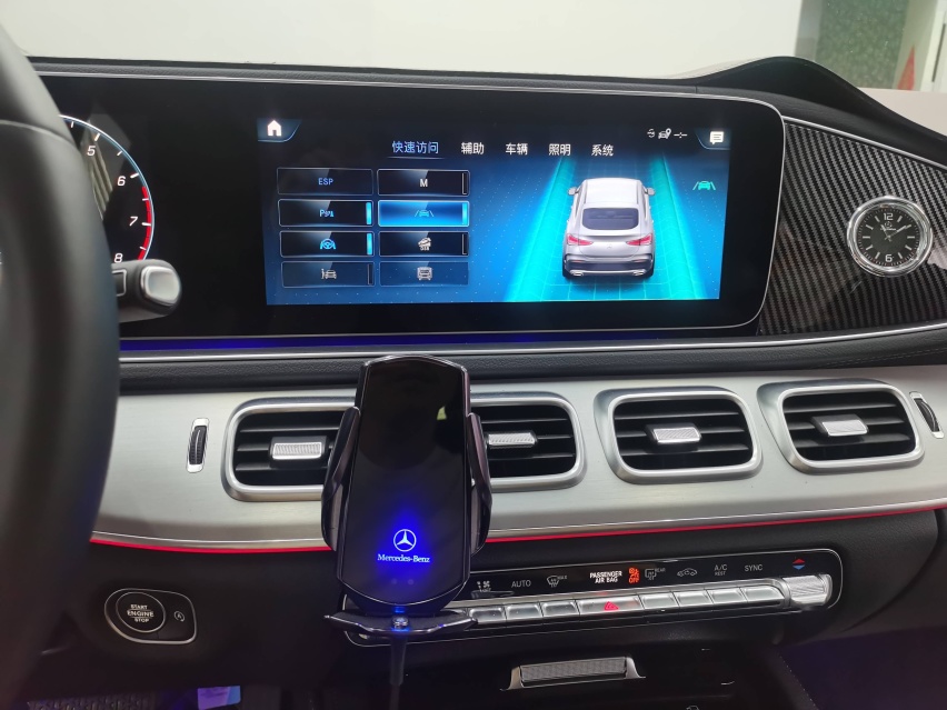

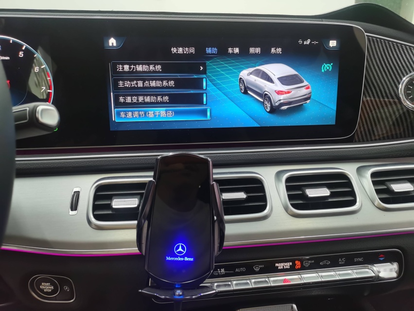

经过奔驰工程电脑进行编程校准,这时中控显示屏快速访问菜单栏上会有23P智能驾驶辅助系统的车道保持、智能领航转向等功能的开关设置

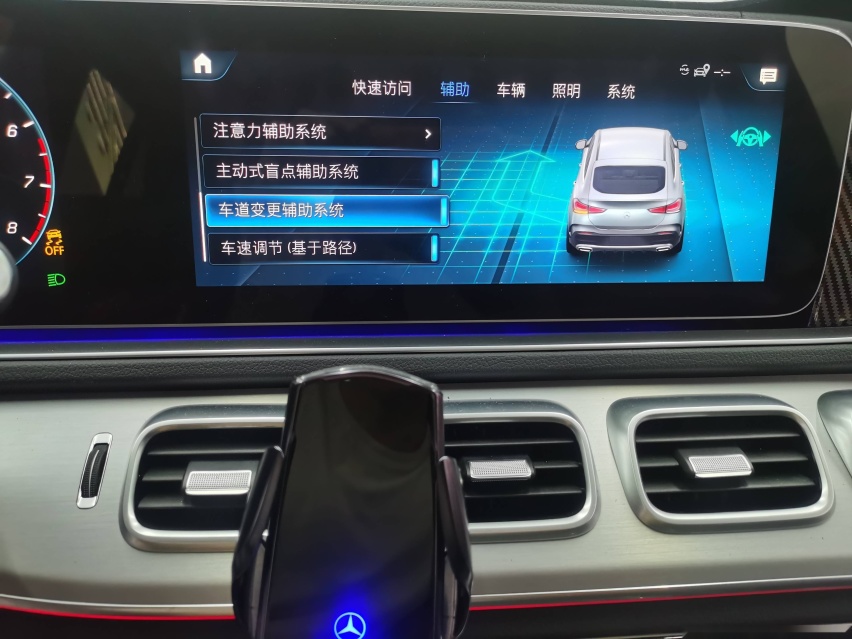

在辅助菜单栏下有主动式盲点辅助系统、车道变更辅助系统等设置界面
