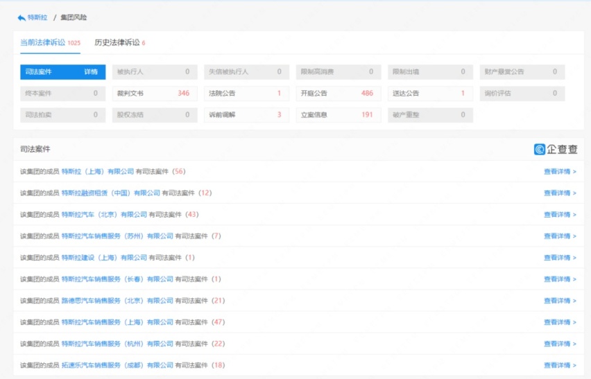

经查阅企查查风险显示栏目,特斯拉相关主体公司的累计诉讼案件超过1000件。我们通过梳理大量公开、可查阅的法律文书,观察特斯拉各类涉诉案件的司法裁判情况。

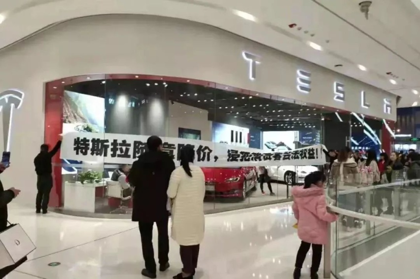

周某某等大量消费者向法院提起民事诉讼。原告诉称以100余万元的价格购买特斯拉车辆后,短期内特斯拉大幅度降价30余万元,构成显失公平、价格欺诈等,要求判令特斯拉返还差价等。
特斯拉辩称,特斯拉美国总部决定在全球范围内对销售的各车型进行不同程度的降价,原因在于特斯拉计划关闭所有线下门店、降低成本等,原告的主张缺乏合同依据和法律依据。
法院经审理认为,《汽车订购协议》中对于涉案车辆的交易价格系根据涉案车辆的配置及交易达成时的市场规律协议确定,没有证据证明特斯拉公司虚构交易市场价格。
同时,根据案件查明事实,合同价款已支付完毕,车辆亦交付完成并由原告占有使用,双方合同主要义务均已履行完毕。
涉案合同签订、履行当时均不存在重大误解或显失公平的情形。
合同履行完毕后,特斯拉公司实行车辆降价亦属于市场行为,其在公布降价之前仍按照交易当时的市场价格与原告订立并履行合同并未违背一般的市场交易规律,不属于价格欺诈行为,亦不存在显失公平的情形。
据此,判决驳回各原告的全部诉讼请求。

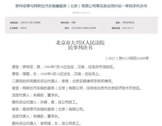

(二)周某、罗某某与特斯拉汽车销售服务(北京)有限公司、路德思汽车销售服务(北京)有限公司买卖合同纠纷案[案号:(2021)京0115民初21880号]
周某、罗某某以买卖合同纠纷为由起诉特斯拉汽车销售服务(北京)有限公司、路德思汽车销售服务(北京)有限公司,诉讼请求为赔偿经济损失10万元。
原告诉称:经查询保险记录,特斯拉官方二手车对叶子板、轮毂、左右车门钣金修复等内容未尽告知义务,合计车损金额达13588元,侵犯了原告的消费知情权,导致损失。
特斯拉的主要抗辩理由是,二手车买方应当对车辆存在轻微维修历史有较高容忍度,所涉及的车辆维修均为覆盖件维修,特斯拉对事故情况不知情等。
法院最终支持了原告的诉讼请求,判定特斯拉未尽车况告知义务,侵犯了消费者的知情权,酌定赔偿原告经济损失10万元。
