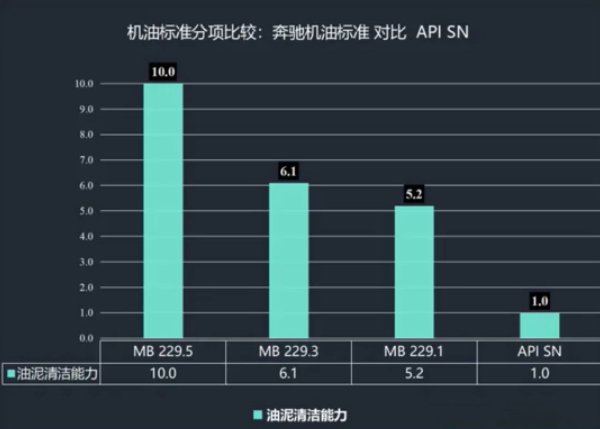

还有更奇葩的日产跑车gtr必须用美孚1号的0w40,别的不行。英菲尼迪q50需要使用奔驰的MB29.5标准机油,这张图告诉你奔驰29.5与API和sn在油泥清洁性上到底差距差距有多大?用错了还真不行。日本企业由于没有自己机油方面的企业标准,所以车主一旦离开4s店,选机油更复杂。
