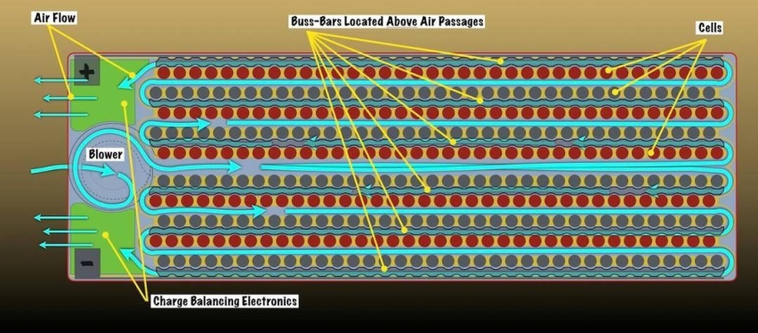

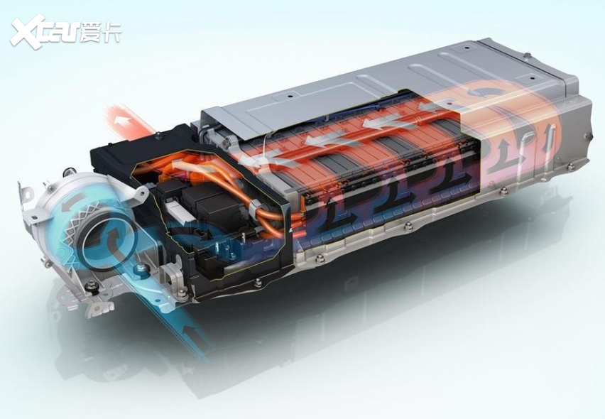

风冷结构简单、成本低廉,宏光MINI EV等主流微型电动车,以及早期热销的电动车(比如日产聆风),都采用了这种电池散热方式。风冷的原理是利用自然风或电吹风配合蒸发器对电池进行降温。寒冷天气对电池预加热,电池模组中间加了电加热膜,加热和冷却都比较简单,
以空气为介质的风冷技术的缺点也相当明显。其散热效果显然不能满足当前新能源汽车工作的散热要求。而且风冷受外界空气温度的影响很大,特别是在过热或过冷的天气条件下,传热效率急剧下降。

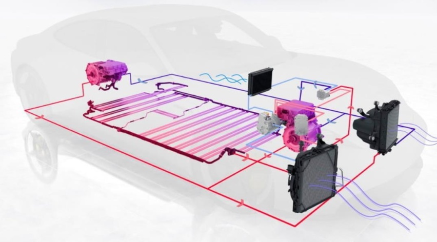

相比之下,液冷技术对于电池的热管理更为从容。目前,部分车企配备了液冷电池系统,冷却液通过电池内部管路,带走电池工作时产生的热量,这与水箱水冷燃油车一样,但在低温条件下,系统还会对电池组进行加热。
与空气相比,以冷却剂为介质的系统具有数十倍的比热容和更高的传热系数,带来更好的冷却效果。温度和温差明显降低后,电池组在工作效率、稳定性和耐用性上得到显着提升。当然,液体冷却系统的成本也会更高。
液冷电池缺点就是结构比较复杂,增加了电池组的重量,让电动车的重量普遍超过2吨,就像时刻满载的汽车,影响性能,另一方面增加了电池组的体积,侵占车舱空间,相当于降低能量密度。

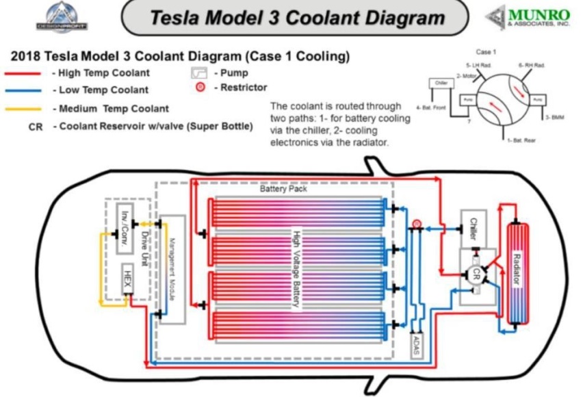

以特斯拉为代表的BMS冷却管理:每个电池单元都对着冷却液管,管道像蛇一样缠绕在电池周围以提供更多的热量传递区域,高温低温均可以控制,如今大多数高端国产新能源车就是采用这种设计。

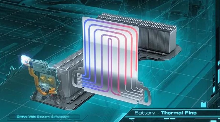

以雪佛兰Bolt为代表的散热片液冷:散热片增加表面积以增加传热速率。热量通过传导从电池组传递到鳍片,通过液体和空气带走热量,散热片非常薄,厚度仅为 1 毫米。而当电池太冷时,加热线圈会加热整个系统。

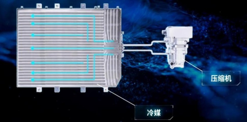

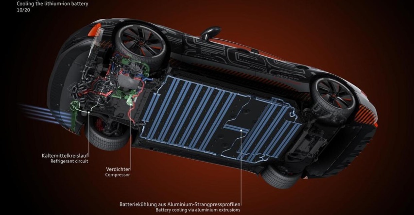

冷媒直冷方式是充分利用整车空调系统中的制冷剂,将其引入电池内部蒸发器中以达到冷却目的。冷媒直冷系统主要由以下部分组成:电动压缩机,双蒸发器,冷凝器,双膨胀阀,管道,储液干燥器。
这种冷媒板设计更简单,但优势是可拆卸性,冷却系统可以轻松更换甚至维修。比特斯拉的整体缠绕式更容易拆卸,后期维修成本低。比如比亚迪DM-i,宝马i3,Jeep插混车等均采用这种设计。缺点是无法直接加热,需要一套新的加热系统。
