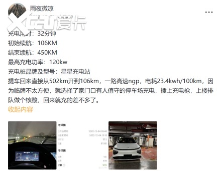

【新出行社区小鹏G9车主充电评价】

在800V高压平台的支持下,小鹏G9可以把目前市面上主流的400V/500V/750V充电桩的电压通过车端技术拉高到800V平台,大大提高整套充电系统的体验下限。即使是3C电池搭配目前市面上的充电桩,20%-80%的平均充电功率也可以做到140kW-160kW之间,这已经是目前常规充电体验差不多2倍的功率,和特斯拉V3超充的平均充电功率旗鼓相当。
所以搭载800V高压平台后,使用普通3C电池的小鹏G9,几乎可以在任何一个符合国标要求的充电桩上达到特斯拉V3超充的快充速度。这一点,测试数据就是最好的体现。
